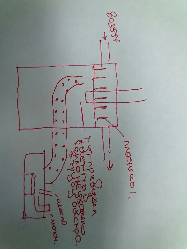

    здравствуйте. Печку сделал работает вроде нормально..сделал подачу воздуха ввиде отвода подается к чашке куда капает масло.Была еще доработка к инжектору прямого участка прихватил отвод чтобы пламя лучше грело верх мечки. так как с выхода снимаю 50 градусов и сильно обдувает его решил пламы пустить на верх.Все вроде не чего 10 раз уже запускал по 5 часов.расход примерно литра 1.5-2 но над отводом в испорителе образуется шуба из сажи легко уберается трепкой и в немного в чаше.Приходится чистить каждые 3 топки разбирать все.не можете подсказать в чем проблема фото в выходные скину а пока экскиз он тут
    http://www.termoportal.ru/album.php?albumid=188&pictureid=1531 там все вото кроме доработки поддывала и отвода привариного к инжектору

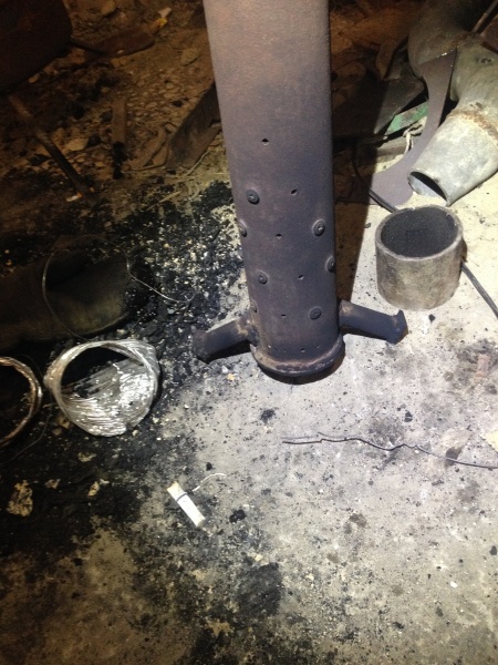

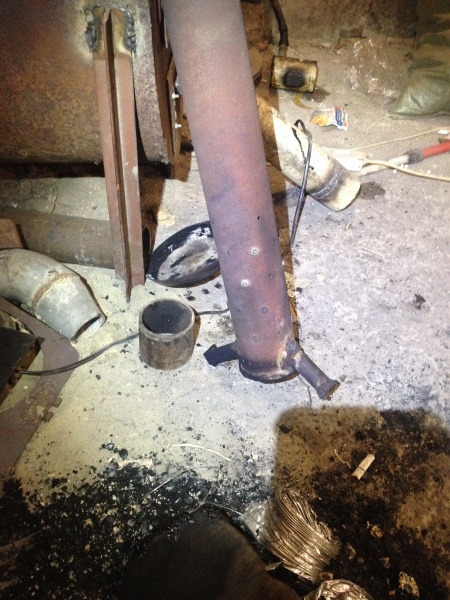

  13. pps10
    Вот мой дожигатель
      134,9 КБ
      137,5 КБ
      419

  15. san
    а в остатке что(то что на полу?) и после скольки часов.
  16. pps10
    после трех дней.
