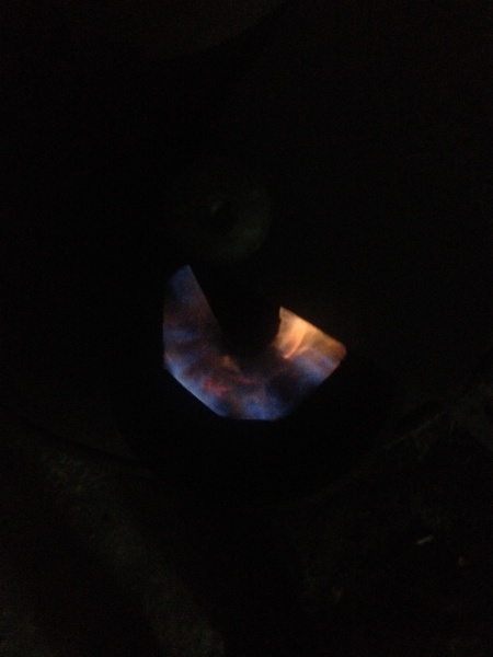

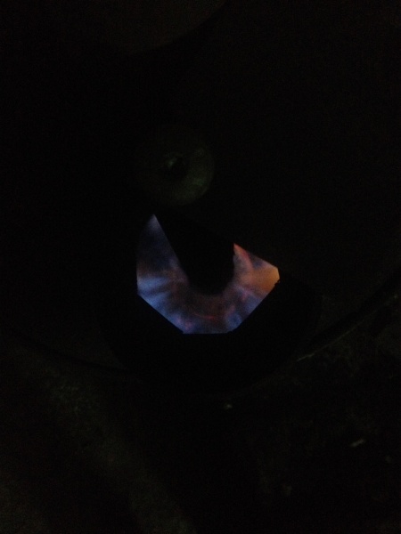

  10. pps10
    Вот так выглядит у меня пламя при вот таком расходе
      45,7 КБ
      346
      45,2 КБ
      338
      112,3 КБ
      351

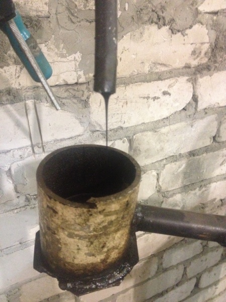

  13. bazele
    Маслонасосом из малой пополняемой емкости через обычную тормозную трубку с низу в центре дна. В случае засорения, трубка легко откручивается и меняется на другую.
    Все можно посмотреть в альбоме.
