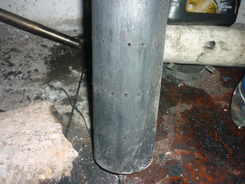

  4. Prohozii
    Откуда диаметры отверстий взяты?:5: 40 дырок с такими диаметрами в 60 мм трубе чем дуть собираетесь?
    Если мечтаете о самотяге, то дымоход на 90 мм очень мал.
    Крышка с двойки нормально стоит на 150-ке.

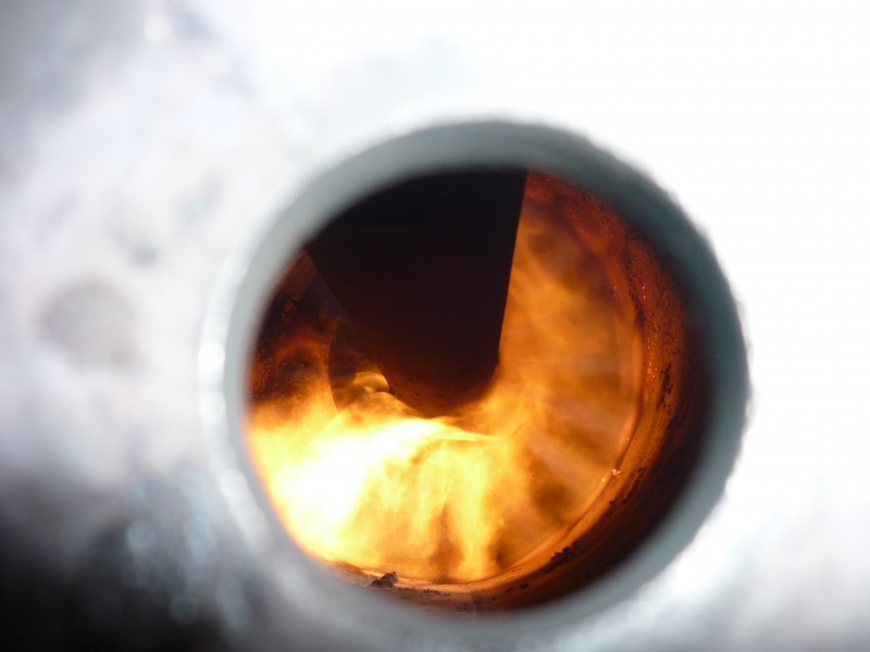

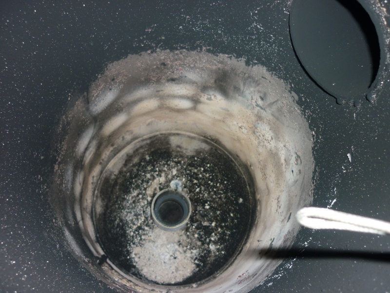

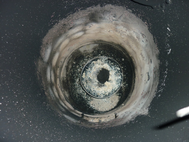

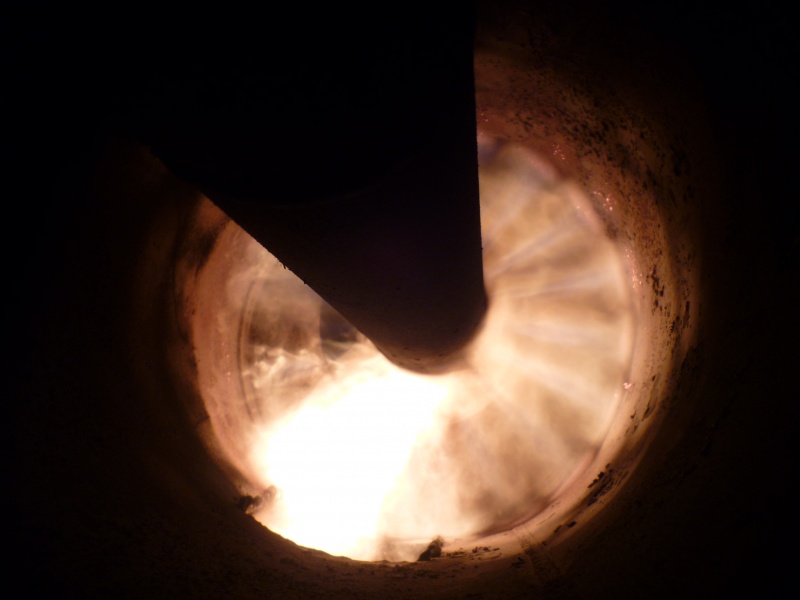

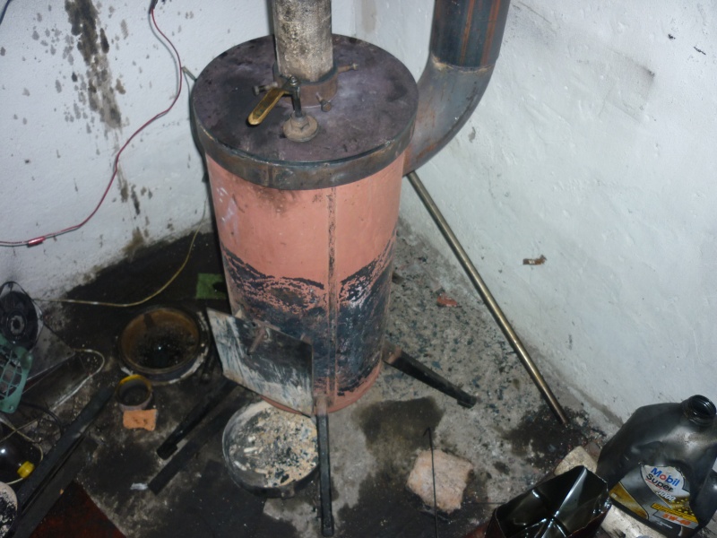

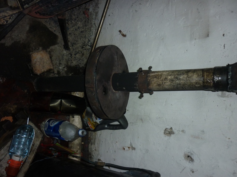

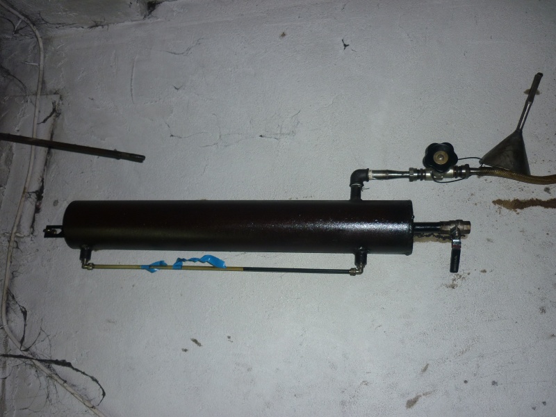

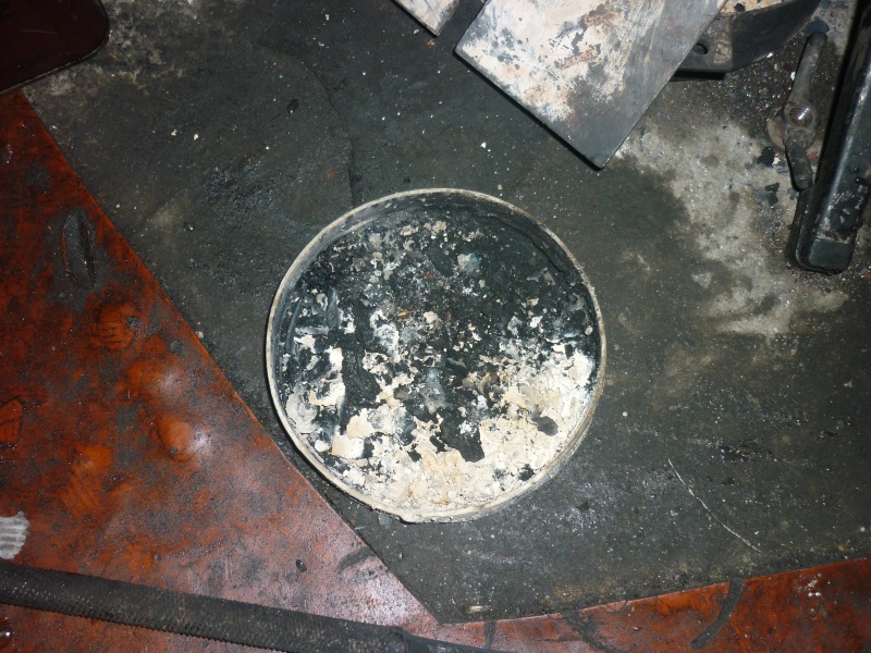

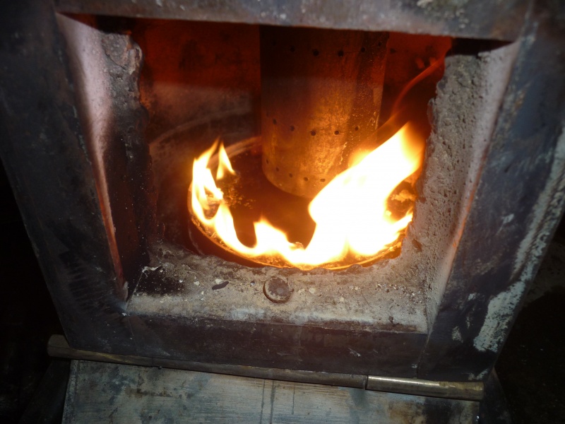

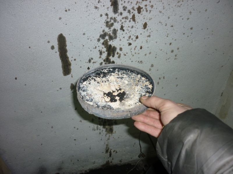

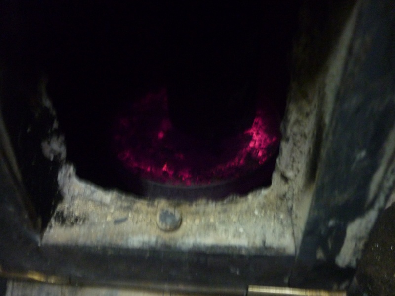

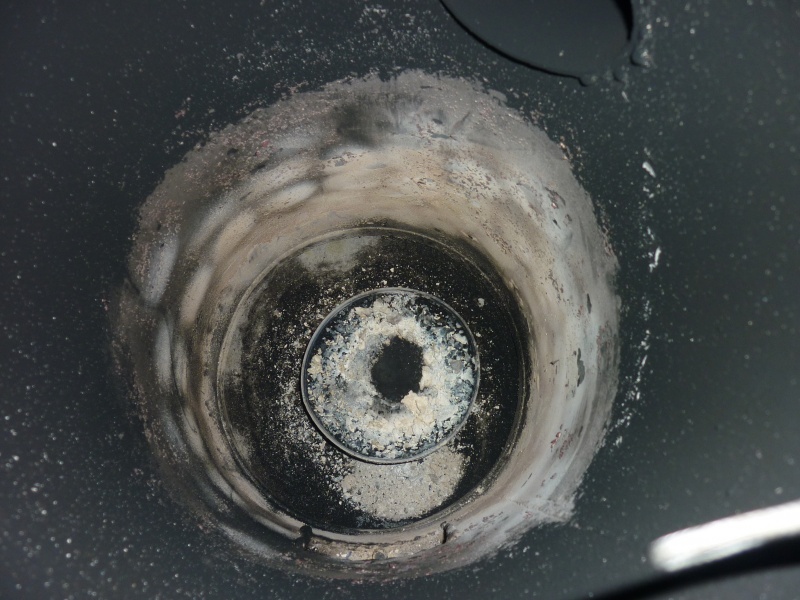

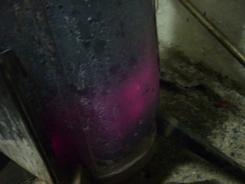

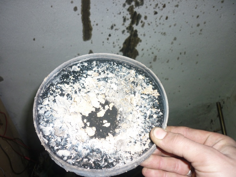

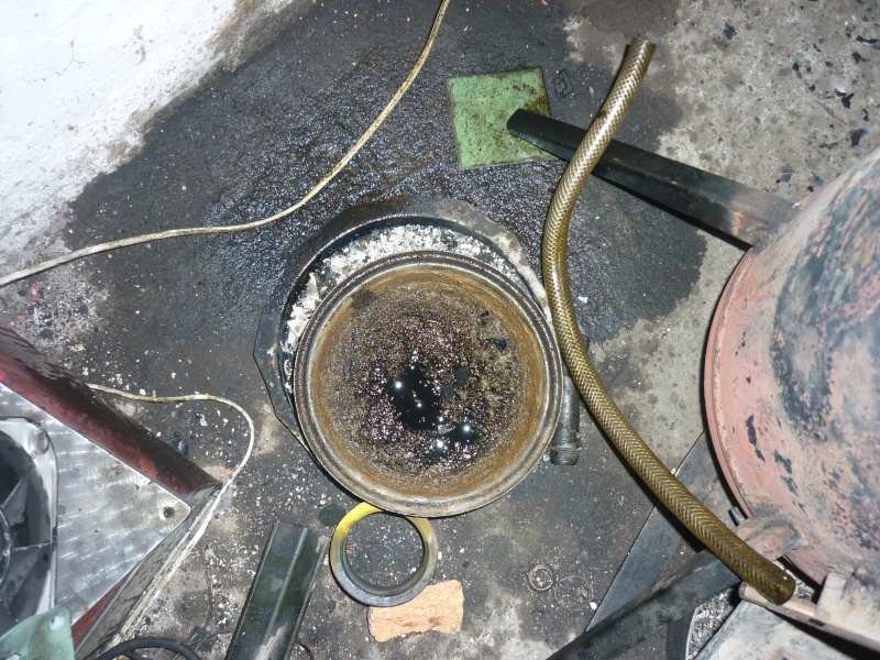

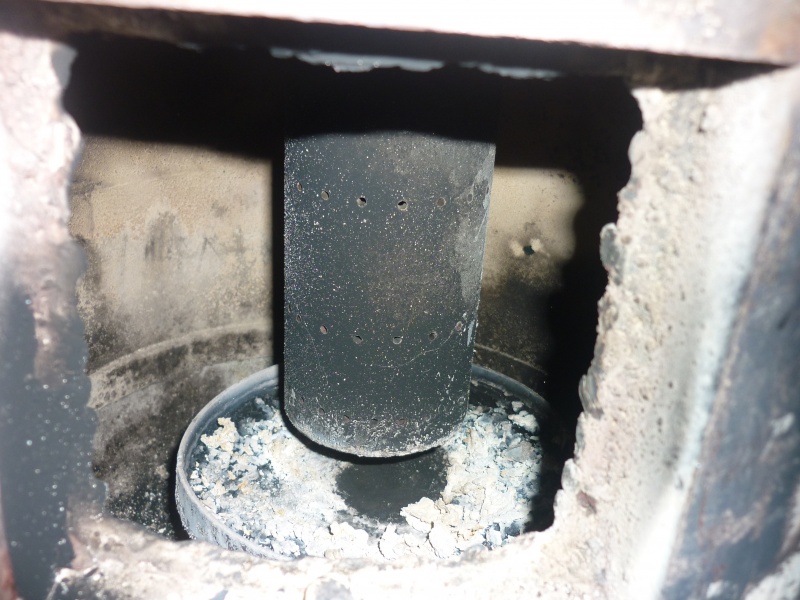

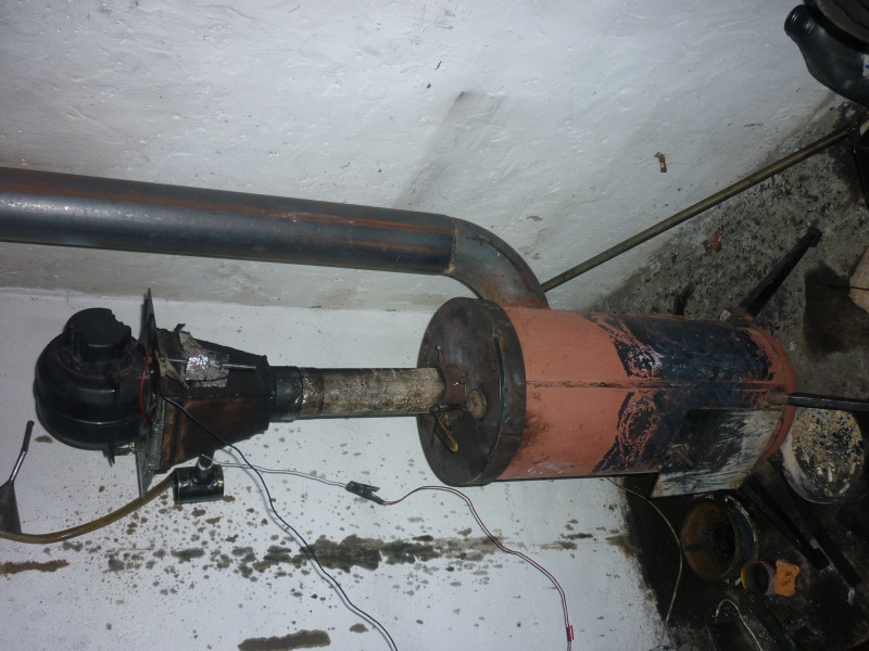

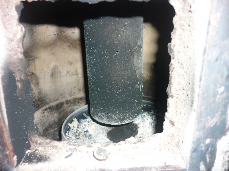

  13. axe
    axe Участник
    10 фев 2013
    Вот мая печь я её не магу вывести в режим
      158,5 КБ
      340
      168,5 КБ
      314
      153,5 КБ
      325
      161,6 КБ
      319

  14. pps10
    А что конкретно не устраивает?
    По виду пламени работает правильно.
    Единственно что, герметизируй зольник что бы подсоса воздуха не было.
  15. britmila
    УВ. AXE желательно поставить диск в верху печи . дымоход влияет на горение печи .видно на рисунке 13.для наглядности рисунок прилагаю.
  16. axe
    axe Участник
    10 фев 2013
    она у меня кушает масло литра 2,5 в час мне кажется жто многа и ишё есть видео
  17. axe
    axe Участник
    10 фев 2013
    Вот видео печки
  18. britmila
