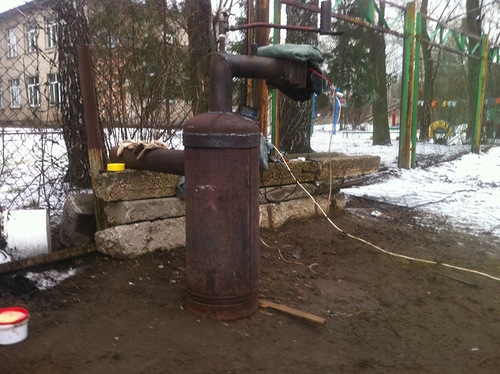

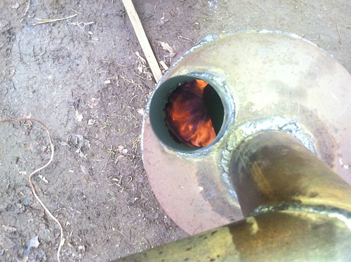

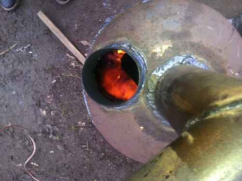

    Вчера установил свою печку на "место", установил дымоход. В качестве дымохода выступила оцинкованная труба ф120мм, высота 4 метра. И действительно(ранее об этом писали) с моей печкой какая-то фигня. Где то я напортачил, вот только где... Заглушил отверстия на дожигателе через одно, но вместо нормальной работы получил банальный костер. Обратно открыл все отверстия как было и приподнял чашку повыше миллиметров на 20, расстояние от торца дожигателя до дна чаши 50 миллимотров. Гореть стало лучше, но бывают срывы пламени и корпус краснеет узкой полосой. Опустил чашу на прежние 70 миллиметров от торца дожигателя до дна. Горит более стабильно но все равно не так как у многих на видео... Первичку и вторичку соединил шлангом и пробовал регулировать сгорание им. Тоже фигня получается - то нормально, то переходит снова в "костер". При такой конфигурации корпус сильно краснеть перестал(оно и к лучшему наверное). Мозг повернулся поперек черепной коробки и никак не могу сообразить что надо сделать для того, чтобы нормально/стабильно/правильно сгорало... Иногда горит однобоко, наддув работает от 7V, копоти из трубы нет. В чаше остается черный сыпучий остаток. Что с ней надо сделать то? Чего не хватает?..

  13. san
    .ваш вариант любит кушать от 1.5л--может не докармливаете
    .если пламя гуляет вверх-вниз - недостаточно прогрета исп.камера ---утеплять или делать вставку.
    .поставте разд.диск.
    .какие отверстия,где и сколько()

  17. Sergey965
    Sergey965 Постоянный участник
    9 дек 2013
    По расходу получается примерно так, 1,5 не ест - 1.3 литра сгорает точно. Но 200гр. я думаю не критично и не является ключевым показателем.
    Пламя вверх вниз не бегает горит в основном на верхних рядах. Когда приподнимал чашу повыше, примерно на 20 миллиметров горело жарче и корпус нагревался до ярко красного цвета. Опустил чашу на прежний уровень - нагрев уменьшился до бледно алого цвета и как показалось тепла стало даже больше.
    Разделительный диск пробовал ставить, так, ради пробы. В качестве разделительного положил на чашу тормозной диск 290 миллиметров - на режим не вышла. Сегодня поищу корзины сцепления от чего либо(он потоньше) и попробую приподнять диск от чаши на несколько миллиметров.
    Отверстия в дожигателе ф3, с торца 3 отверстия ф3. Отверстия просверлены спиралью по схеме Бэндэра. Единственная разница в том, что с отступом от торца 20 миллиметров просверлил отверстия по кругу в кол-ве 50шт. Сверлил их исходя из того, что Remix59 писал об этом и печка с такими отверстия стабильнее работает на малых режимах. Но что-то пошло не так))) Сегодня сделаю фото этого безобразия...
