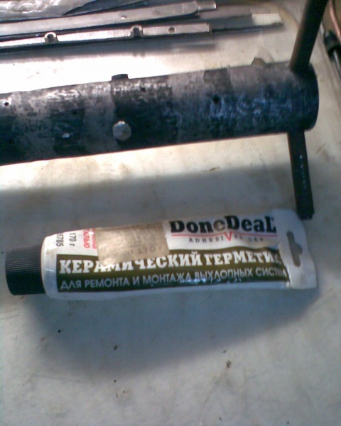

    Я при настройке замазываю отверстия керамическим герметиком для глушителей, очень рекомендую, при отрицательном результате все быстро возвращается обратно при помощи шила.

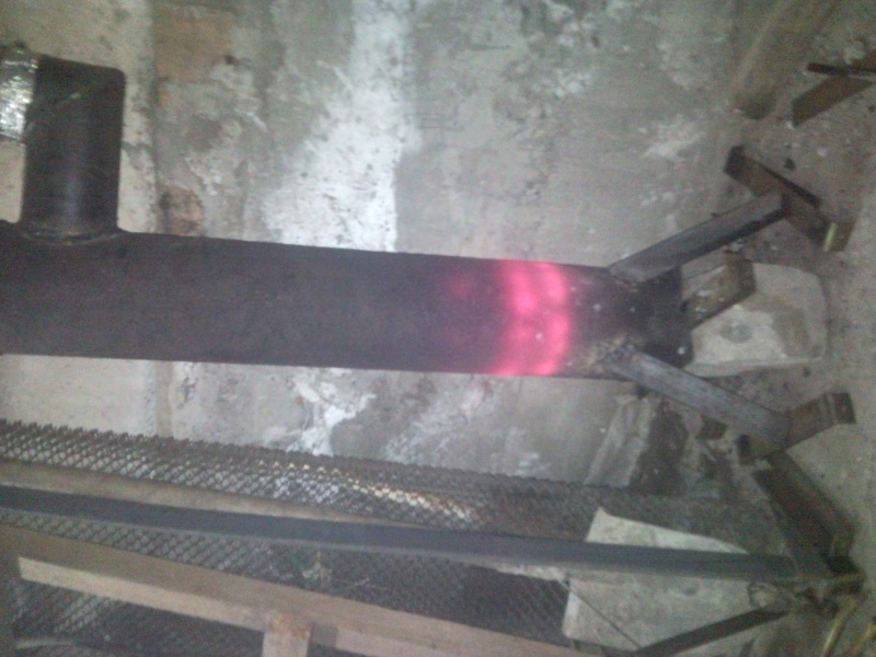

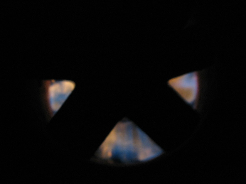

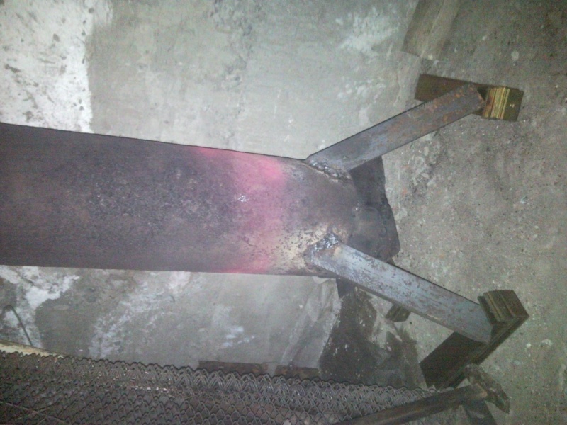

    Вот вам два вида пламени в моей печке. Синее - фигня.:yes3:
    Не утепленный гараж 120 кубов с наружной стеной 30 м2 и воротами 3х3 синим пламенем не нагреть даже до плюсовой t. Кстати, у нас сегодня -21.

    Я тоже полностью согласен с Prohozii. Погоня за синим пламенем к хорошему теплосьему не приведет ( мы-же жигаем 1 л. отработки и хотим получить по максимуму 10 кв. тепла - с синим пламенем не выйдет ) . Из моей практики ( а сжигаю я по сезону немало ) пламя должно выходить из инжектора буквально около сантиметра синим и плавно переходить в желтое - соломенное , тогда мы вытягиваем по максимуму киловаты тепла . Дле примера - теплица 1200 куб. м пушка при расходе 3 л . с синим пламенем дает 5 гр . тепла , а с желтым 7 гр. тепла , на такой площади и прикинте разницу в температурах . Все агрегаты стараюсь делат с регулировкой от синего до очень желтого . Так легче регулировать оптимальный режим ( бывают солнечные деньки приходится печи перенастраивать на минимум ).
