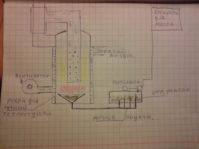

    Здравствуйте добрые люди. Изучил все, что было изложено в этом форуме. Хочу посоветоваться с умными людьми. У меня гараж 6*4, под ним подвал такой же и второй этаж таких же размеров. Хочу все это попробовать отопить теплым воздухом добытым из печи на отработанном масле. Печку установить в подвале и с подвала провести утепленные вентиляционные короба в гараж и на 2-ой этаж. И путем канального вентилятора подавать воздух, пропускаемый через печь. Вот нарисовал схему печи. Посоветуйте, как лучше, если что не так. ЗАРАНЕЕ СПАСИБО.[​IMG]
      147,3 КБ
      1.680
  20. remix59
    Главное направить пары из чашки в зону трубы с отверстиями, ну может придется вместо сковороды поставить кастрюлю с бортом повыше, чтоб доставали до конца трубы.
    Надо пробовать, система интересная, можно получить ту самую универсальную печку.
