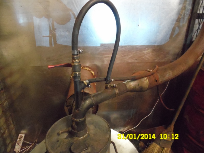

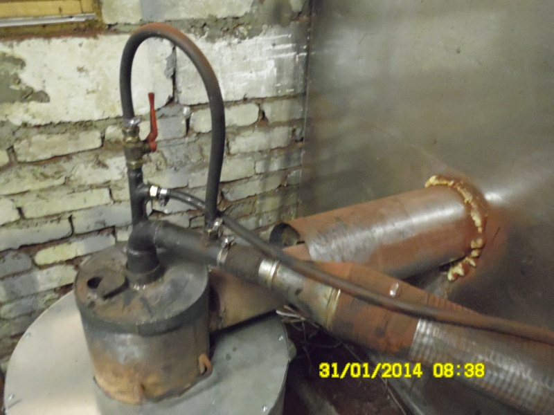

    Прошу прощения-первичку не закрывал, кран-то есть. воздух шел отовсюду. для bazele.-первичный воздух регулируется краном. Вторичный -резистором в 3 положениях. Помогите с фотками . Укажите где искать как выложить фото. Спасибо.

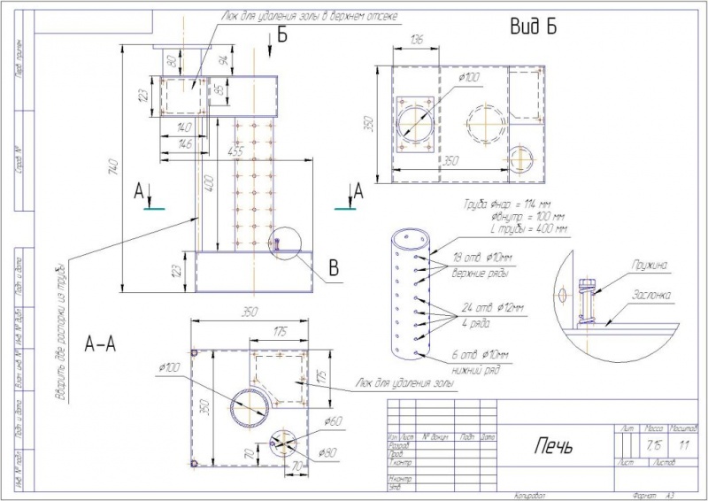

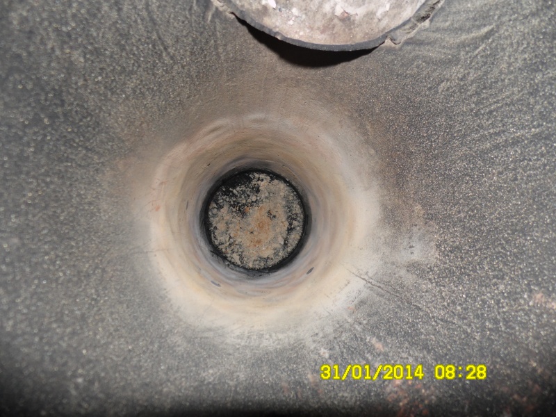

    Квадратная печь на отработанном масле: проблемы

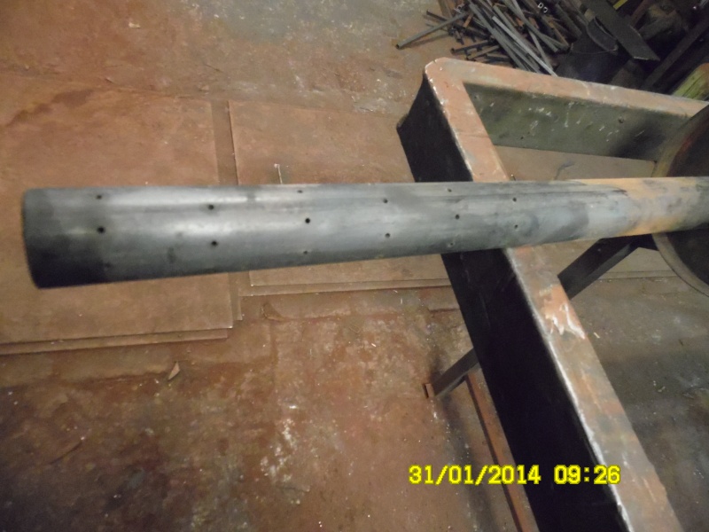

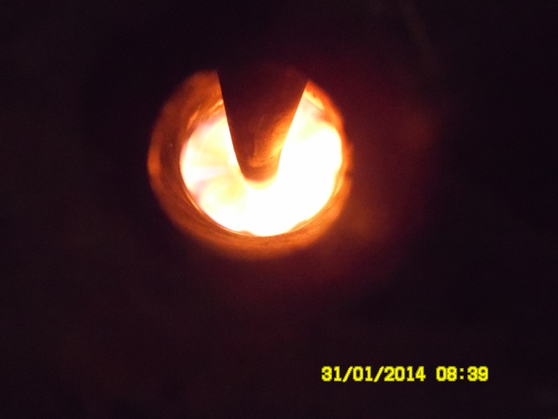

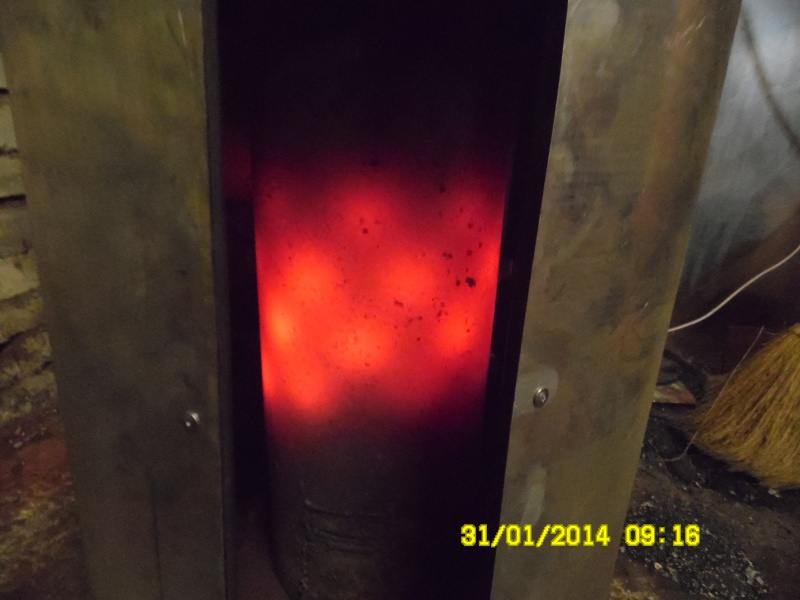

    Всем здрасти,собрал печку квадратную,но есть вопросы: дымоход 6м(125мм),но тяги как таковой не ощущаю(т.е. "гудения печки"),верхняя чаша не нагревается ,толком не краснеет,такое ощущение что ей поступаемого воздуха не хватает,думаю увеличить верхний бак высотой до 200мм(по чертежу 125),как думаете,решу проблему?
    на видео обратите внимание что пламя не идет в трубу с дырками,а пытается выйти обратно
    Чертеж прилагается, видео тоже прилагается (ссылка на утуб - ) качество не очень,извините
    P/S гудение происходит тогда,когда садишся у печки и ротодувом дуеш в лючок поступления воздуха, взял старый компрессор от холодильника, подал воздух вот тогда она пошла,но ставить его на постоянку не имею возможности...

    может уменьшить нижний бак?

    у меня печь по этому чертежу. только дырочки в дожигатели сделал 9мм, и дымоход 4м 110мм. работает прекрасно. а верхний бак 150мм.
  10. vitalii2202
    Re: Квадратная печь на отработанном масле: проблемы
    К лючку привари трубу диаметром 50мм и высотой 4см, с заслонкой и закроешь ее когда нагреется. а вокруг инжектора сделай 16 отверстий по 6мм.и будет ОК.

    будь добр,поподробнее опиши если есть возможность скинь фото,я просто в этих абревиатурах не очень силен, или нарисуй от руки,пжалста

    а дымоход у меня около 6 м.,я думаю чем он выше то тяга лучше,или нет?
  13. vitalii2202
    6 м хорошо, но возможно будет обрывать пламя в инжекторе. надо ставить заслонку на дымоход. вечером сфоткаю.

    жду спасибо,только про инжектор и трубку на лючок поподробнее

    были советы чтоб дырки позатыкал верхние,но еще непробовал
