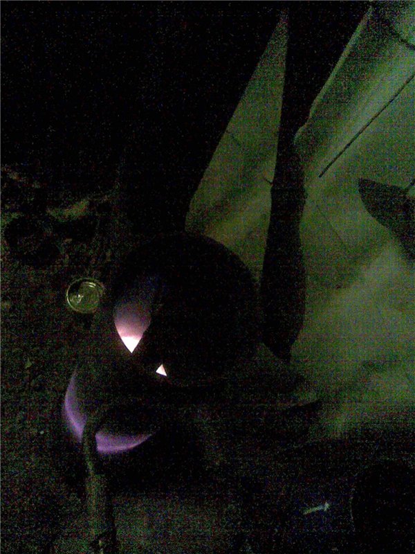

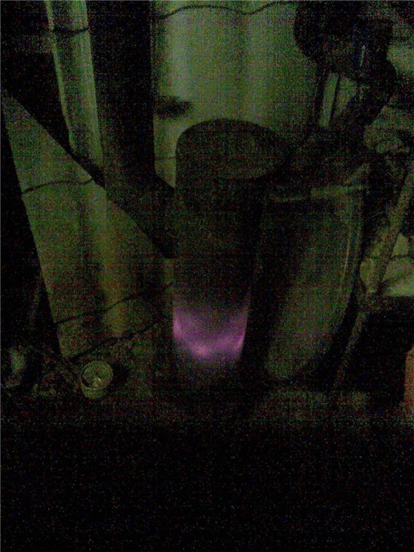

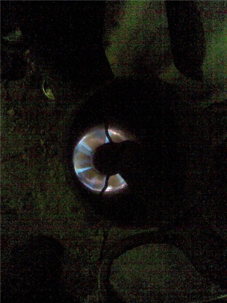

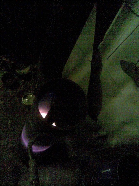

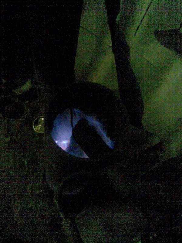

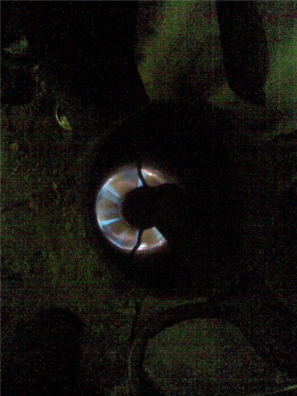

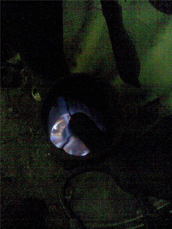

    [​IMG] [​IMG] [​IMG] Это при работе на максимальной мощности. Вентилятор на полную,масла 16мл в минуту(960мл/ч). [​IMG] [​IMG] А это при подаче 10 мл/мин(600мл/ч),и кулер с наполовину уменьшенными оборотами.Как видите,подача подачей,а количеством вдува можно растягивать огонь как вам нужно.Если при средней подаче,воздуха вгонять много,то горит с низу и до половины дожигателя.А если при средней подаче плавно уменьшать вдув,то пламя поднимается выше.Если вдува будет мало,то относительно обогащённое(по составу) пламя(у меня в данном случае синий туман),смешивается с воздухом,засасываемым через открытую крышку печи,и синим цветов красиво уходит в дымоход.

    Здравствуйте Виталий а не могли бы вы поделится чертежами своего реактора очень любопытно как достигается такое чистое синее пламя на ещё и на такой высоте, заранее спасибо.

  10. Виталя
    Когда строил печь, все размеры брал от фонаря. Единственное,что могу дельное подсказать,в торце дожигателя не должно быть воздушных отверстий.А ПВ перекрываться краном,как печь разгорится.И отверстия боковые на дожигателе чтоб начинались не от самого низа,а сантиметров через 5 от торца.Если в торце дует воздух,или нижний ряд отверстий в самом низу,то воздух смешивается с парами масла у поверхности масла,и горит костром.А нам надо отделить расстоянием поверхность испарения масла,от отверстий ВВ дожигателя. Разделительного диска никакого нет.Пробовал с ним, один вред.И растапливать проблема,и работать не хотела толком.Сергей 34 уменьшением оборотов кулера,я растягиваю пламя вверх. А могу даже побаловаться-крышку печи приоткрыть с зазором сантиметра 4-5,и плавно уменьшать подачу воздуха.Пламя будет подниматься вверх,входить в трубу дымовую,потом к обогащённому (по составу) пламени будет подмешиваться воздух с помещения,и будет пламя стрелять как пулемёт вверх-внутрь.

  18. Виталя
    Пламя светло-жёлтое? На пряможёг похоже.
