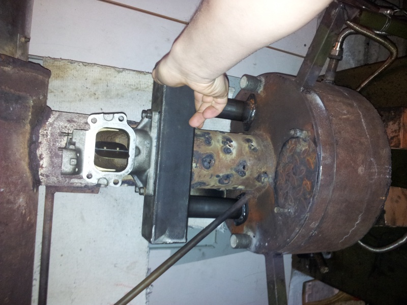

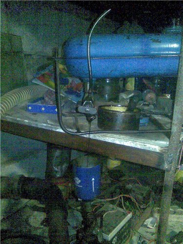

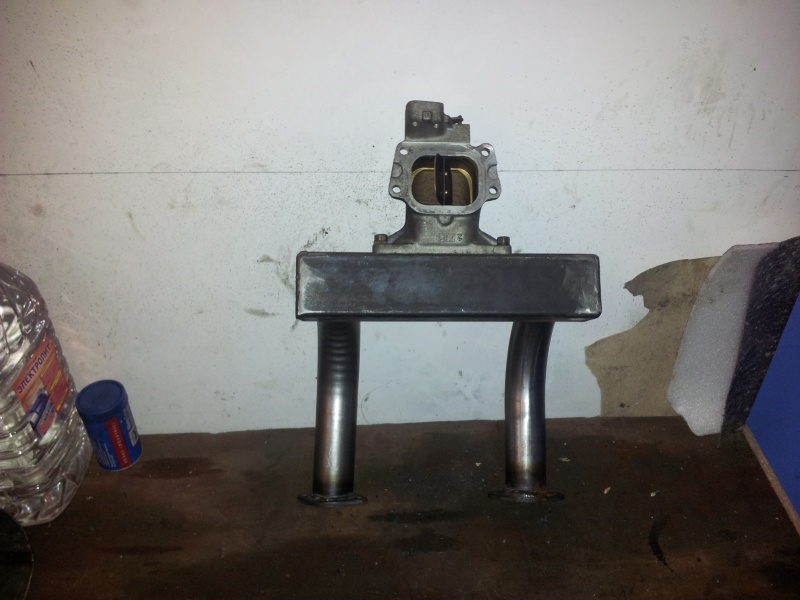

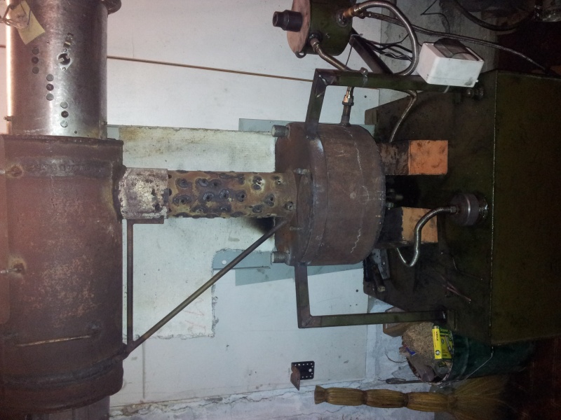

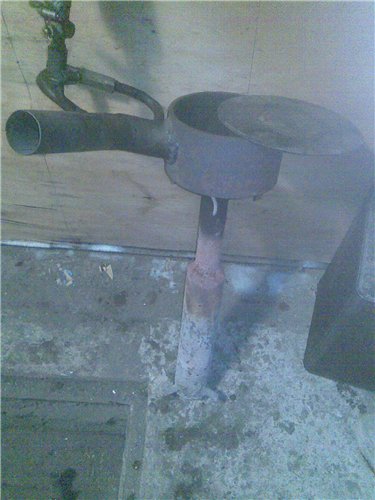

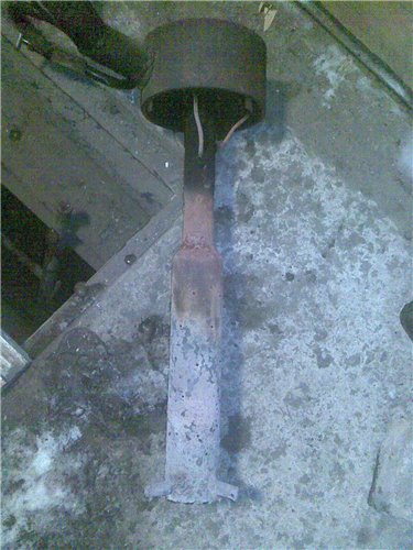

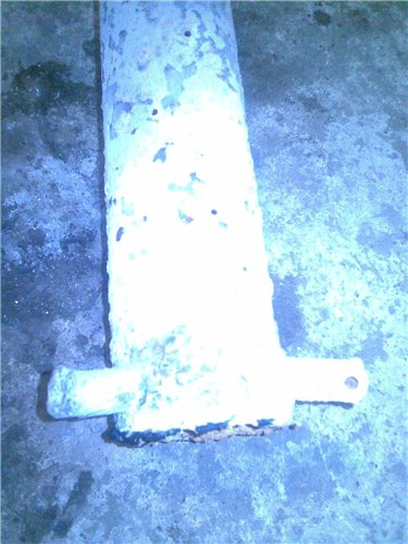

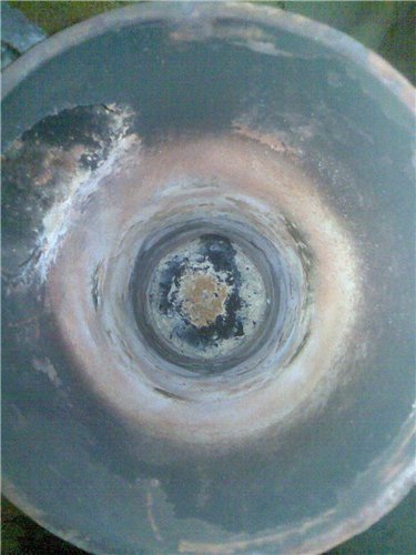

  4. Виталя
    Это расходный бачёк на 3 литра.
    Это верхняя часть печи (съёмная).
    дожигатель за одно целое с верхом.
    Нижняя часть.
    Нижний торец.
    Вид внутри. Там на дне плоская чаша.Не чистилась 7-8 литров.

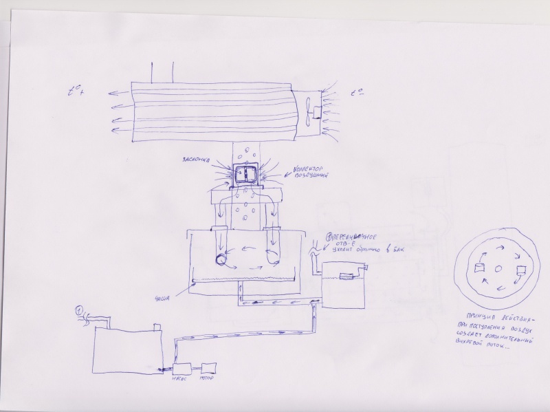

    Сейчас хочу переделать свою ЧП по такому принципу, мораль такова, что хочу повысить температуру горения в испарителе и создать поток воздуха - с целью избавиться от быстрого нагара шубы...

    Я же говорил, что пв не закрывал. А пламя было голубое, переходящее в светло-желтое. Такое изображение камера передала. В остатке был пепелочек, и я задавал вопрос -почему так получилось?

    Из всего нарисованного ничего не понял!?
  11. Виталя
    То есть в низу пламя голубое,а выше светло-жёлтое? Или наоборот?Тут думаю два варианта.Или малая подача масла,или много подаётся воздуха.Раз ты ПВ держал открытым,скажи,какой у тебя внутренний диаметр масло-воздухо подающей трубки?У меня воздух и масло подаются по тонкостенной трубке,наруж. диам. 10мм. Диаметр печи 15см.Высота до дымохода примерно 60см.В дожигателе примерно 25-30 отв. диам 2мм.Летом хочу переделать,чтоб были по 1.5мм,и бОльшим количеством.От диаметра отверстий,от расстояния до стенки корпуса печи,зависит,упирается ли струя в корпус,или нет.

    Re: Квадратная печь на отработанном масле: проблемы

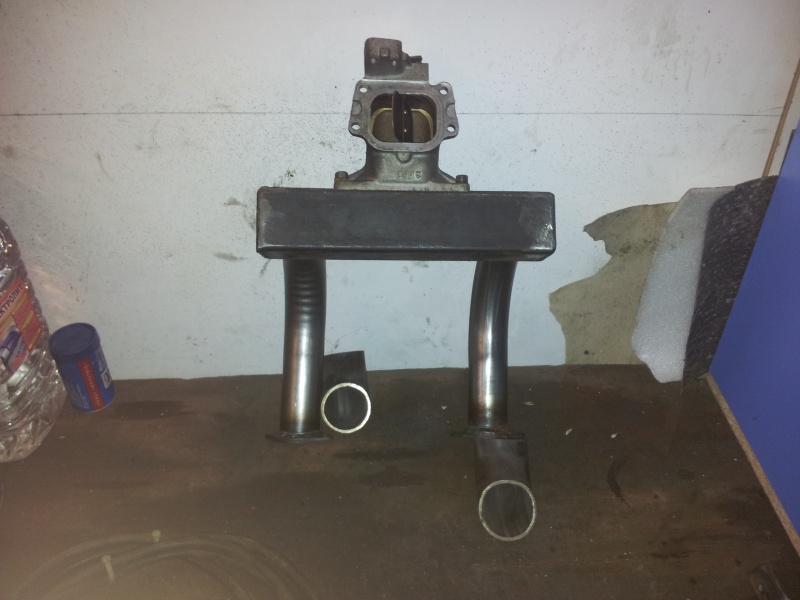

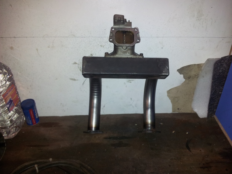

    Теперь немного БУКАФ) идея в том, что бы создать вихревой поток воздуха в камере сгорания всасываемый естественной тягой... по идее должно уменьшить образования шубы в испарителе. Две емкости на рисунке представленные в виде сообщающихся сосудов в одном из которых стоит чаша. чаша накрывается крышкой с эжектором и выше идет теплообменник. так же на крышке планируется сварить коллектор с заслонкой подачей воздуха. внутри к крышке будет приварены две трубы трубы согнуты под прямым углом и развернуты так, что бы всасываемый воздух завихрялся... очень научно написал)))) сейчас сбегаю в гараж сделаю фотки затеи))) коллектор уже готов)

  14. vitalii2202
    Ну вы и задумали:scratch_one-s_head: ждем отчета после запуска. интересно что получится:victory:
  15. vitalii2202
    А зачем снизу печи бак с множеством трубочек?
    самому интересно, ведь коллектор будет предварительно нагреваться от эжектора и подавать в испаритель подогретый воздух... :victory: постараюсь на выходных сделать. :yes3:
  17. Maestro
    Maestro Постоянный участник
    25 янв 2014
    27
    всего 3 трубочки - маслоподающая, сообщающая и на всякий случай переливная))) :mosking: она же обратка.:blush2:

  19. hasanoff.ar
    23 окт 2013
    Нижегородская обл. г. Саров
    На первой странице 6 части есть подробное описание печки , самое первое мое сообщение. Про пламя. Выходящие струи голубые, переходящие в светло-желтый цвет. В самом низу печи, когда она прогревается- пряможег. А когда разойдется- прозрачное марево и такие же голубые струи воздуха. В итоге в остатке желтый песок. Если подам больше масла- огонь поднимается и уходит в трубу. Убираю воздух- огонь уходит вниз и верхние ряды не горят. Тоже самое происходит и с маслом. Дело наверно в дожигателе. Нет завихрителей, может диск нужен, буду пробовать. А может диаметр отв. великоват?
