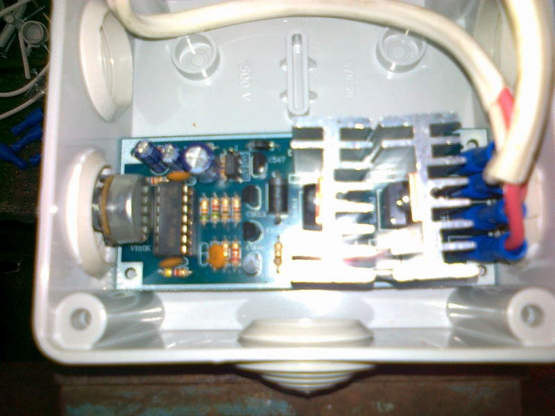

  12. Виталя
    Я думаю,идея с реостатом не очень то и хорошая.При разной температуре, масло имеет различную вязкость.И соответственно моторчик с реостатом будет медленно крутить с густым маслом.А реле цикличности,при жёстком питании,думаю будет стабильнее по объёму подача масла.
  13. vitalii2202
    к реостату приладить вольтметр и осуществлять контроль. Хотя соглашусь по поводу самого реостата, лучше его заменить на простенький регулятор на транзисторе. А с циклическим реле печь работает рывками.
    sergei111 нравится это.

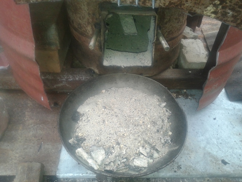

  14. эд1975
    Вот что остаеться после 23 часов не прирывной работы . Есть небольшие кусочки но это нестрашно ( из за долгой работы ) при работе до 10 часов остаток - песок .

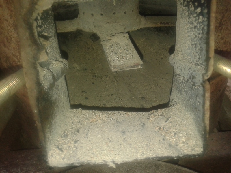

  17. bazele
    На втором фото, металлическая пластинка на дне, это для чего? Масло на нее льется?
    И в этом варианте, чашки у вас нет, я так понимаю, масло на дне баллона?

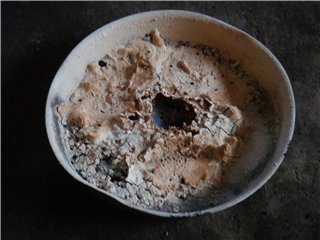

  18. britmila
    чаша
    дожигатель
    остатки после 32 часов работы печи расход 700 гр в час на самотяге.
    получается асфальт в отличии когда без чаши легко удаляется пылесосом .но предварительно нужно кочергой помешать .Вывод думаю чашу заказать с толстым дном .какие могут быть предложения.
  19. эд1975
    На дне нет пластин . Пластины приварены к торцу дожигателя . У меня только в одной печи миска в остальных горит на дне . Дно хорошо набито с низу минватой ( на фото видно по уголкам )
