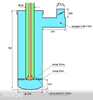

    Cделан как на рисунке .Если использовать дно баллона всё устраивает но приходится применять пылесос . При использовании миски асфальт. А по хорошему хотелось чтоб в миске были остатки как в баллоне . Вынул миску без усилий вытрехнул и снова в печь. Нужно делать миску с толстым дном скорее и остатки не будут как асфальт . Подскажите поможет толстое дно 15мм или нет. Спасибо.

    [​IMG]] Cделан как на рисунке .Если использовать дно баллона всё устраивает но приходится применять пылесос . При использовании миски асфальт. А по хорошему хотелось чтоб в миске были остатки как в баллоне . Вынул миску без усилий вытрехнул и снова в печь. Нужно делать миску с толстым дном скорее и остатки не будут как асфальт . Подскажите поможет толстое дно 15мм или нет. Спасибо.[/QUOTE]
    У меня печь по этому чертежу + миска, тоже мучился с асфальтом! Выкинул диск и все :good:

    Тоже склоняюсь к тому, что диск уменьшает нагрев чаши,так как является экраном для ИК лучей. Чаша с 15 мм дном думаю не есть хорошо.У меня сварная тарелка из 2мм металла.Меня она немного не устраивает,и вот почему.Я делал диаметр тарелки сантиметром меньше,чем внутренний диаметр печи.И расстояние от дна меньше 1 см(на трёх ножках гвоздиках).Поэтому получается,что тарелка в основном греется лучами с верха от пламени.А если я её сделаю на 4 сантиметра меньше в диаметре,чем печь,и приподниму на 1.5см от дна,то раскалённый воздух будет лизать бока и дно тарелки.Думаю я на правильной волне мыслю. У меня в тарелке образуется твёрдый шлак,Отбиваю его после 20 литров масла.Что интересно-прокаливал чашу с таким твёрдым остатком дома в печке на дровах.Железо краснючее.После остывания шлак всё равно твёрдый,зубилом отбивал.

    [​IMG] Помогите советом ! При таком нагреве дно печи является чашей что благотворно влияет на остатки они рассыпчатые . Ставим чашу и получаем асфальт.Вопрос что влияет на остатки. Разделительный диск имею желание оставить. УВ. nick50 утеплил низ печи и получил асфальт.

    А по сути проблемы, зачем вам чаша если без нее работает хорошо?
    Чаша на ножках?
    Расстояние до дожигателя?
    Я поднимаю на 1 см и все - асфальт.
    У меня с диском тоже асфальт, но горит красиво.
    А так у многих разные показания работы печи при одинаковых чертежах, парадокс встречается.:scratch_one-s_head:

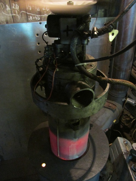

    Новое, это хорошо забытое старое, но в ином современном качестве. Перевод дизельного отопителя на работу на отработке вполне возможен:5:. Примерно такая приставка из части остатков прогоревшего дизельного нагревателя в полной мере может служить в качестве горелки, не требуя при этом компрессора и прочего...В принципе возможно использовать весь дизельный агрегат с его родным теплообменником , изменив некоторые детали конструкции, который станет выдавать реальное тепло, используя в качестве топлива отработку. Первые испытания провел, и они не разочаровали. Особенно помог опыт при переводе малогабаритного отопителя с бензина на дт.:yahoo:

    Я тоже пробовал и с чашей и без. Высоту дожигателя я могу регулировать, поэтому с чашкой , дожигатель я приподнимаю и ставлю высоту примерно такую же как и без нее. Попробуй, может что-то получится.
