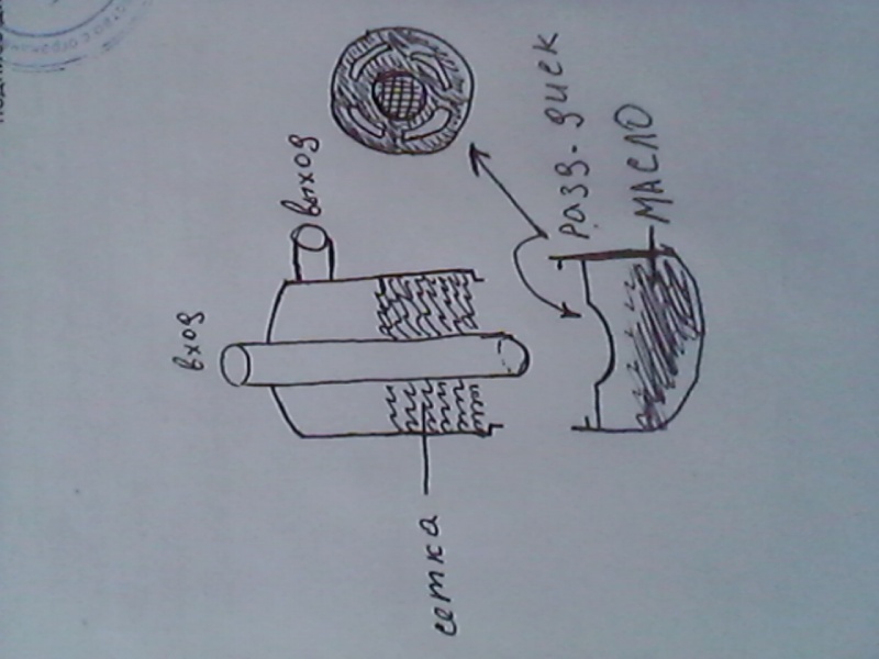

  9. jimy111287
    jimy111287 Участник
    15 янв 2013
    Нашел в гараже заводскую печку на масле! Маленькая, размером с 5 литровый огнетушитель,окрашена в военный зеленый. Вход и выход ф45 мм, сетка похожа на металическую губку для посуды, диск выпуклый наружу и в центре маленькая как бы тарелочка глубиной 5мм. Вся конструкция из нерж или какой то интересный сплав. Конструкция собирается в пазы и затягивается на хомут

  11. jimy111287
    jimy111287 Участник
    15 янв 2013
    Вот рисунок.

  12. britmila
    УВ.jimy111287! Работа данной печи на диз топливе или керосин. При наличии сетки отработка не подойдёт.

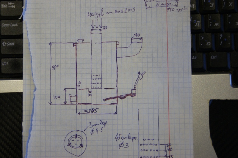

  16. kostya330
    kostya330 Новичок
    6 окт 2012
    Здравствуйте. Подскажите пожалуйста, хочу переделать печку ПОД НАДУВ, т.к не смог ее настройть, образуеться много сажи.
    Вот рисунок, 1) будет ли работать такая конструкция?
    Высота 800 мм, ширина примерно 245мм, дожигатель 89мм, к ниму приварен будет разделительный диск от дна 100 мм (растояние до стенки 10мм, и от дожигателя 10 мм). В дожигателе примерно 45 отверстии, диаметром 3 мм, и снизу 3 отверстия диаметром 4-5 мм. Подача нижняя. Дымоход 110 мм. Надув от печки ваз 2109
    2)В разелительном диске нужны еще отверстия по кругу?
      130,7 КБ
  17. денис 777
    денис 777 Участник
    9 дек 2013
    зачем этот разделительный диск? из за него мне кажется ничерта не видно будет через лючок, она и без него будет жарить дай боже! Работать будет если доделаешь и руки не отпустятся, у меня уже соседи сами ходят отработку утилизируют, если в гараже торчу)))
  18. денис 777
    денис 777 Участник
    9 дек 2013
    Сори через лючок не видно сколько масла в камере сгорания! если перельешь будет ФАЕР ШОУ, сразу прибарахлись углекислотным огнетушителем, а лучше если баллон стоит, по себе знаю. В общем пробуй как говориться не боги горшки обжигают! А работать должна и это ФАКТ!
  19. jimy111287
    jimy111287 Участник
    15 янв 2013
    Тоже сначало подумал что под саляру, но с низу по английски написано "уровень масла" и черточка. Сеточка я думаю играет роль дожигателя когда раскаляется и хорошо должна готовить смесь. При разборе внутри на стенкаx были остатки отработки. Интересно её запустить, токо дымохода нет такого ф.
  20. san
    в таком варианте она даже не разгорится.
    что сделать ???
    если без диска -- завихрители над маслом в 2-х см,(вертикальные)
    с диском -- регулируемый первичный воздух +отверстия в торце
    диск не стоит приваривать.
    центральная труба желательно с регулировкой по высоте.
