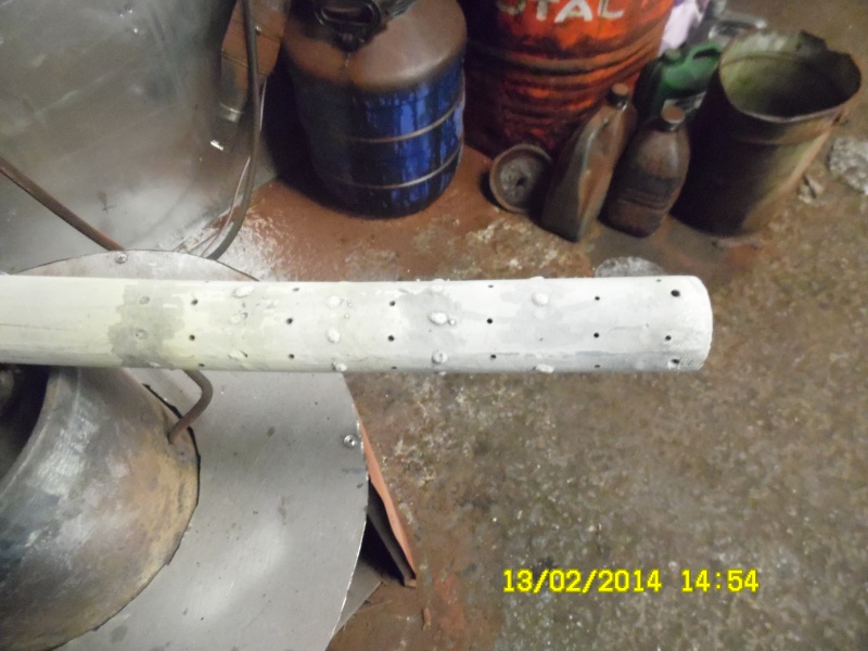

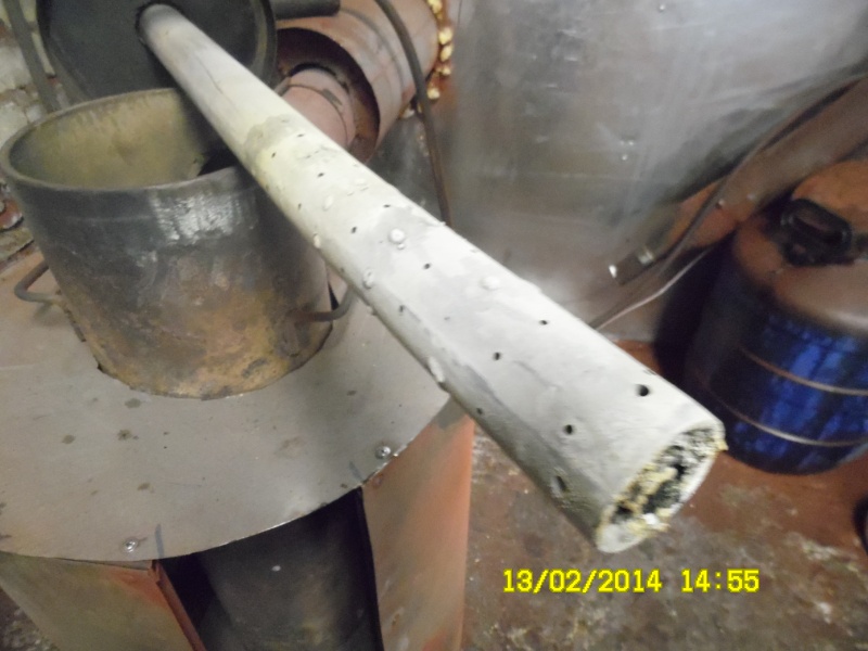

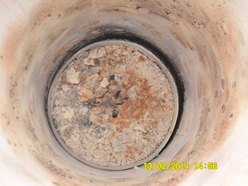

    Пока фото

    Как-то так пока. А фото печки 31 сообщение от 31.01..

    [​IMG].на втором фото нагар масла . если сделать как на картинке будет хорошо. дожигатель сделать с трубкой подачи масла в ПВ и стакан .

    Это понятно- стакан может и лучше , но у меня дож-ль 47 мм , трубка пв и масла полдюйма.
