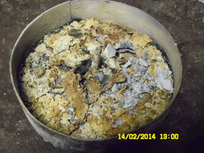

  14. эд1975
    Евгеша меньше расход будет с кислородного балона или аналогичной трубы , а с пропанового так - же ( у него диаметр вроде 300 мм. )

    Возможно. Я ставил тарелку на дно без ножек-сильный нагар, асфальт прямо. Топил без чаши , прямо на дно подавал топливо- то же самое. Опустил дожигатель до 5-6 см остаток стал более- менее желаемый. Отсюда стал вопрос как прогреть дно. Нужно приподнять тарелку от дна печки и прогреть пространство под тарелкой. Или хотя бы прогреть дно тарелки. Для этого у дожигателя на торце 3 отв по 3 мм. Поступаемый кислород дает большую температуру. Поднимем температуру в зоне чашки, будет сгорать все.
  16. step2094
    Поднимите чашу на ножках 1-2см, между дном чаши и дном печи появится воздушная подушка она и будет препятствовать отдачи тепла корпусу печи:-).

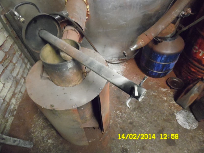

    Сегодня попробовал запустить печь с другим дожигателем. Он почти такой же как и первый, но отв по 3 мм и на конце приварены 4 загнутые трубки-завихрители. В рабочий режим вышла мин за 10, но горят только 3 ряда отв. Подача воздуха на 2 положении, масло открыто где-то на 70% ( струйка, срывается на капли). ПВ закрыто. Горение на верхних рядах. Масла меньше- огонь уходит на нижние ряды. Масла больше - не успевает сгорать. Воздух на мах - те же ряды с более сильным горением. Печь раскаляется до красна и видно 3 ряда горения. Буду отв . заваривать и сверлить 2,5 мм. Завихрители оставлю- посмотрим что получится.

    SAM_0967.jpg Дожигатель после работы.
