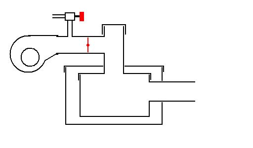

  2. remix59
    Это один из возможных вариантов горелки испарительного типа, двойные стенки для лучшего нагрева внутренней испарительной камеры и для безопасности, чистка видимо производится через верхние крышки камер, воздух подается вентилятором, топливо самотеком, через кран, по той же труба, что и воздух, в камере происходит испарение и горение топлива, продукты горения выходят через горизонтальную трубу.
    Розжиг производится через верхнюю круглую заглушку, при розжиге видимо существует проблема, подавать воздух вентилятором в холодную камеру нельзя потухнет, а с выключенным вентилятором приток воздуха будет с горизонтальной трубки, а выход через вентилятор, я бы поставил там заслонку(красного цвета). Розжиг производим через верхнюю заглушку при закрытой заслонке вентилятора, после прогрева, включаем вентилятор, плавно открываем заслонку, закрываем верхнюю заглушку.
    Примерно так.
  3. Breaker
    Breaker Постоянный участник
    2 янв 2010
    Громадное спасибо за ответ. Ваш вариант с крышками верхними и заслонкой гораздо удобен чем на видео, т.к. там крышек нет и все наглухо заварено. Попробую сделать. Если просверлить отверстия на горизонтальной трубе?

    Достал контейнер из нержавейки, завтра поставлю трубы. Подавать воздух буду горячий. Сначала как на видео сверху, потом попробую подать в горизонтальную трубу чтобы факел шел вверх. Если получиться то вставлю в котел, он у меня на дровах.
