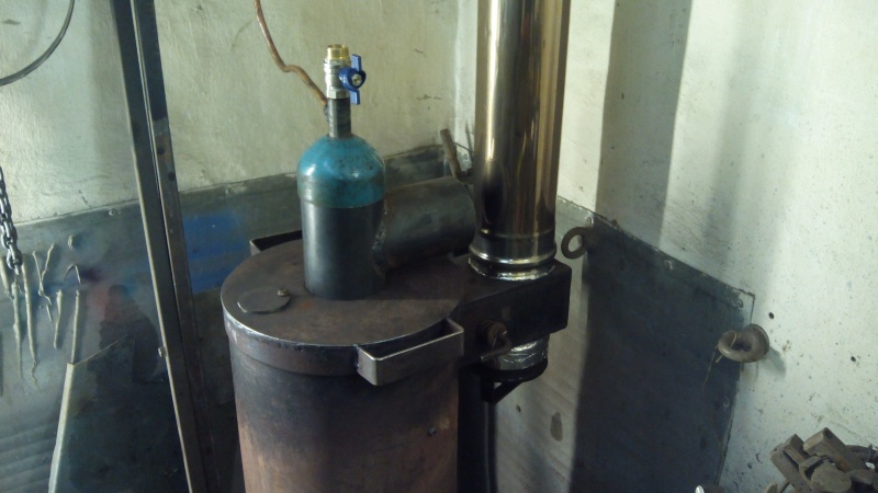

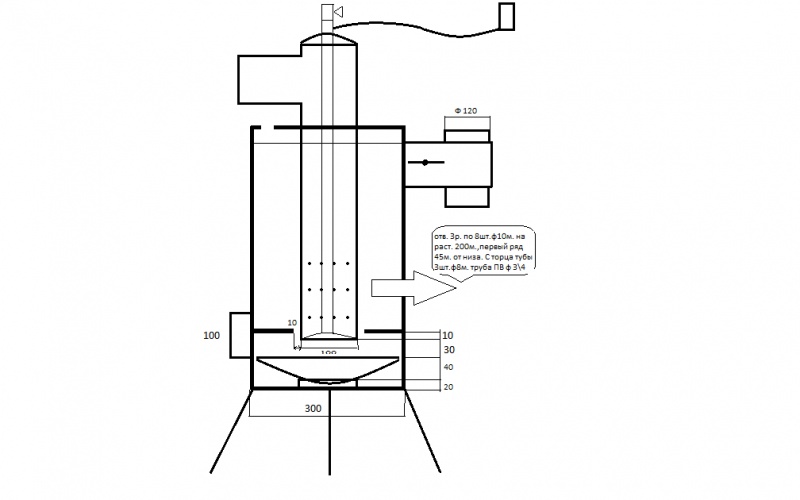

    Привет всем форумчанам! Первым делом Мужики хочу поздравить вас всех с праздником и пожелать всем здоровья и успехов во всем! Вот и я волей неволей решил построить себе печь и влиться в ваш коллектив, хотя опыта в печкостоении никакого, но что делать, незнакомое дело начинать всегда тяжело и интересно. Короче решил делать из того что есть, а был у меня 50л газовый балон давно пылившимуся в углу. Хотя из прочтённого на форуме я понял что его мощности для моего гаража 5м×6м×2.5м и подсобки 1.5м×3м будет многовато, всё-таки решил попробовать, все равно другого материала нет. Только не отправляйте перечитывать форум прочитал все части с 1 по 6 и даже поралельно некоторые соседние темы зацепил для кругозора, время потратил уйму. В процессе постройки даже что-то приходилось читать повторно. Ну ладно теперь о деле. Первым делом построил себе прямой дымоход из оцинкованной трубы, собрал на клёпки высотой 6м, диаметром 120мм. От печи прямой участок 1м, и одним участком через стену 0.8м под углом 45°,далее 4м вертикально с ветровой защитой и грибком. Печь получилась высотой 860мм, диаметр 300мм. Подача масла сверху по трубе ПВ 3/4 с краном регулировки ПВ на верху, подача масла регулируется игольчатый краном в стаканчик далее по медной трубке ф10 до трубы ПВ. Дожигатель ф102 с 3 отверстиями вторце ф 9мм., 1р.от низа 25мм с 8отв.ф 9мм.; 2р.50мм от первого с 8 отв.ф9мм.; 3р.50мм от второго с 8 ответ.ф8мм. Разделительный диск толщиной 5мм, диаметром равным внутреннему диаметру баллона, отверстие в центре 140мм, стоит на высоте 100мм от дна. Дно баллона сделал плоским из металла 4мм. На дне стоит на высоте 20мм от дна сферическая чаша "бывшее обрезаное дно балона" диаметром 260мм, высотой 30мм,чаша стоит на обрезке от трубы ф102мм с насверленными по кругу отверстиями ф8мм для лучшего прогрева чашки. От дожигателя до чаши 70мм. С боку в баллон вварен лючёк из трубы ф102 для росжига и чистки герметично закрыт крышкой. Теперь мужики помогите дельным советом. Печь делал из расчёта работы на естественной тяге,но с учётом перейти если не получится на надув. Вопросы к профи в этом деле: 1.правильно ли просверлены отв.в дожигателе, их кол-во и диаметр?
    2.высота от диска до чаши?
    3.высота от дожигателя до чаши?
    4.размер и расположение чаши?
    Очень буду благодарен всем ответившим, критика приветствуется. Чертеж попробую вылошить.

    Вот схемка моей печи

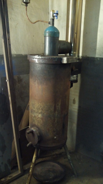

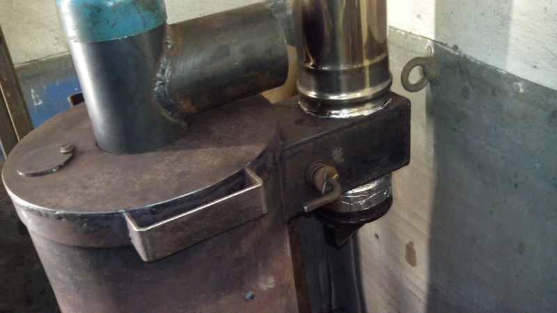

    Вот фотк печи

    Пробовал запускать свою печь не горит как надо,долго разгорается. После как огонь появляется во вторичной камере закрывают ПВ горенние в внизу продолжается а вверху горит слабо, если добавляют масла начинает гореть очень сильно что аж пламя бахает в смотровой лючек.

    Вроде как воздуха не хватает печке. А лучше бы видео посмотреть. Цвет пламени увидеть , остаток после работы. Может что и насоветуем всем миром.

    я конечно далеко не спец, но три отверстия в торце ф9 это же типо неперекрываемая первичка получается:)

    Я не большой спец в безнаддувных печах . Поэтому могу посоветовать поставить на наддув осевой канальный вентилятор ( самый маленький , как раз 100-ки продаються или компьютерный кулер )если горение улучшиться то проблема в тяге .
  16. KIRIl
    Сделано на отлично. Теперь предстоит работа по настройке.
    Попробуй временно заткнуть все отверстия в торце дожигателя, оставив один проход в 5-6 мм.
    Начинай запуск предварительно залив в камеру сгорания примерно грамм 100 + 50 смесь дт и масла.
    Саму чашу сделай по-меньше , временно подойдет простая жестянка, а далее нужна нерж., которая смогла бы при запуске быстрее прогреваться и держать высокую температуру в процессе работы.
    Как вариант-маломощный наддув, возможно только для запуска и выхода на рабочий режим.

    Отверстия для воздуха с торца сверлятся как можно ближе к краю трубы. Так лучше перемешиваются пары для горения. пример завихрители разносят дальше от центра перемешивание паров гораздо лучше происходит.
