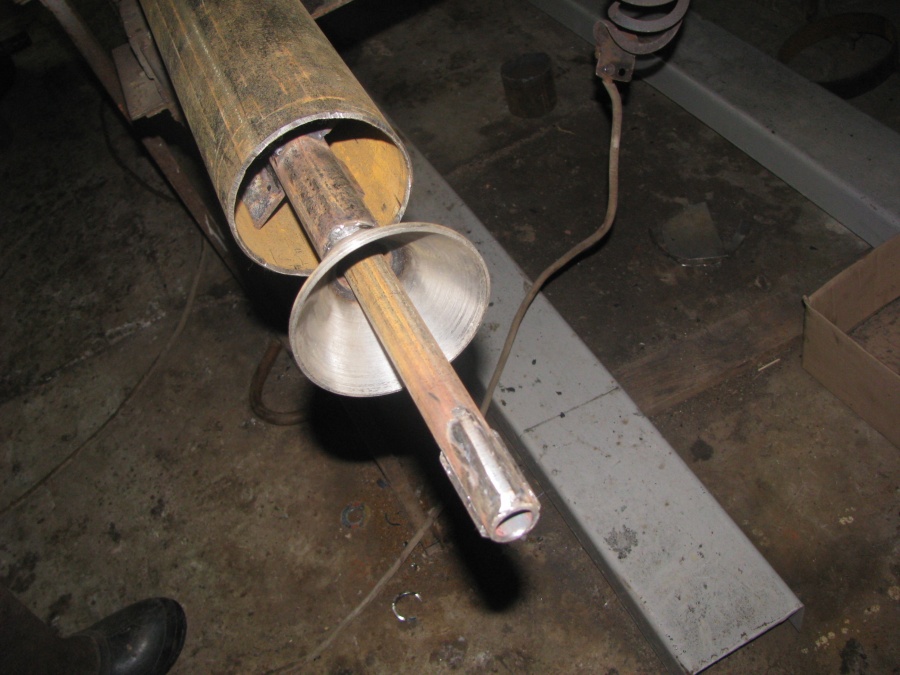

    Спасибо за советы сейчас как раз иду в гараж продулжу эксперименты, попробую уменьшить отверстия в торце трубы и зделать другую чашку и все это заснять на видео и фото только как видео выложить пока не разобрался. Позже отпишусь что получилось.

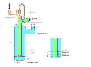

    Прочитал большую часть информации о печах на отработке.
    Перед воплощением теории в практику хочу обрисовать ситуацию, может будут коррективы со стороны практиков.
    Ситуация такова - необходимо обогреть 1 куб воды для душа.
    Планирую использовать кислородный баллон (220 мм) в качестве основной камеры сгорания, дожигатель диаметром 60-70 мм, завихрители смеси вварить в дожигатель, водяную рубашку из пропанового баллона, в рубашке к кислородному баллону приварить ребра для лучшей теплоотдачи, подача масла - верхняя, ПВ - ВВ - регулируемые заслонками и скоростью вращения улитки, испарительная чаша крепится к дожигателю с возможностью регулировки расстояния между ними, длина дожигателя также регулируемая.
    Если чего упускаю - поправьте, благодарен за коррективы.

    britmila, благодарю. Встречал эти чертежи. Единственный момент, о котором разные суждения - диаметр дожигателя. Встречал такие цифры - 1/4 от диаметра камеры сгорания при искусственном наддуве.

    УВ. rdcpi36! Работает и от наддува и на самотяге .только меняется дожигатель. дожигатель диаметр 89мм. и второй вопрос, если отделять испарительную камеру диском разделительным завехрители именно в испарительную камеру нужно провести? ненужен делайте по рисунку если ВАМ подходит данная печь.
  18. vitalii2202
    У меня печь по данному чертежу. Недостатки: остаток асфальт, кокс масло подающей трубки и зарастание сажей нижних отверстий!!!
    Изменения для устранения этих негативных факторов: установление чашу, установка завихрителей, минус диск и отверстия 2,5 6 рядов по 8 в ряду!!!:good::blum2::good:

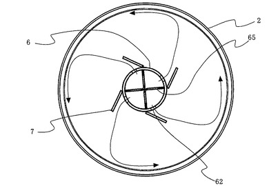

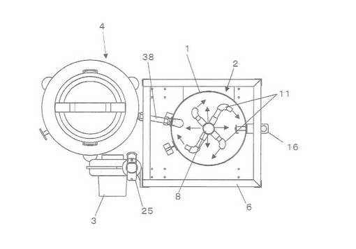

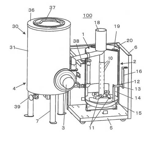

  20. mika115
    Добавлю немного японского опыта применения завихрителей . Эти рисунки уже были выложены на нашем форуме :mosking:.
