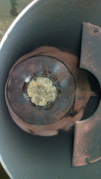

  1. rdcpi36
    rdcpi36 Новичок
    18 дек 2013

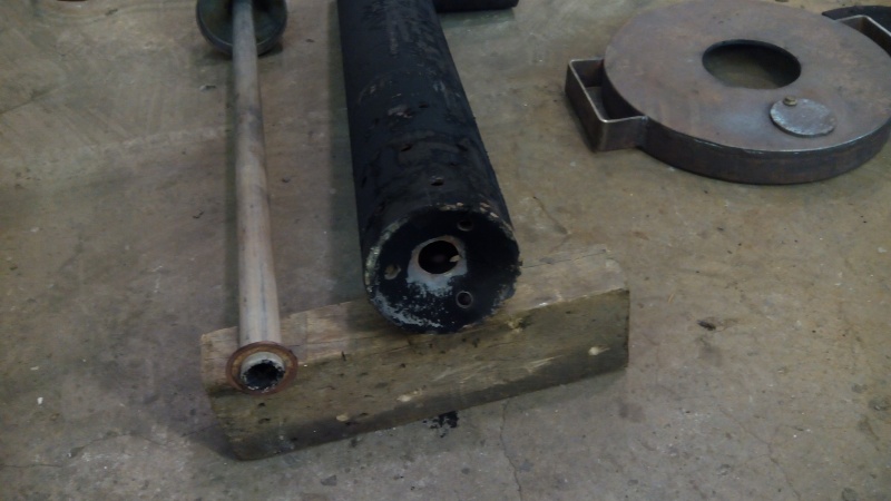

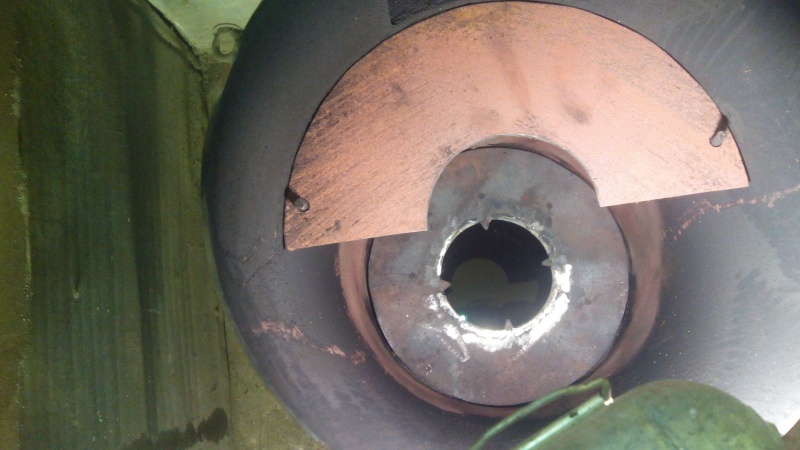

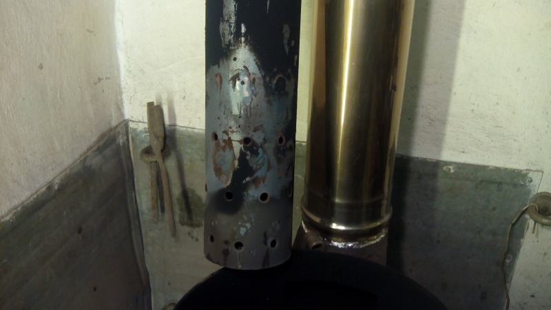

    хотелось бы услышать Ваше мнение о диаметре дожигателя. на рисунке видно примерно 1/4 камеры сгорания.

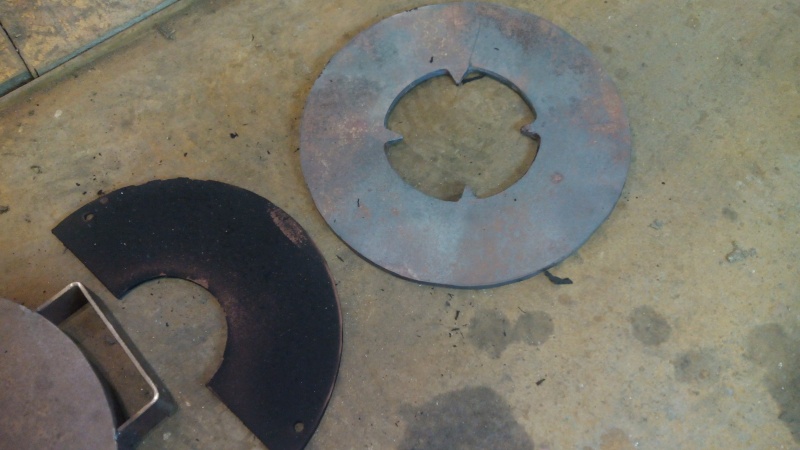

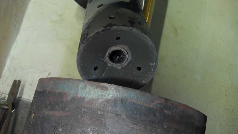

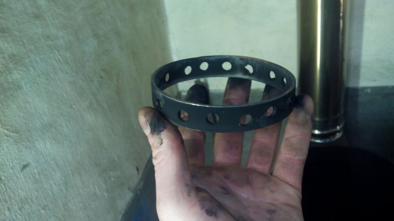

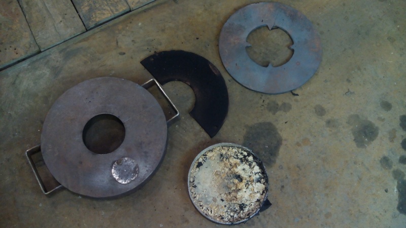

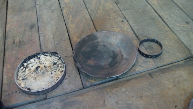

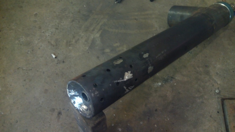

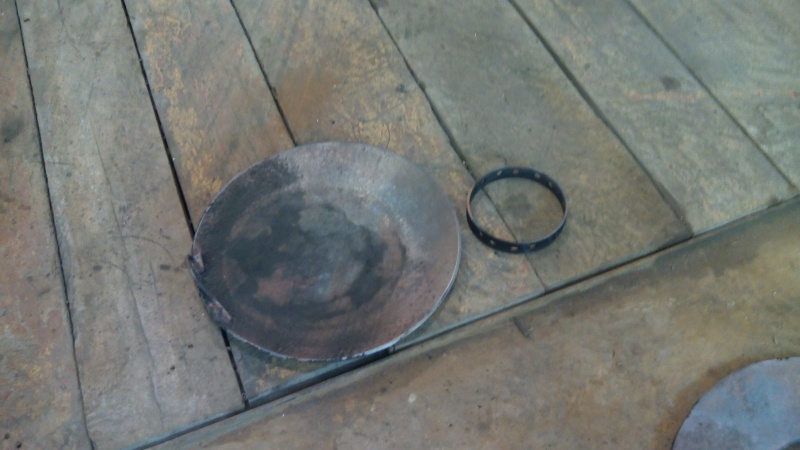

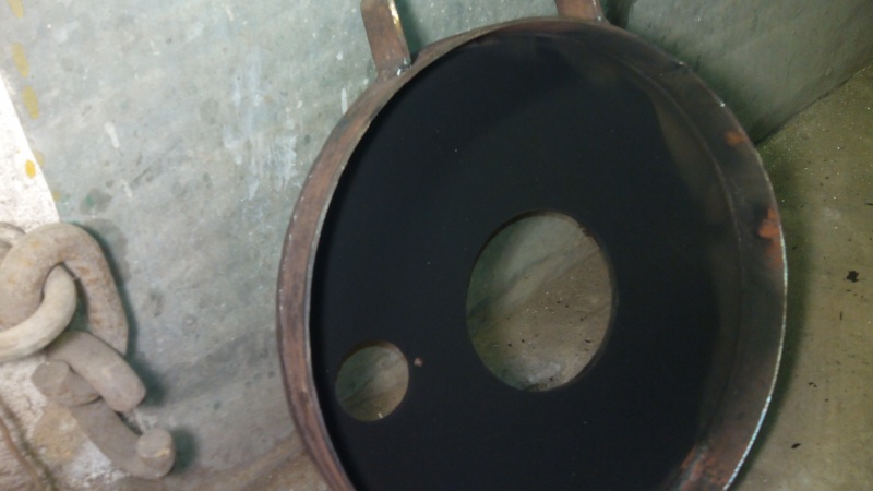

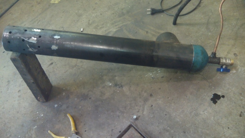

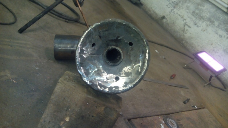

    Всех приветствую! Поколдовал сегодня со своей печью и хочу поделится результатами работы. По совету KIRIl затыкать отверстия вторце дожигателя не стал а заварил их и просверлил новые отверстия ф6 3 шт., сделал другую чашу диаметром 200мм с бортиками высотой 25мм из 3мм металла по тому что другого ничего не нашел, правда нашел еще банку из под автошпатлевки 2кг но что-то она мне показалась тонковатой. И еще уменьшил внутренний диаметр разделительного диска со 140мм до 125мм. Фото выкладываю.

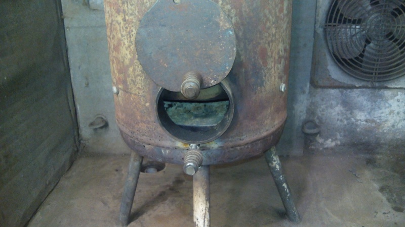

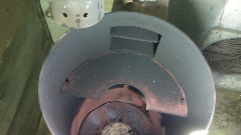

    Вот фото моей печи в разобранном виде после первого пуска на самотяге без надува о котором я писал раннее.

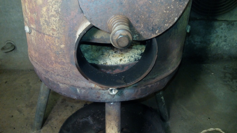

  5. master68
    master68 Постоянный участник
    9 дек 2013

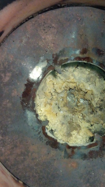

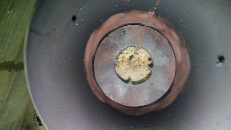

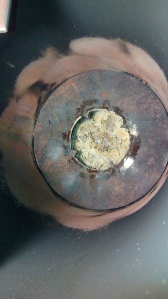

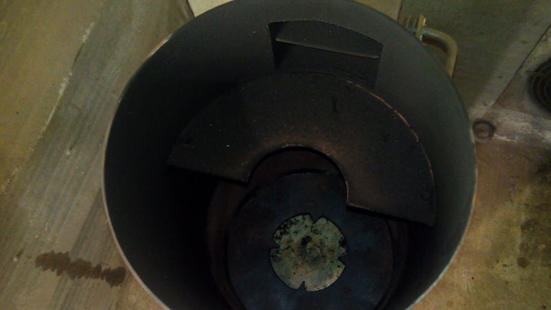

    Вот фото внутренностей печи после работы на видео выше.

    Практика нашего форума показывает , что работает любой ( даже из квадратной трубы ) . Но мне кажется не стоит увлекаться большим диаметром дожигателя . Чем больше железа внутри печи - тем больше оно охлаждает камеру сгорания . Еще один немаловажный момент : чем больше диаметр трубы дожигателя , тем больше его " тень " проецируемая на тарелку . То есть при небольшом диаметре испарительная камера получает больше тепла от горящего вверху пламени . И печь работает более эффективно . Мое мнение : Дожигатель 50 - 60 мм. (для работы с наддувом ) хватает даже на пропановый баллон 300 мм. диаметром . И тарелку по тем же причинам лучше делать во весь диаметр печи .... ИМХО .:good:

    После как моя печь остыла сделал небольшой осмотр и вот что я обнаружил: 1-дожигатель у меня поче муто опустился вниз ниже диска так что центр отверстий первого ряда у меня оказались как раз по центру диска, а так как они на 9мм то половина отверстия было ниже диска наверное из за плохой фиксации. Может же это быть причиной горения в испарительной камере? 2- По-моему надо еще добавлять отверстий сбоку дожигателя может еще рядок просверлить только на 6-7мм, а мне кажется как идет не полное сгорание смеси поэтому и копоть присутствует? 3 надо ли уплотнять верхнюю крышку баллона и смотровой лючок? Жду вашей критики. Спасибо.

    здравствуйте master68 . хочу дать небольшой совет: немного опыта есть по вашей печи. начну с вашего дымохода. для атмосферной печи желательно прямой дымоход 7-8 метров,диам.130-160; дожигатель 100мм.(можно меньше), расстояние от дна чаши до дожигателя начни с 7см., уменьшай до 5см., чем меньше это расстояние тем расход меньше и наоборот.. для твоего гаража этого баллона в любом случае будет много, даже при малом расходе. чашу лучше сделать из 5л. баллона, глубиной 1,5-2см.. (чаша не должна быть толстая). я бы посоветовал тебе сделать печь из 159 трубы, ну коли сделал уже пробуй, поймёшь потом. диск разделительный- убери ты его, это холодильник, его нужно прогреть сначало и чашу тоже, а это долгий выход на режим работы. ставить его то же надо правильно, чтобы разделить камеры. пробовал я это всё, зачем я их буду греть, мне нужно печь греть ,а не диски. поверь горение и так будет хорошее и ровное без дисков. по поводу подачи масла . если оно у тебя по трубке внутри дожигателя , трубку среж заподлицо и чтоб она немного люфтила(тепловой зазор), воронки всякие пробовал- всё равно коксуется а с ровным торцом кокса нет, всё выгорает. печь работает 15-20 часов, по состоянию ещё может часов 5, но мне больше не надо.
    по поводу твоего розжиго: наливай грамм 100-150, поджигай, и открывай подачу масла, струйка-с иголку, можно тоньше, по горению увидишь как начнёт гореть масло.
    по отверстиям в дожигателе тебе уже советовали. в торце можно отверстий не делать, открывай кран первички, потом можешь потихоньку открывать, смотри что да как.
    я пробовал много всяких кранников-всё это муть, если хочешь чёткой работы печи, то делай насос,вариантов куча на форуме, и поставь хоть какой нибуть надув увидешь разницу.
    ты сможешь печю управлять, а так это разнузданная лошадь- то не разгонишь ,то не остановишь. стабильность этим печам очень нужна, если ты хочешь чтобы она у тебя работала как часы. может что то не досказал , спрашивай отвечу , у самого две печи: одна из кислородного, другая из газового баллона, работают по разному. на данный момент расход и остаток устраивают, горение без дыма и тому подобное...

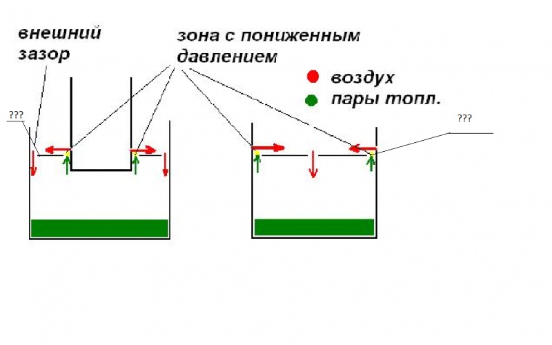

  13. bazele
    master68, у меня нет опыта по таким печам, но могу предложить вам высказывание опытного человека, remix59, по организации работы первичной камеры.
    Может и это чем-то поможет вам.
  14. master68
    9 дек 2013
    Так получается что по внешнему диаметру разделительного диска тоже должен быть равномерный зазор между стенкой трубы и диском? И каким он должен быть в оригинале т.е сколько в мм?
  15. bazele
    На разных чертежах по разному, от5 до 10мм.

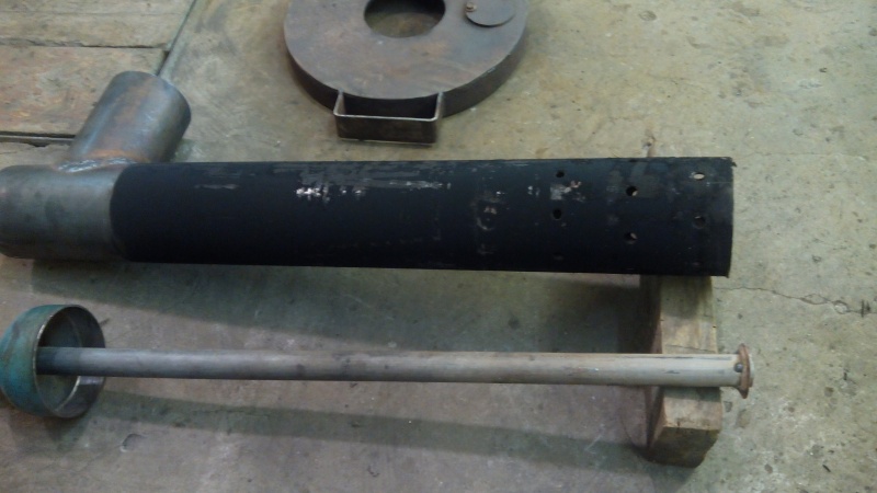

    В общем, вот что получается. Печь труба 150,дожигатель был 60(до переделки на днях).Работало хорошо с осени.Переделал дожигатель на 38(с выхлопной),чего то плохо получилось.Сегодня разобрался,в чём я промахнулся.На предыдущем дожигателе,отверстия на концах завихрителей,дули на следующую трубку завихрителя.А на новом дожигателе я по глупости просверлил отверстия направленные под углом 25-30 от горизонта в сторону чаши.В низу печи ярко горел костёр (пряможёг).Ведь я таким образом к маслу направил воздух.Сегодня заварил те отверстия, и просверлил под малым углом в верх (от горизонтали). Пробный розжиг показал, что синий круговой огонь снова вернулся в мою печь.:yahoo: Потом игрался с чашей,опуская или поднимая её, наблюдал изменение вырабатывания паров от изменения нагрева чаши.Печь ещё толком не топил.Так,запускал на пробу,заливши 100 грамм смеси масла с соляркой(слитой с дизеля,когда солярка с топливной ишла в поддон).

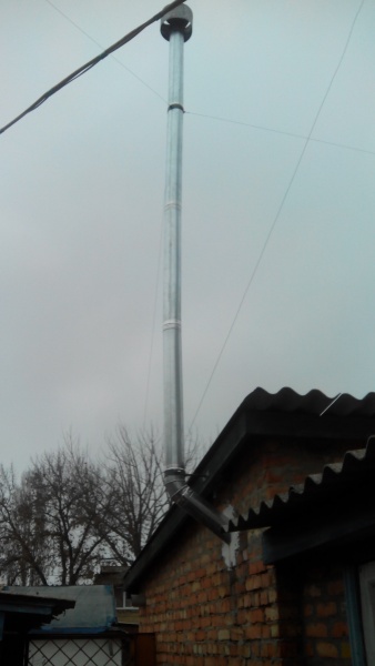

    УВ.master68! Подскажите диаметр дымохода и какая высота. Обратите внимание на утепление дымохода при минусовых температурах конденсат плюс плохая тяга. Энергонезависимая печь хорошо удачи.

    Данную подачу масла пробовал, но после ее использования на стенках печи, в районе отверстий дожигателя, появился желтый налет(порошок). Этот факт не понравился.

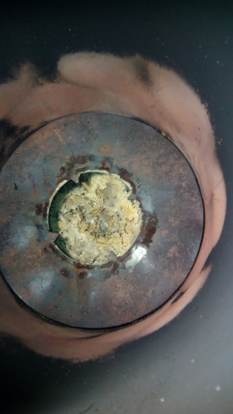

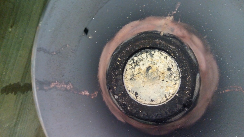

  19. Виталя
    Данную подачу масла пробовал, но после ее использования на стенках печи, в районе отверстий дожигателя, появился желтый налет(порошок). Этот факт не понравился. А что в этом плохого видите?Это же хорошо,говорит о том,что температура в низу добрячая.

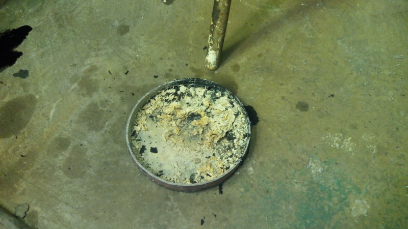

  20. vitalii2202
    Не нравится лишнее загрязнение печи, а следствие и лишняя чистка. На данный момент стенки желтые и чистые. Чищу : снимаю нижнюю часть печи, вытряхиваю чашу и ставлю на место. Процесс занимает минуты 2-3 и печь в работу.
    Есть вопрос по остатку, может кто подскажет: остаток желтый, рыхлый(напоминает мин вату), покрывает всю чашу. Смущает то что за счет рыхлости подбирается к дожигателю!? То есть после 10 часов работы (расход 1,3-1,5л.) данная"мин вата" толщиной 3-4 см., а когда собираешь то получается стакан.
