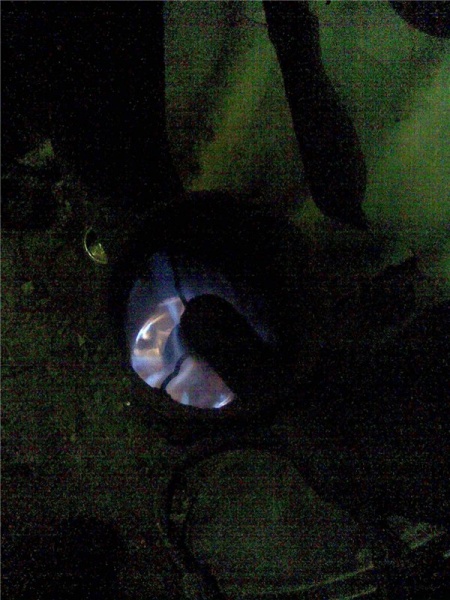

    пламя вылетает в трубу сильный может сильный надуф? или мало отверствий в дожигатели?
  2. vitalii2202
    Много топлива!
  3. Евгеша
    Евгеша Постоянный участник
    4 фев 2014
    спасибо попробую убавить

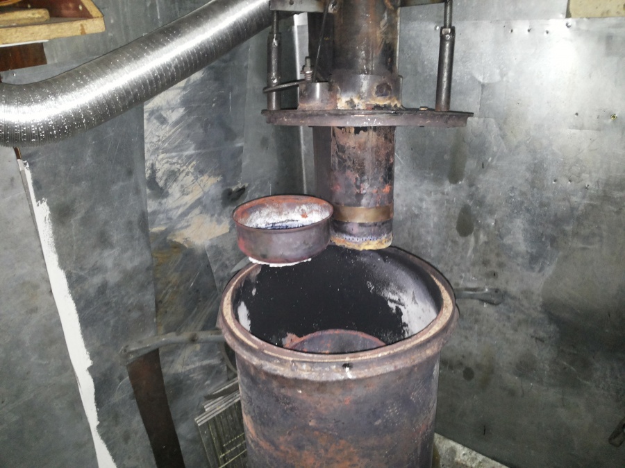

    Если хочется понять работу своей печи , сделай две чаши . Одну большую, другую маленькую и сразу увидишь что и как. Я в создании своей печки сделал два дожигателя и экспериментировал с ними- диаметр отверстий, их кол-во, расстояние между рядами. И добился горения всех шести рядов. Только вот остаток иногда бывает асфальт. Не пойму почему. Сейчас работаю над этим. И советую сделать наддув, регулируемый, работать будет намного лучше. Да и подачу масла тоже.

    Т.е. Вы хотите сказать, что горение всех отв. не обязательно? И масло я не переливаю. При выходе в рабочий режим, масла в чаше практически нет( проверяю прутком-щупом через смотровой лючок). Голубого горения никогда не добивался. пламя должно быть голубым, переходящим в соломенно-желтый цвет. Остаток в виде асфальта не всегда бывает. Как правило - желтый песочек пепелок, но вместе с ним иногда на каком-то краю чашки оказывается этот асфальт. Вот я и не пойму- горят все отв., а равномерного прогрева нет.
