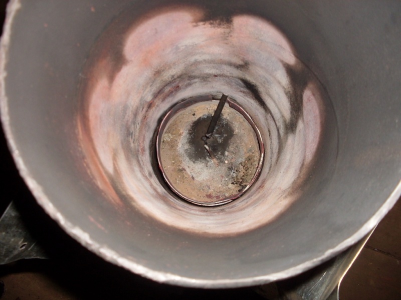

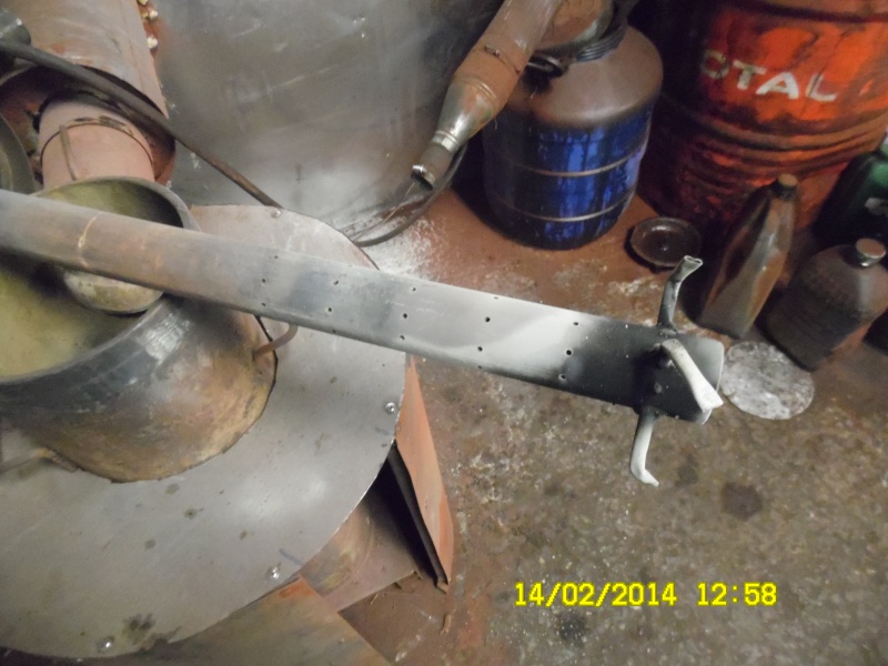

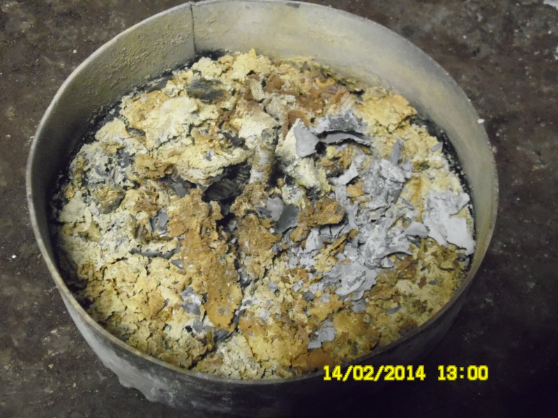

    Печь все та же 219 мм высота 750 мм. Сделал дожигатель с отв. просверленными под углом. Полная хрень! В печи - смерч, а разогрев минимальный. Вернулся к дожигателю со следующими параметрами- 6 рядов по 8 отв. 2,5 мм , просверленными прямо. Первый ряд-20 мм от края трубы , стальные через 50 мм. В ТОРЦЕ ОТВ. ЗАВАРИЛ. Печка стала разгонятся чуть дольше, но и работать стала лучше. Пряможога нет, прозрачное марево в печи. Печка постепенно разогревается, Горят все ряды отв. Но опять волнует остаток- асфальт с желтой золой 50 на 50. Не прогревается зона чашки. Может пора ставить завихрители? Какие мнения по этому поводу?

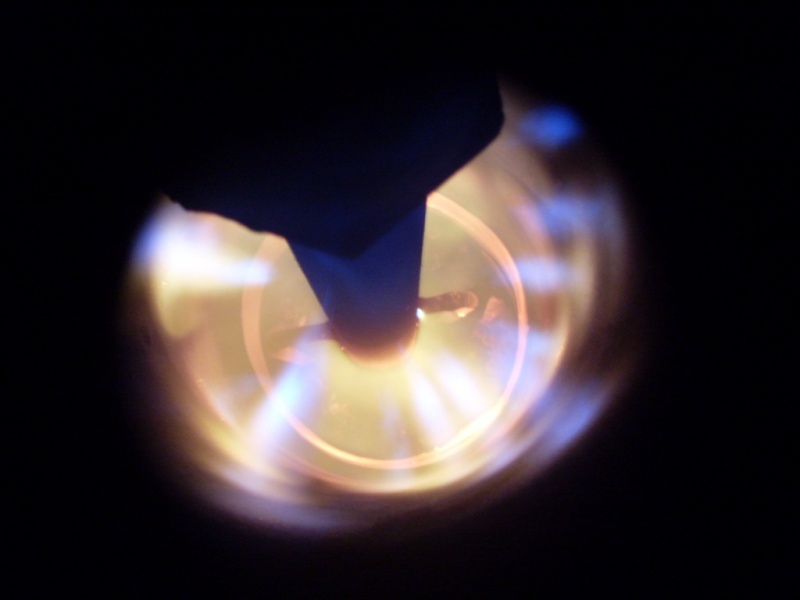

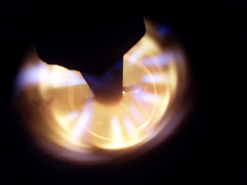

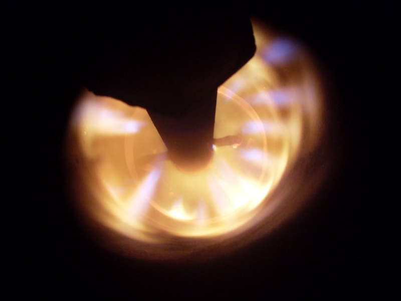

  9. mika115
    Вот фото работы с завихрителями . На моей печке 3 года назад ... Стенки чаши красные , но дно темное . Это не значит , что есть какой то уровень масла . Маслоподача дозированная , маслонасосом . Что подалось в топку - то тут же сгорело ...

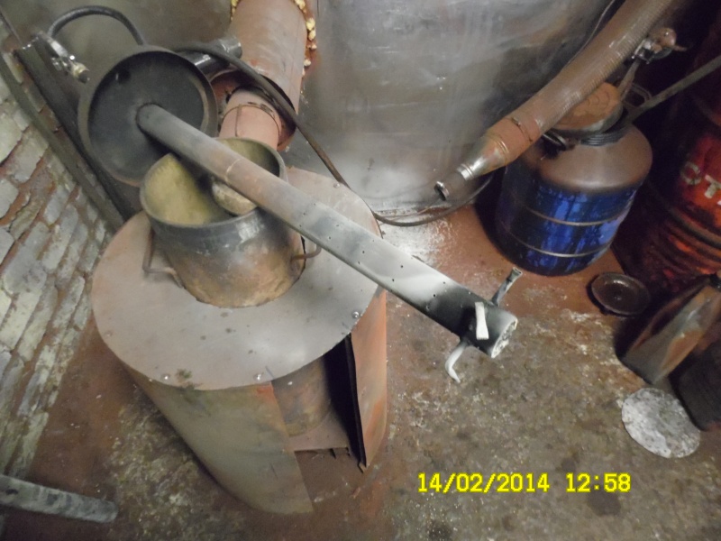

  12. master68
    master68 Постоянный участник
    9 дек 2013
    hasanoff.ar. Посмотреть вложение 7395
    Посмотреть вложение 7397 hasanoff.ar.приветствую! А я гляжу по фоткам на завихрители перешли, ну и какой результат получился? Видео бы глянуть. У вас ведь вроде до этого все отлично горело.

    Красиво горит!:good:

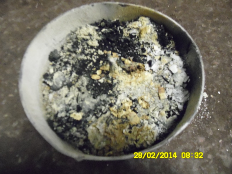

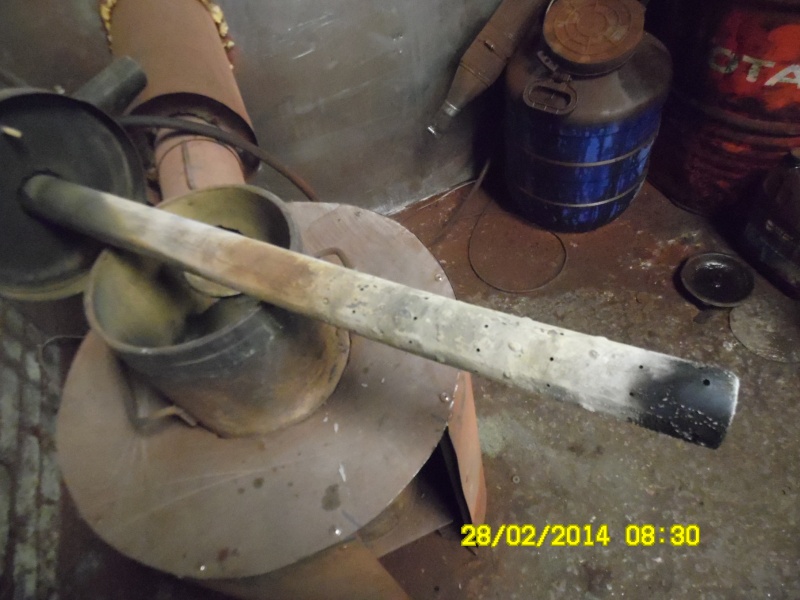

  17. hasanoff.ar
    23 окт 2013
    Нижегородская обл. г. Саров
    lдожигатель после работы и остаток

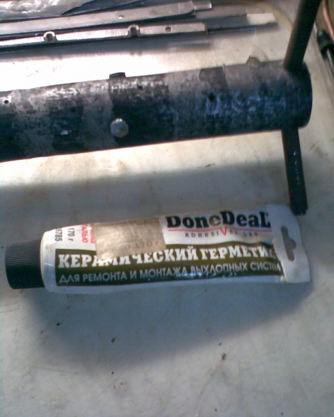

    Уваж. hasanoff.ar Вы любите эксперементировать, это хорошо, в помощь я вам предлагаю в место заварки использовать керамический герметик, отверстия до 5мм, им замазанные, держит капитально, проще вернуть все обратно. Давно пользуюсь таким способом.
    Не зачтите за рекламу, просто хочется облегчить жизнь в процессе настройки.
