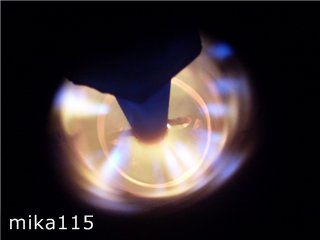

    Уваж. hasanoff.ar, Это при каком дожигателе у вас такое замечательное горение на последнем видео.

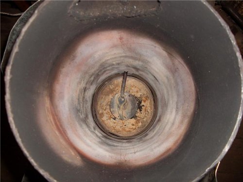

    ввёл в эксплуатацию маслонасос, при постоянной подаче 2л/ч всё равно остаток - кокс (и поверх него немного жёлтого песка),
    нижний ряд - 20 отв D = 2, от него пять витков по 8 отв D=3. в торце отверстий нет, пламя желтовато-синеватое, от нижнего ряда отверстий до дна чаши - 8 см, чаша на подставке (кольцо из оцинковки высотой 6,5 см) , под подставкой круг асбеста 5, лежащий на дне из 3;
    края чаши (кастрюли/ толщиной вроде 1,5 или чуть-чуть больше 1 миллиметра) на см полтора - два выше нижнего ряда отверстий;
    подача масла верхняя, подача воздуха не регулируетя (максимальная, ВАЗ 2108); воздух берётся с улицы
    завихрителей нет, Коксуется так, что хоть зубилом (сгорает в среднем 20 литров за раз)
    при работе стенки чашки красные, дно - нет .
    Подскажите пожалуйста, что не так?
    Неужели так уличный воздух влияет?

    Вы в плотную подошли к печи от УВ.mika115, вам осталось доработать завихрители и желательно не уходить от его констуктива завихрителей.

  19. britmila
    Сделайте грибок на гвоздике с уклоном. Масло попадая на него будет интенсивнее испарятся а остатки ссыпаться в чашку. Фото взято с форума. Адресовано УВ.Виктору Анатольевичу.
  20. bazele
    Постарайтесь как можно ближе повторить его конструкцию завихрителей.
    Здесь важно создать завихрения сильно разогретого воздуха над поверхностью масла, что обеспечивается конструкцией его завихрителей и расстоянием их до этой поверхности.
    Посмотрите его фото дожигателя и при правильном повторении вы по моему избавитесь от кокса. Удачи.
