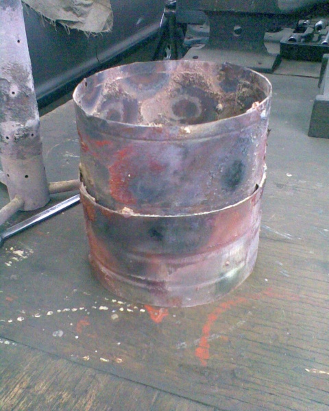

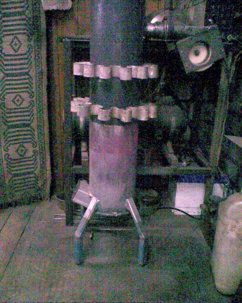

  10. bazele
    Уваж. Юррий, для продления срока службы печи, я поставил вставку из тонкой нержавейки в зону наибольшего горения.Температура корпуса ~500град, термо-краска держит.На фото видно где заканчивается вставка. Между вставкой и стенкой печи зазор ~5мм.

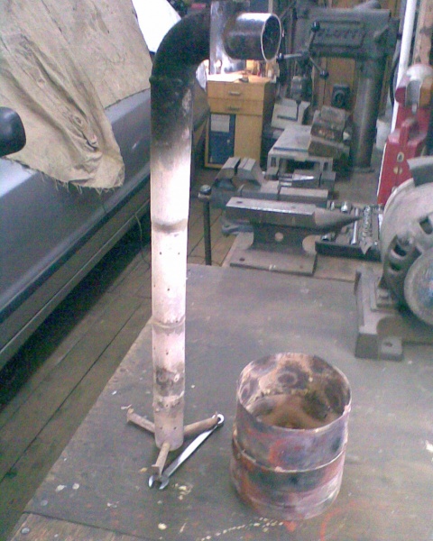

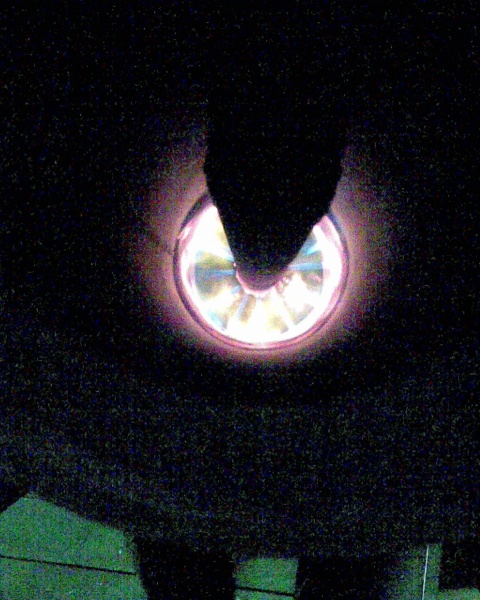

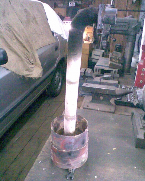

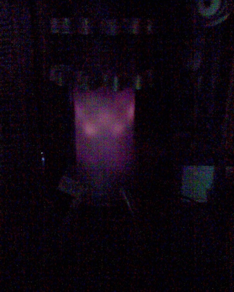

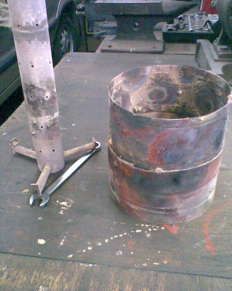

  15. bazele
    Два года после отоп. сезона отбивал окалину, в этом вкинул вставку, валялись пару полосок тонкой нержи, ~1мм, скрутил, прихватил сваркой по быстрому и поставил на дожигатель. Новая конструкция его позволяет быстро поменять вставку, но думаю до конца сезона продержится, а может и на следующий хватит.
    Ну и расход вроде стал меньше, во всяком случае после прогрева гаража, ставлю где-то на 0.5л и до конца дня горение устойчивое без огня на дне.
    Для наглядности фото, как это выглядит в натуре.

  16. амиго154
    Нового ничего не скажу, но хочется многих повторить.
    -Вставку необходимо устанавливать в месте непосредственного контакта пламени с металлом.
    -Для более качественного сжигания отработки, температуру испарительной камеры необходимо держать как можно выше.
    -Сам пользуюсь вставкой. Нержавейка около 1мм. С ней, мне кажется горение происходит лучше.
    -Так как наши печи и котлы далеки от совершенства, поэтому и экономию отработки, при применении вставки сложно узреть.
