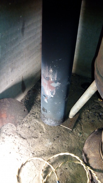

    Приветствую всех умелых печников и тех кто только учится,после недолгого отсутствия я опять на связи. Хотелось бы поделится со всеми что я творил со своей печуркой, ну кто не в курсе напомню что не горела она как надо на самотяги. По совету старожил приделал ей наддув и просверлил другие отверстия:Дожигатель труба 102мм 1ряд-2см от низа 16отв.,потом 4ряда- через 5см в ряду по 8отв. Всего 48 отверстий+3 в торце трубы все по ф-3мм, теперь поясню почему так. Не знаю почему,но отв.ф-2,5 мм моем случае почему-то работают хуже,видно не хватает их для трубы 300 мм. Пробовал запускать без диска и без отверстий в торце трубы, не выходит в режим без открытия крана ПВ, а если его держать открытым то горение в испарительной камере не прекращается. Чашку сделал из черняшки 1,5мм диаметр 200мм+высота 30мм,от дожигателя до дна чаши 50мм, от дна печи до чаши 45-50мм. После чего все оставил как есть только просверлил 3отв. в торце дожигателя ф-3мм и поставил свой старый диск толщиной 5мм на высоте 110мм от дна печи и все заработало как надо.Вышла на режим минут за 15, горели все 5 рядов отверстий наддув на первой скорости, прогорела почти 2 часа сожрала 3л масла.

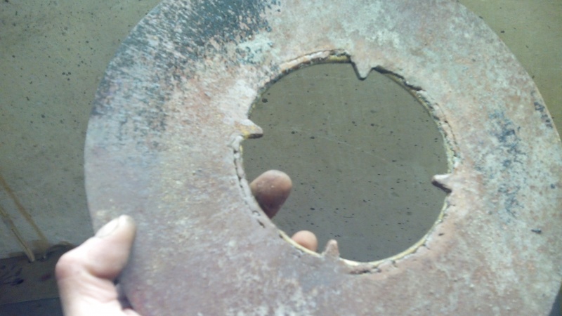

    Видео выложу позже. но вопросы остались:

    доброго всем времени суток. Благодаря всем гуру этого сайта сам сделал печь и счастливо жгу отработку. Из своего опыта настройки печи после сборки могу сказать , что в вашем случае: первое - надо добавлять количество отверстий в дожигателе и ОЧЕНЬ желательно уменьшить диаметр ВСЕХ отверстий на нем , второе наддув в первичку обязательно ( регулировка уже есть- это хорошо). После всех этих действий появится возможность уменьшить расход масла (для стабильной работы это необходимо будет сделать!!!),Сейчас масла условно очень много и при открытии лючка она ловит дополнительный вторичный воздух. Не надо делать всего сразу и много - делайте пошагово и неспеша!!!.:drinks: Если после всех изменений плохо будет выходить в режим надо пробовать менять высоту дожигателя относительно диска, НО ЭТО ВСЕ ТОЛЬКО ПОСЛЕ ВНЕСЕННЫХ ИЗМЕНЕНИЙ!!!!! (если понадобится), С уважением ко всем обитателям форума.:drinks:

    1. Для того обьема масла которое сейчас на видео этого воздуха мало , но если СЕЙЧАС ( без изменений) уменьшить подачу масла, печь начнет гореть под диском (в испарительной камере). 2. Какой зазор между диском и дожигателем ? если он мал то без наддува в первичку не обойтись (у меня 15 мм оказался мал). И еще вопрос - при открытии смотрового лючка куда идет движение воздуха : в печь или из лючка (проверял сигаретным дымом), этот ход вам даст ответ по поводу дымохода. P.S. Абсолютно согласен с утверждением, что каждая печь - это свой геммор в настройках , через это нужно просто пройти......

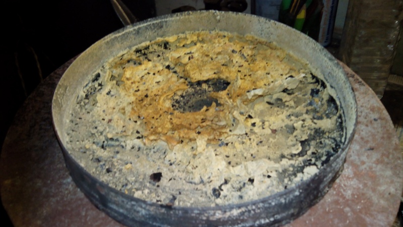

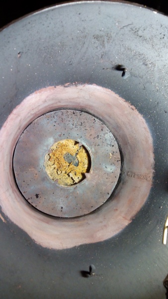

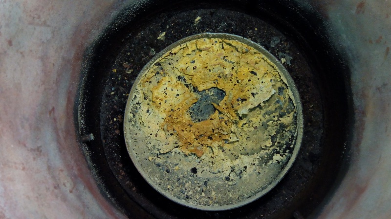

    (Какой остаток в чаше? Есть ли сажа на дожигателе и вообще какого он цвета? (после сжигания 5л)) Какой зазор между дожигателем и разделительным диском?
    Посмотрев ваше видео показалось что: Пары полностью не догорают(вылетают в трубу), а при открытии лючка идет подсос воздуха во вторичную камеру и естественно изменение цвета и температуры пламени.

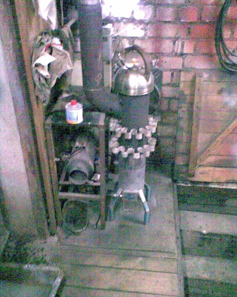

  15. Виталя
    А вы ходите впритирку к работающей печи?Вокруг печи в радиусе 1 метра не должно ничего стоять пластмассового или деревянного. То есть боящегося нагрева.Рёбра на корпусе печи сгладят температурную границу от печи к воздуху.Вот подумайте математически.Взять лампу накаливания 1кВт,и 10 по 100вт,от какой будет больше жара исходить?Математически мощности одинаковые.Но 1кВт это точечный источник тепла,а 10 по 100вт как бы разнесённый в пространстве.
    Когда печь голая,то жара отражается от малинового металла.А когда с рёбрами,то от горячего.В итоге имеем больший теплосъём с печи,меньший нагрев самой печи (и соответственно труба не прогорит).
  16. bazele
    Я с вами полностью согласен, но конструкцию приходится делать исходя из условий обитания в гараже, выходя из ямы, обязательно зацепишься за острые торчащие ребра охлаждения, на фото с боку от меня уже стоит машина, приходится ютится на таком скромном пятачке.
      178,3 КБ
      291

    Между дожигателем и диском по кругу 15мм.
    Остаток в чаше после 4л отработки вот

    Вот дожигатель:
