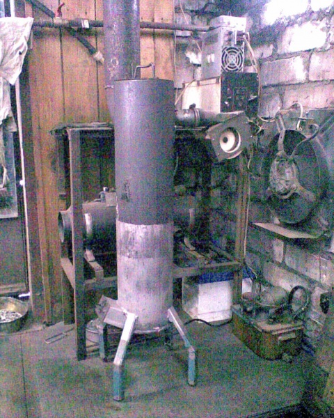

  6. Виталя
    На вашем фото правее печки край ямы? На вашем месте я бы развернул печь ближе к стенке. Чтоб от печи до прохода (до машины) было больше расстояния. А чтоб тепло от печи не грело стену, поставить лист оцинковки, или иной светлый металл. Сегодня вечером сфоткаю свою с указанием размеров от стены и до машины.

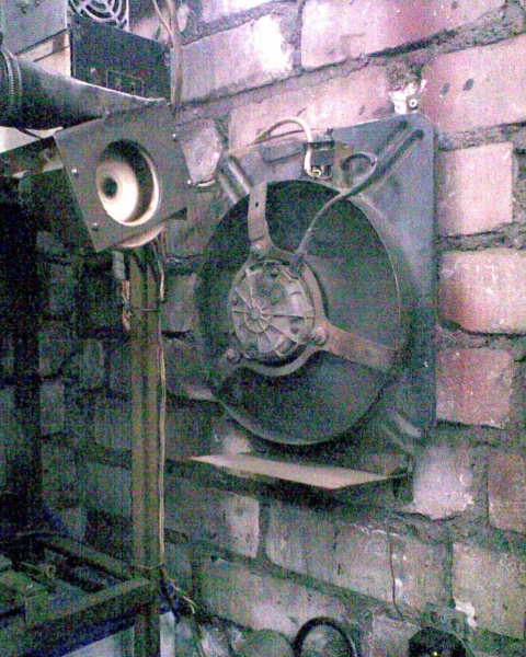

  7. bazele
    Не утруждайте себя размерами, со стороны стены, на стене закреплен вентилятор обдува, хорошо обдувающий печку и разгоняющий воздух по гаражу.
    Да на фото правее печки вход в яму, он сделан с боку и закрывается люком.

    dazele вентилятор на обдув сильно шумит ? что то я попробовал такой. в ушах зашумело сейчас от холодильников использую вообще неслышно

    Да, от холодильников конечно лучше, но поставил что было. Он у меня подключен к ШИМ-регулятору и регулятором выставляется необходимый поток воздуха. На максимальных оборотах шумит порядочно, но он у нас крутится немного ниже средних и шума практически нет, печка громче шумит.

    С каких холодильников скинь фото кулера, и какие у него габариты, ТХ.

    стоят они в витринных холодильниках. моторы предназначены в больших температурах работать, он греется но это норма так сказал мне человек занимающийся ремонтом этих агрегатов, моторы разные побольше есть и поменьше. венты на них аллюминьевые . работает на втулках. у меня вторую зиму трудится можно в инэте посмотреть

    такой куллер стоит у ledi. на печи емеля в фотогалерее
