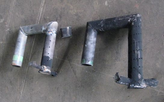

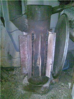

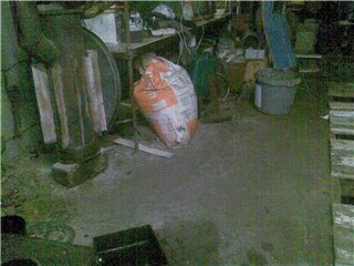

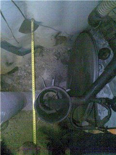

  1. Виталя
    До стены 35см, до машины (когда заедет) 70 см.
    Полосы нарезал из металла 2мм.
  2. vitalii2202
    Надо потолще. У меня два одинаковых дожигателя с одинаковыми отверстиями, но один 2мм-горит синим, а другой 3.5мм-сине-желтый, греет лучше
  3. vitalii2202
    Необходимо дуть над чашей, чтобы перемешивать пары. Но пришлось поднимать выше края чаши,выше отверстий завихрителей, так как смесь задувалась под чашу и там образовывался нежелательный черный остаток.
  4. vitalii2202
    Поддерживаю, сам раньше не слушал mika 115 и пробовал завихрители, не устроило. НО пересверлив отверстия в дожигатели в другой последовательности, с завихрителями, результат превзошел ожидания:good::blum2::good: Теперь без завихрителей некуда:good:
  5. vitalii2202
    Работает отлично!:ok:
    Осталось посмотреть остаток и если он не асфальт, то ура победа.:victory:
    У меня также красиво горело, но остаток был асфальт пока диск не выкинул и не поставил завихрители!
  6. Виталя
    Когда у меня по началу не было завихрителей,то звук горения был типа клокочущий,рваный. А когда прилепил трубки,закручивающие поток внизу,так тише и ровнее стало гореть.

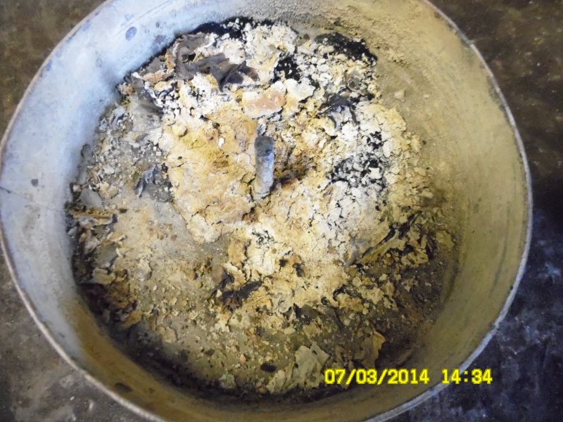

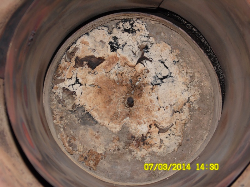

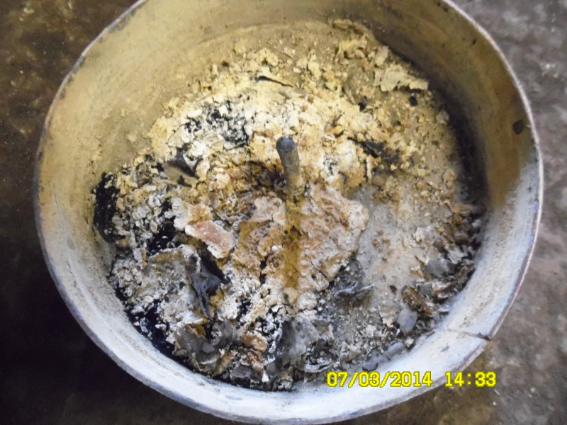

  8. Виталя
    В общем,в результате всех экспериментов,получилось вот что.Печь 150,дожигатель 37,в низу никакой чаши нет,капает на дно,низ дожигателя не доходит до дна 3 см.Нижний ряд отверстий в дожигателе на расстоянии 5 см от завихрителейСегодня спалил примерно литр отработки (за полтора часа), После того как горение прекратится,остаток на дне сухой рыхлый серый.Никакого намёка на шлак или недогрев.В процессе горения вот что происходит внутри.Практически все отверстия дожигателя горят.Через синие струи хорошо просматривается красное пятнами дно.Не дно печи красное,а пепел красный от выжигания его кислородом.Но при этом возле дна и в районе завихрителей горения нетТак вот.Когда закрыл масло,через минуту верхние и средние отверстия дожигателя уже не горят (ведь горючие газы почти уменьшились в количестве),а начинают гореть отверстия завихрителей,окончательно выжигая сухой остаток.При этом часть этого сухого остатка в виде искр крутится и поднимается вверх.И через полминуты горение окончательно заканчивается.Считаю цель достигнутой.(цель-чтоб без всяких чаш,без твёрдого остатка,и чтоб греть начинало от самого дна).
  9. bazele
    Попробуйте погонять печь часов 8, у меня так-же, из за стремления к простоте конструкции масло на дне, после часа работы легкий пепел, но после дня работы образуется на дне твердый блин, который размешиваю кочергой в конце работы и тогда все, при максимальном наддуве, догорает до песка.

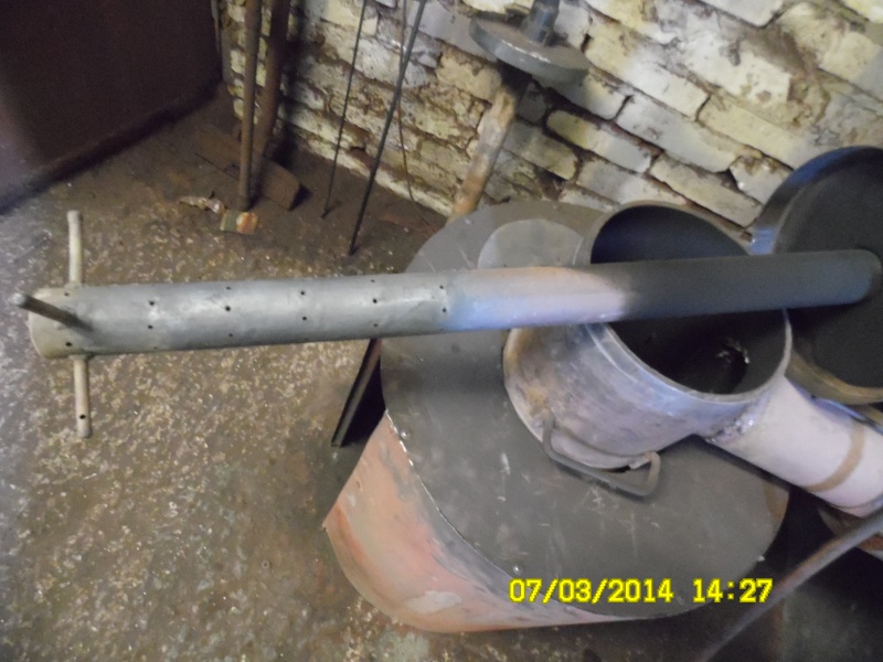

  17. hasanoff.ar
    23 окт 2013
    Нижегородская обл. г. Саров
    Как и обещал я с небольшим докладом по доработке дожигателя.
    Сделал завихрители, вставил обечайку из нерж. 0,5 мм (коротковата правда- 2 ряда горели выше). Печь вышла на режим в считанные минуты. Прогрев равномерный, горит замечательно. Получилась экономия масла- уменьшил подачу от обычного, а хуже печь не стала работать. На видео видно вихревые потоки воздуха. Обратите внимание на дожигатель- все ряды отверстий чистые, без копоти. Работают все отверстия. Подача воздуха в 3 положение-макс., топливо ставил на 70-80% от максимального и в этом режиме разгонял печку. При полной подаче масла, огонь поднимался до выхл. трубы и уходил в нее, поэтому масло прижал. Печь нагрелась, вышла в рабочий режим- воздух на 2, масло- еще убрал 20-30%. И вот видео. Остаток после 3-х часов работы. Есть шлак, но это, как я думаю, от того, что я вынул чашу еще горячей, не дав догореть полностью. Торопился домой. В целом работой печки я доволен. Огромное спасибо mika115, britmila и всем участникам форума. Спасибо за внимание.
