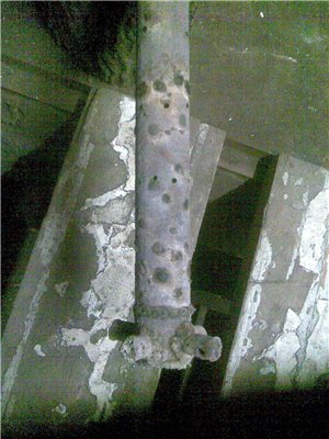

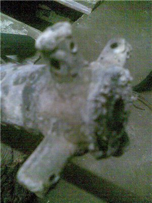

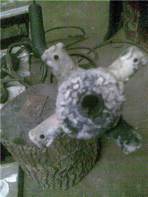

    В дожигателях у меня 2 отверстия. Одно 2.5 мм дует вниз, в чашу. А другое 4мм по кругу, в сторону следующего дожигателя. Вот что это дало. Когда печь горит синими струями, в низу печи огня нет. А когда масло закрою,то начинает гореть внизу по кругу и нижние отверстия выжигают осадок в пепел.
