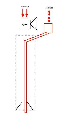

    Скажи пожалуйста так будет работать??? отверстия сверлить 3мм, 4 ряда, каждый ряд 8 штук??

    Скажите пожалуйста сколько рядов надо сверлить и сколько штук сделать на каждом ряду???

    Если вы изволите хоть немного потрудиться, то вы в моих сообщениях найдете "чертеж" печки, которую вы нарисовали, в фото и в подробном словесном описании.
    А специально для вас чертить, тратить свое время, уж извините, ни кто не станет.
    Ищите информацию, ее здесь достаточно, начинайте делать, а настроить помогут, когда обратитесь с конкретными вопросами.
    П.С. И пишите, пожалуйста, грамотно, а то сложно читать ваши сообщения.
  4. vitalii2202
    4 ряда маловато будет, 6 минимум, а то пламя будет улетать в дымоход.
    А так у bazele печь как на вашем чертеже и работает отлично, опирайтесь на его сообщения.

    А скажите пожалуйста на одном ряду сколько отверстии должен бить????

    Еще раз повторяю, просмотрите ВСЕ мои сообщения, и вы найдете все, что вам надо.

    А сколько сантиметр между рядами надо бить????
  12. bazele
    Юррий, первый дож. с двумя рядами отвер. больше подходит для работы с диском, с ним сложно растянуть вверх горение.
    Тот, что с завихр. Первый ряд отверстий надо, чтоб был на высоте 4-5см от отверст. завихрит. Зто расстояние должно быть без перфорации и я бы уменьшил кол-во отв. в рядах.
    П.С. И не варите вы отверстия, замажьте керамическим герметимком для глушителей, когда настроите, лишние заварите.

  15. vitalii2202
    У меня на дожигатели 89- 8 отверстий, а в вашем случаи думаю будет достаточно 6.

  18. vitalii2202
    Юррий
    У вас очень много сажи внутри печь, идет открытое горение.
    И низ дожигателя сажей у меня также зарастал и горело плохо с завихрителями(хотя все хвалили завихрители),а я должного эффекта невидел, пока не просверлил отверстия 8 в ряду, расстояние между рядами 4-5 см, и от края дожигателя 4 см и в торце отверстия обязательны, пробовал без них, печь на максимум не выходит. Писал раннее
