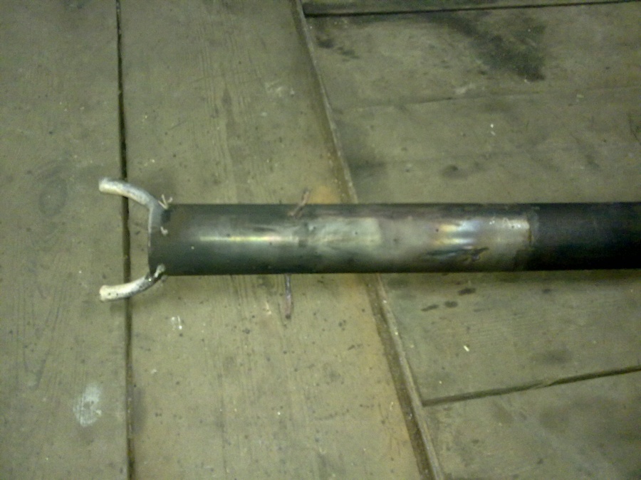

    УВ.vitalii2202 :thank_you2:есть у меня еще труба ф89 3мм толщина, хочу попробовать сварить под мой балон 300мм другой дожигатель и сделать на нем завихрители,как их лучше приварить по горизонтали к чаше или сделать загнутыми вниз? Чаша из черняшки 1,5мм? D200мм, h30мм.

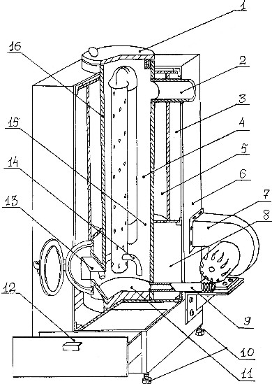

  3. mika115
    Вот схематичный рисунок оригинала завихрителей ( правда тут котел ) . С которого мы и копируем , кто как может ....

    У меня дожигатель 89 3мм, работает :good:,
    а завихрители сделал изогнутые
    и дожигатель повыше от дна, тень меньше падает. Хотя совсем высоко поднять тоже не получается, так как печь тогда не выходит на максимальный режим.

    Ув.vitalii2202 Ещё раз извините за назойливость, не совсем понял, у вас чаши нет? Или стоит? И отверстия на дожигателе плоховато видно где просверлены.Спасибо:thank_you2:

  9. vitalii2202
    Чаша есть[​IMG]
    была с краями 3см, пришлось повысить выше отверстий завихрителей, так как задувало под чашу и там был черный не сгоревший остаток. отверстия завихрителей 3мм по 2 шт., дуют на чашей.
    Отверстия дожигателя, я уже писал, 8 рядов по 8 отверстий 2.5мм, по 4-5см между рядами и от края 4,5см, в торце 4мм 3 шт.Делал ниже , в этом случаи нижний ряд зарастает сажей.
