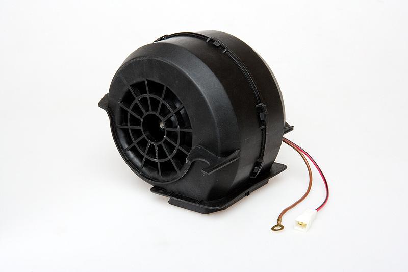

    У моей печи дожигател 47мм, вот такой,
    4 ряда, на каждом ряду 8 штук, сверлил отверстия на 2.5 сверлом
    Винтилятор улитка [​IMG]
    подскажите пожалуйста так будет работат???
  2. эд1975
    amasis15 Да будет , в торце просверли есче три дырки того же диаметра . Можно сразу приварить на нижней кромке четыре завехрителя ( или два ). Дожигатель от дна подыми примерно на 7 см. ( потом в процесе работы определишся выше его поднять или ниже - будеш смотреть по пламени ) . Вот видиш сам сделал и без чертежей . ( я просто в ютубе твое сообшение только прочитал )
  3. эд1975
    amasis15 эта улитка вполне прилично дует ( у меня такая есть но старая , страшно ее ставить т.к. печи работают без присмотра всю ночь ) . Разбери и слегка проидись шкуркой нулевкой по валу и смаж машинным маслом вал и она у тебя есче поработает.

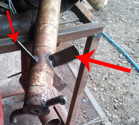

  7. эд1975
    Диаметр тот же , только как у меня в низ не сверли так плохо получаеться ( это я нашел старую фотографию , на фото не видно у меня с боку каждой трубки есче по одному отверствию , где стрелочкой нарисовал чуть выше его видно ) , сверли чтоб дули в бок по часовой стрелке . Их не обязательно делать загнутыми , просто ровные трубки и у каждой по одной дырке ( мало будет досверлиш потом есче по одной дырке ).

    А эти для чего???

  10. эд1975
    На счет этих штук ты себе пока голову не забивай . Собери сначала и запусти . Потом будеш рестайлингом заниматься.

    УВ.amasis15 ! Желательно поставить мотор печки в сборе от ваз 2108 .В работе зарекомендовал себя положительно. С регулятором оборотов от 0 до 12 вольт. Рисунок печки прилагаю .

  12. Виталя
    Не знаю как у вас, а у меня с длинными завихрителями не получалось добиться хорошей работы печи.Когда переделал на короткие, стало отлично гореть синим.
    amasis15 На твоём фото указана улитка с 24 волги (обдув заднего стекла) и он же с котла
    отопителя ГАЗ 69.
