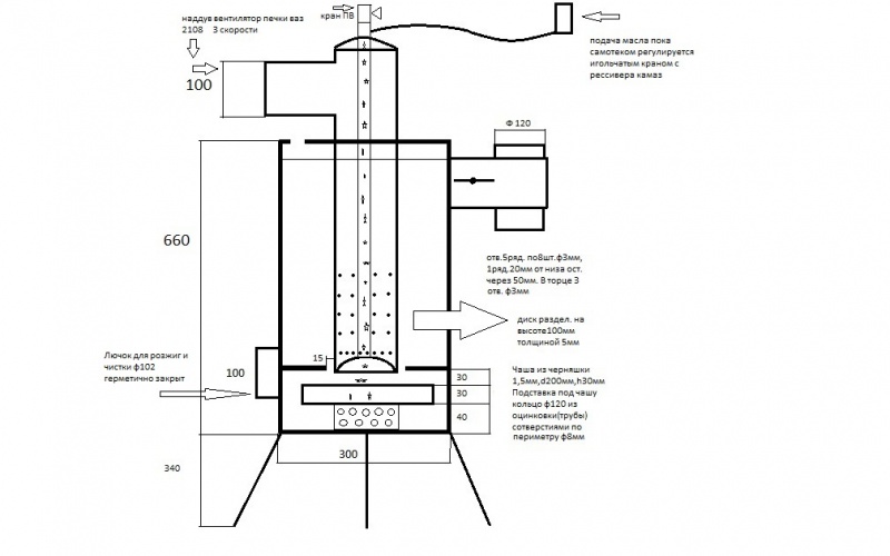

    У меня подача сверху. И чашка есть. У кого-то подача снизу и чашку не ставили. У каждого свой подход. Ты сам делай, как считаешь нужным.За тебя никто не решит. Ошибешься- переделаешь. ВСЕ через это прошли.

    Незнаю как остальные но я бы посоветовал сверху:good:трубка подачи масла будет меньше коксоватся как говорили уже на форуме неоднократно,пока летит уже разогреватся начинает,да и прочистить я думаю легче будет если закоксуется во время работы печи,не останавливая ее. Во вторых определись ещё как будет подаваться масло помощью маслонасоса или самотеком (маслонасосом более стабильная подача),тоже себе за лето сделаю сейчас пока сверху самотеком течёт некогда заняться работы навалилось много.

    Вот так у меня а ты уже сам прикидывай как у себя сделать

    здравствуйте всем. хочу спросить про дно печи, смотрю за последнее время его мало кто утепляет, у меня утеплённое разница немного есть температура немного побольше. вообще нужно ли его утеплят ведь если там держать кокойта уровень масла, нужна ли эта опция?

    еще хочу добавить. у меня была токая проблема с заростанием первички, пока по ней шол воздух имасла , или то или другое, надо уберать тоесть делать раздельно, а так получается мини горелка, лучше будет конешно подовать масла с верху отдельной трубкой . проблема исчезнет, но с разделительным диском это не прокатит.

    Если имеем уровень масла и его поддерживаем, утепление тогда не актуально. Но, получаем мини завод по производству асфальта.

    У моей печи краснеет нижная часть. в фото красный
    Пожалуйста помогите у кого ест опыт, подскажите пожалуйста как мне сделат дожигател чтобы грелся верхная часть (в фото синий )
