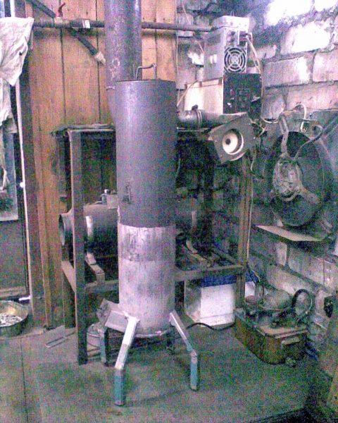

  1. san
    схему печи ,дож,размеры ,расход,нагнетатель.
    А то по фото даже не видно что она работала,слишком "чистая"

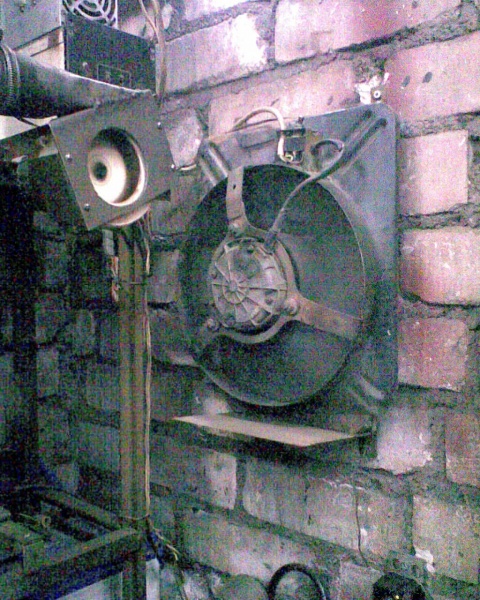

  6. san
    для такова дожигателя у вас слабый надув(газ24)ставте 08 для начала ну а потом настройка.
  7. bazele
    У меня улитка от какой-то СВЧ печки с 12в шести ватным моторчиком и 100мм крыльчаткой, для 159мм трубы хватает, даже с запасом.
    Не в улитке дело, а конструкции дожигателя, мое мнение.

  11. san
    Виталя
    Соглашусь с базеле. Не в улитках счастье. Я по началу пробовал пылесосом советским с самодельным симисторным регулятором воздух вгонять. Огонь был одинаковым,хоть со слабой ГАЗ 24 5вт улиткой, хоть с .
    в наших печах каждая часть важна . улитка это или дырочки в трубе.
    Про улитку газ24 --- ставил себе ,работала нормально на среднем режиме ,а на больших оборотах уходит в ПОМПАЖ . поэтому так о ней и отозвался
    у самого улитка сборная -- корпус от рука сушки,мотор от газона,крыльчатка ф100.
    Но у нее конструкция расчитана на НАПОР а не на КОЛИЧЕСТВО,а это важно.
    повторюсь нам важен именно напор
    Статическое давление определяется степенью сжатия воздуха. Чем сильнее сжатие, тем выше давление. В баллоне или в камере компрессора именно такое давление. У движущегося воздуха есть еще скоростной напор или динамическое давление. Полное давление – сумма двух, статического и динамического.(маил.ру)

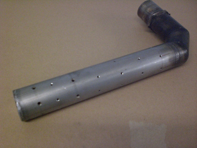

  17. Ilja
    Amasis, если ты уже добился синего пламени, то зто уже очень хорошо! Хорошо бы посмотреть на это пламя, загрузи видео в You Tube и дай ссылку на твой ролик, тогда можно более конкретно чтото сказать.
    И ещё по твоей конструкции , между первым и последним рядом отверстий по высоте у тебя всего 110 миллиметров, и как следсвие горение происходит иммено в этом месте. Если хочеш растянуть пламя по высоте надо естесвенно это растояние увеличить. Попробуй ещё добавить ряд, затем пробуй как горит.
    Вот так выглядит мой дожигатель, Размеры почти как у твоего, в торце дожигателя есть 3 отверстия 3,2 мм для первичного воздуха.
      155,3 КБ
      283
  18. амиго154
    Без П.В. испарительную камеру очень сложно разогреть до нужной температуры.
    Организуйте подачу первичного воздуха(регулируемого) и все будет О.К.
    Самое простое - отверстия в торце дожигателя.
