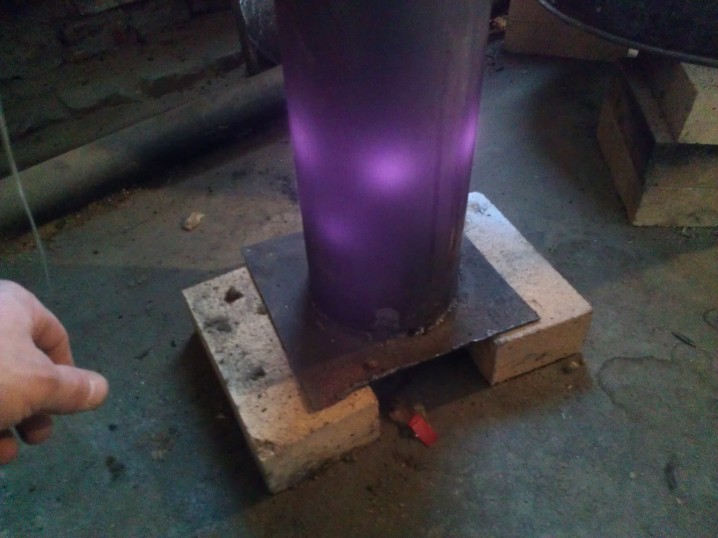

  4. slava
    slava Участник
    28 фев 2013
    Просто соседи просят им сделать и я пытаюсь максимально упростить конструкцию. По конструкции это труба с завариным хвостом в которую подаётся масло и воздух. Горит как паяльная лампа. Остатка практически ноль. Сделал за час. Без трубы идеал, как с трубой так плохо.
  5. slava
    slava Участник
    28 фев 2013
    При расходе 2 литра труба красная а дымоход из нержавейки лиловый. Греет чудесно но начинает слегка коптить и появляются несгоревшие остатки на дне. Это эксперментальный вариант. Думаю довести до ума и выложить сдесь конструкцию со всеми размерами.

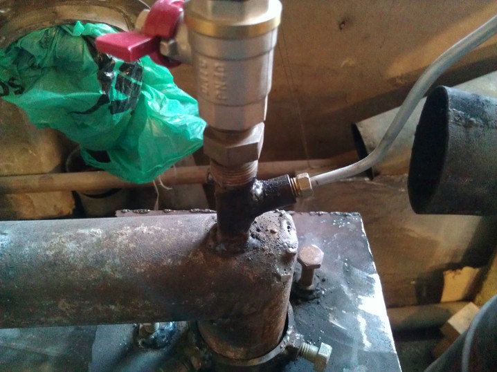

  8. medved26
    medved26 Новичок
    18 фев 2014
    Здравствуйте. Почитав форум тоже захотел себе печь внутреннего горения. Выбрал размер наружной трубы 159мм исходя из приблизительной мощьности и прожиорливости. Отапливаю гараж 26м2. Сейчас там чудо печь. Её хватает. Правда в сильные морозы хотелось бы более быстрого разогрева помещения.
    На данный момент печь уже сделана. Но работа её не удовлетворительна. Не могу добиться стабильного горения. Сейчас попытаюсь выложить фотки и видео.

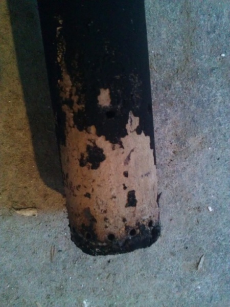

  9. medved26
    medved26 Новичок
    18 фев 2014
    Еще одна попытка с видео. Сейчас дожигатель выполнен с раздельной подачей первичного и вторичного воздуха . Завихрителей на данный момент нет. Разделительного диска тоже нет. В первых пусках на дно печи станвил миску со сферическим дном( штукатурный ковш). Затем нержавеющую тонкостенную миску. Но с ними было намного хуже. На данный момент из достижений это отсутствие копоти из выхлопной трубы ну и увидел и желтый остаток от отработки и синее пламя. Но у печи нет стабильности в работе.
  10. Виталя
    Я попробую ответить положительно, что дымоход не влияет на работу наддувной печи. У меня на печи крышка
    При работе я могу её накрыть специальным стеклом, чтоб наблюдать за процессом.Так вот.Хоть с накрытым стеклом, хоть со снятым, горение одинаковое.Даже скажу больше-при снятии верхней крышки, через дымоход проходит в три раза больше газов, чем при накрытой.И хотя получается, что в печи есть некое разряжение, это разряжение не улучшает и не ухудшает процесс.
  11. Ilja
    По этому видео могу сказать
    1. Испарительная камера холдная!
    2.Не хватает перичного воздуха для поднятия температуры в исп. кам.!
    Вы хотити помощи, а сами кроме пару фоток с короткими видео, никаких конкретных данных не даёте. Согласитесь этого очень мало . Какого диаматра и сколько отверстий в дожигателе? В этом ролике горение происходит при открытом ПВ происходит? Если так то ваша система подачи ПВ работает в обратном порядке. Проще говоря не дует в исп. кам. а наоборот вытягивает оттуда . Поэтому и срываеться пламя в низ печи.

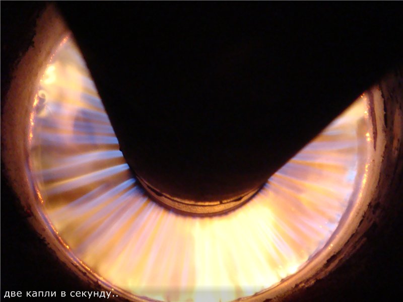

  12. britmila
    Печь в постоянной модернизации и усовершенствовании с наддувом 5.1 вольта улитка 2108 ваз.
  13. vitalii2202
    :good::good::good:
    А можно поподробней о печи: диаметр, дожигатель, отверстия, есть ли диск, расход и остаток, подача масла?
    Судя по фото у вас в дожигатели ряда 4 и частое расположение отверстий!?

  17. britmila
    Горение при 5 вольт.
    Альбом здесь http://www.termoportal.ru/album.php?albumid=216
    Ivanyonok и шургей нравится это.
