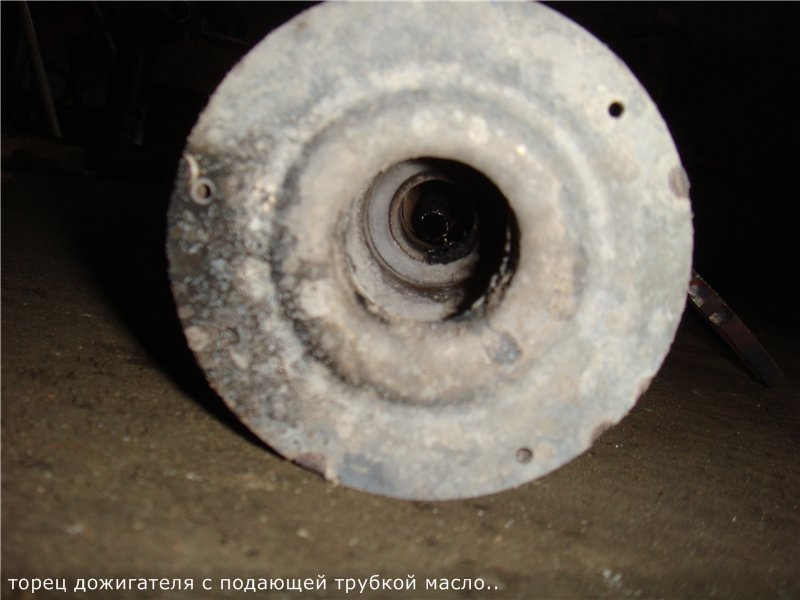

  1. britmila
    пепел :good::good::good: фото скоро будет в альбоме..
  2. vitalii2202
    А сколько времени проработала печь и какое количества масла потребила на фото в альбоме?
  3. britmila
    шесть часов быстрые капли при 5 вольтах на улитку ваз- 2108. можно добавлять масло не меняя 5 вольт начинают гореть верхние ряды. Испарения масла идут за разделительного диска он светится ка стоп сигнал .Нагрев идёт выше разделительного диска..

    Посмотрел альбом и видео. Отличный результат.:victory:
    Пара мыслей в слух.
    Я полагаю что заслонка вторичного воздуха не актуальна. Объем подачи воздуха регулируется оборотами электродвигателя вентилятора наддува.
    Посмотрел видео и обратил внимание что огонь разделен на шесть секторов , три - голубой цвет огня и три сектора - желтый.
    С торца, в дожигателе есть три отверстия, интересно эти отверстия расположены под каким цветом?
    Попробую предположить - под синим.
  8. britmila
    УВ.амиго154 ! Да пока не стоит заслонка вторичного воздуха . В следствии чего печь дольше выходит на режим работы из нижнего ряда дует воздух и охлаждает разделительный диск. Но если запускать печь на диз топливе он ненужен . отверстия - да под синим.
