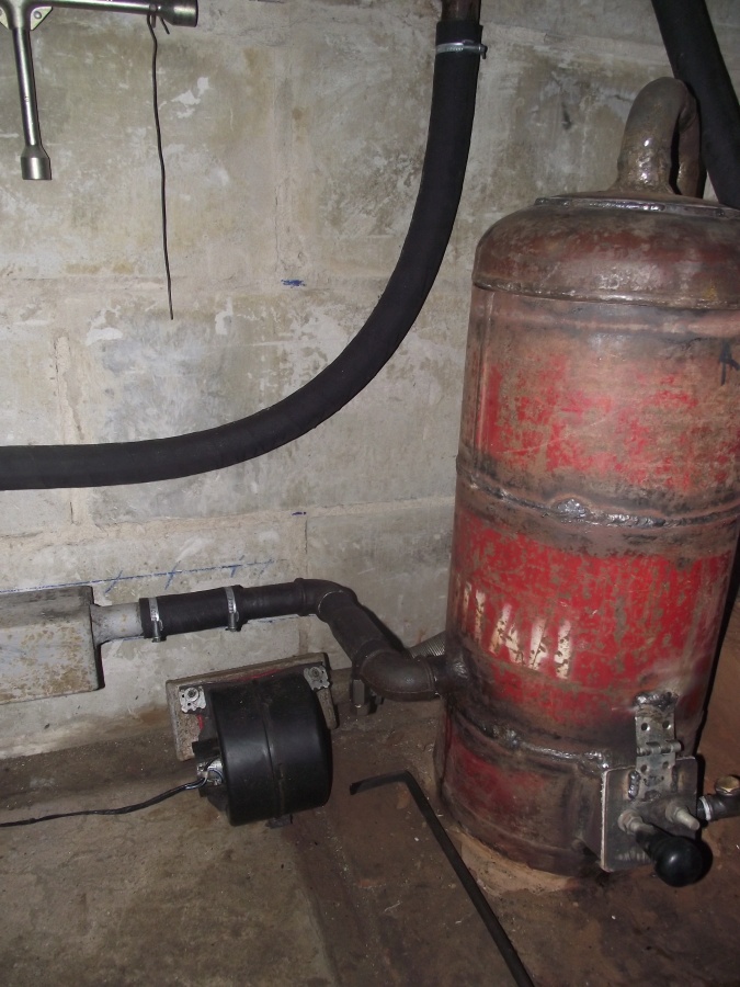

  5. britmila
    УВ.san !Спасибо что обратили внимание что хороша для котла . Водяной бак стоит готовый - осталось переходники под шланги прикупить подсмотрел у УВ 159Viktor. http://www.termoportal.ru/album.php?albumid=176&pictureid=1263
  6. амиго154
    Чем толще диск тем стабильнее работает печь. А нагреться он все равно нагреется, если не через 20мин. то через 40-50
    Ничего себе. Многие жалуются на не достаток температуры в испарительной камере, а у Вас наоборот её много.Отлично.
    Попробуйте урегулировать этот процесс крекинга положением дожигательной трубы по вертикали. Просто- малость поднимите её.
  7. vitalii2202
    Диск толще не поможет, так при малом расходе, хоть диск и красный, в чаше температура все равно ниже, поэтому и образуется корка. Сам мучился с этой проблемой.
  8. амиго154
    УВ. britmila, в данном случае, резину конечно можно но, не желательно использовать.

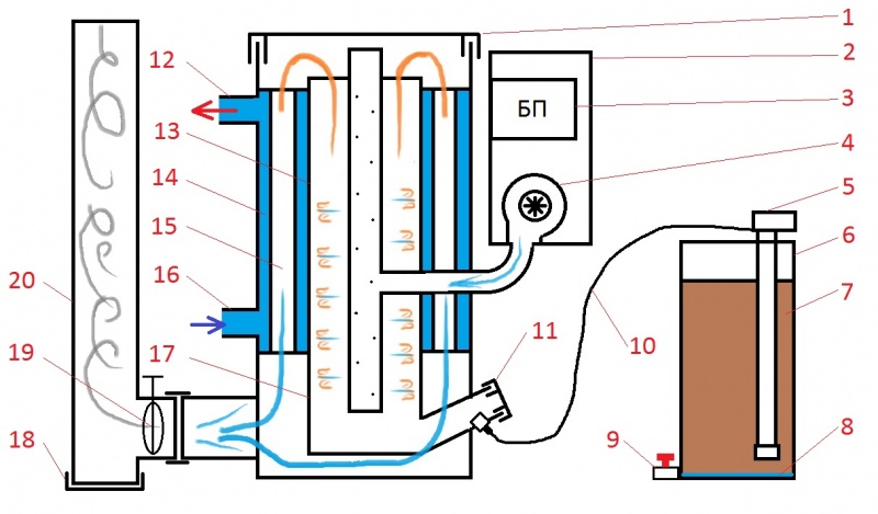

    УВ.159Viktor http://www.termoportal.ru/forum58/thread477-11.html Подробное видео.:good:
  18. 159Viktor
    159Viktor Постоянный участник
    4 окт 2012
    70
    Времени пока нет как получиться сделаю пока можно вопросы отвечу.
