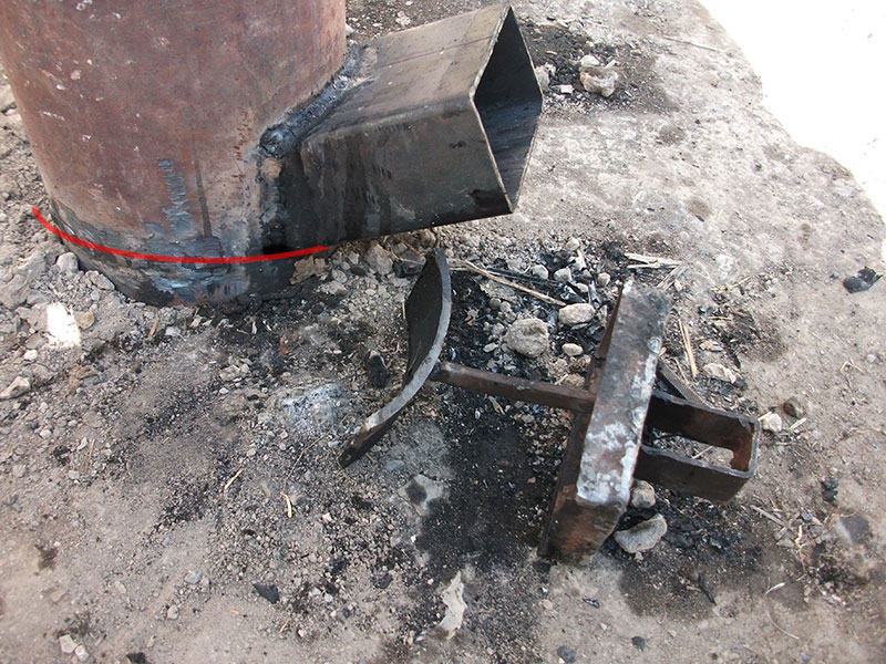

    Вот купил винтилятор 2108,
    все равно идёт горение сразу от поверхности масла.
  5. иван 5656
    иван 5656 Новичок
    22 мар 2014
    можно ли с кем нибудь связаться через скайп ????и задать интересующие меня вопросы!!!
  6. amasis15
    amasis15 Постоянный участник
    19 май 2013
    61
    Купил и поставил винтилятор 2108,
    поменял дожигател
    Переделал золник
    Подскажите пожалуйста может надо сделать отверстия в торце дожигателя?? У меня их нету.

    Amasis15 Увас печь прям на земле чтоли стоит? Не каких ножек не видно! Если это так, то можете свой дожигатель десять раз переделывать толку всёравно не будет! Потому что всё тепло уходит в землю! Сейчас у вас отличный дожигатель! поднемите печ от земли и вы ЕЁ не узнаете! Будет работать и с газоновской улиткой. На счёт 08 улитки , это просто выброшеные деньги на ветер! что толку с такой улитки если вы выходное отверстие всёравно ДУШИТЕ шлангом с маленьким сечением.

    Площадь всех отверстий, в дожигателе печи у amasis15 - 314 кв.мм. Площадь отверстия шланга, допустим он диаметром 40мм=125,6 кв.мм. Достаточно. В котле у КНВ, общая сумма площадей отверстий ВВ - 1100кв.мм., диаметр подачи на ВВ=300кв.мм. Улитка от ВАЗ 2108.
    Делайте выводы господа.
  9. амиго154
    Необходимо выполнить два действия.
    1-Как сказал Ilja:"поднимите печь с земли", поставьте на ноги.
    2-Сделайте отверстия в торце трубы.
    "и вы ЕЁ не узнаете!"-сказал Ilia.:good:

    У меня только одна проблема идёт горение сразу от поверхности масла.
    Если сделаю ка вы сказали <<поднемите печ от земли>>
    То пламя будет подниматся??

    amasis15 Чтоб пламя поднять тут надо поэкспереминтировать лично вам со своим дожигателем . Ну а поднять печь это конечно нужно , но если нет такой возможность то надо обматать или сделать металическую рубашку ( хоть с оцинковки ) стекловатой или современными изалиционными матерьялами ( я не поню как называеться вроде изалон может и не так , мин вата не горючая одним словом ) . Она должна покрывать все дно и стенки от дна на 10 см. и толщина теплоизоляции не меньше 3 см. ( у меня при таких параметрах начала лучше работать ) Ну и я писал вам не помешали б завехрители и первичный воздух .

    Если горение происходит на поверхност имасла, и не как не хочет подниматься в верх по дожигателю, на это есть ряд причин.
    1. Не достаточно высокая температура в Испарительной Камере.
    2. Слишком много кислорода в ИК.
    В первом случае вы греете землю, а для нормального Пиролиза нужна температура 500-900С° (Википедия)
    Во втором случае я пока не видел как у вас закрываеться лючёк розжига, он должен после розжига быть закрыт. возможно через него идет подсос лишнего воздуха.

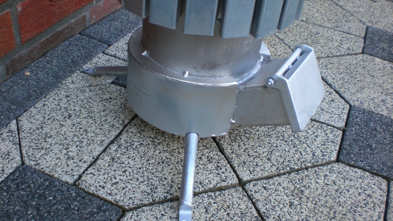

    Вот так сделано у меня, с утеплением ИК минеральной ватой.

    Ilja ваше фото как раз к месту ( про это я и говорил .).

    Дожигатель не доделан. Надо сделать отверстия в торце дожигателя, диаметр и количество подбирается при настройке, а лучше завихрители, разнообразие конструктива на форуме огромно.
    Температура дна должна быть, как миниум 250-300гр, изоляция от земли обязательна.
