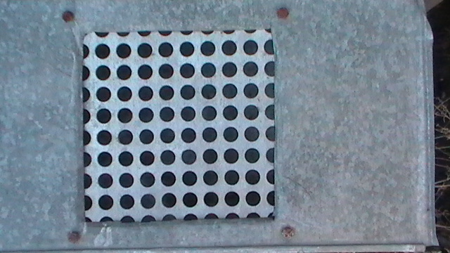

    вот такая штука стоит на выходе из кожуха печи. на прямую точно не вылетает, отверстия на 14мм, пробовал без неё разница ощутимая, можно и меньше отверстия сделать. температура на выходе от160 к200 подскочила, расход масла был одинаковым, поток воздуха естественно немного упал, оставил так как есть.

    утеплить дно, и и снимай тепла сколько хочешь, с котлов же снимают

    К сожалению ничего удивительного! Создал сопротивление замедлил поток, снизил производительность конвекции! Поставь шибер на выходе и можешь плавно регулировать выход! Правда опасайся перегрева! А вообще молодец очень аккуратно и культурно сделано! Респект! Уважаю людей которые могут сами руками творить!!!!!

    Увеличь мощность обдува, скорость нагрева улучшиться! Темно вишневый цвет самое то! Морковный- перегрев! Металл долго не выдержит! при 900 - 1200 только 20Х,,,,, стоит 1мм/год, и для стали 20Х20Н14С2 такой рост скорости коррозии проявляется слабо: при температуре 973 К 1 мм/год. Остальное как бумага!!!!
