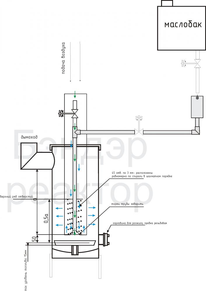

    Прошу помощи по сборке печи или котла на отработке
    Всем привет. Нужен совет, кто собирал печь или котёл... Вот у меня камера сгорания - труба диаметр 159 мм, высота трубы - 650 мм. Эта труба заварена снизу (имеет дно) На дне 1 л масла ( уровень 5,5 см от дна). Сверху вставляется труба, диаметр 40мм с принудительной подачей воздуха ( установлена улитка салона ВАЗ 2108 с регулятором скорости). Вопрос: каким диаметром должны быть отверстия, что бы выгорело всё масло полностью? До состояния пепла...??? Уже со счёту сбился сколько раз пересверливал и ничего не получается. Итог : Котёл работает, но потребляет за 1час - 1л масла. И остаётся мазут на дне (1,5 см) и он не выгорает (((((( Прошу подскажите по подробнее как сверлить, на каком расстоянии. У меня все отверстия по 4 мм...

    Ну во первых отверствия большие надо в районе 2.5 , далее при таком способе сжигания мазут неизбежен т.к. надо сначала разогреть топку небольшим количеством топлива , а потом дозировать его в нужном количестве .

    Так масло в любом случае разогреется... Дозировать в моём случае не получится ( или только больше 1л) Так как патрубок для подачи масла вварен на уровне 4 см от днища. Когда то у меня получилось достичь дожигания до пепла, но как ?? я не помню )))) Вы написали что нужно сверло 2,5 мм. Как, где сверлить с каким промежутком??????

    (Так масло в любом случае разогреется... ) Вы пришли сюда за советом или поспорить? Если поспорить, тогда продолжайте и вам докажут что вы заблуждаетесь.
    По дозировке. Дело не в патрубке! Сделайте дозированную подачу через игольчатый кран или масло насос.

    Как и где сверлить это к виталию или полистать форум за месяц тутмного говорилось о микро печах у меня диаметр от 300мм. По поводу разогрева масла мы его в этих печах не греем :-) греют для горелок:-) мы доводим камеру сгорания до максимальной температуры первичным розжигом если можно так выразиться и после этого дозированно подаем масло .печь должна работать по принципу что упало тут же испарилось и сгорело , а кипящее масло - зачем мыж не бинзин гоним:-)

    Уровня не должно быть, упала - сгорело. Отверстия 2мм 6 рядов по 6-8 отверстий.
    в торце 3 отверстия по 3мм и завихрители- 2 от. по 3мм в каждом

    Мне объяснили что гореть должны пары масла, а не само масло. В первом случае - стабильное горение. Во втором - я так понимаю масло взрывается и "плюётся"... Теперь узнаю что лучше подавать масло "капельницей". Объясните, кому не сложно, почему этот вариант лучше? Расход, КПД и т.д. Заранее благодарю

    Ну конкретно в моём случае можно добиться полного выгорания? Напомню - 1л (5.5 см от дна). На каком уровне от масла начинать сверлить? И торец 40мм трубы заварить надо? Что такое завехрители? )))

    У вас, что и торец трубы не заварен???? Тогда какой разговор может быть про дырочки.
    И потом вам обясняют, что уровня не должно быть, а вы опять про свои - 1л (5.5 см от дна).
    Без обид, но вам действительно, как вам посоветовали, надо почитать и понять сам принцип работы печи.

    Вы знаете что такое гидрозатвор??? Это когда конец трубы полностью окунается до дна в масло... Смысл заваривать ???
