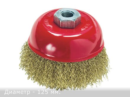

    Почистил печь от белого налёта данной насадкой на болгарку на малых оборотах :good:
