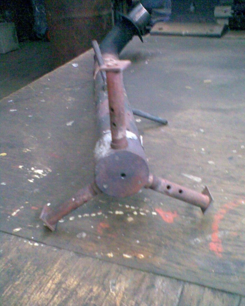

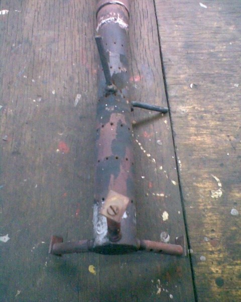

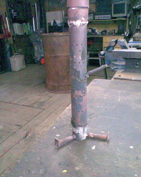

    Провел испытания доработанного дожигателя. В новом дожигателе в два раза увеличил количество отверстий в ряду, оставив то же расстояние между ними, что и в старом, но диаметр сверла выбирал так, чтоб общая площадь и площадь отверстий в ряду осталась такой же как и в старом.

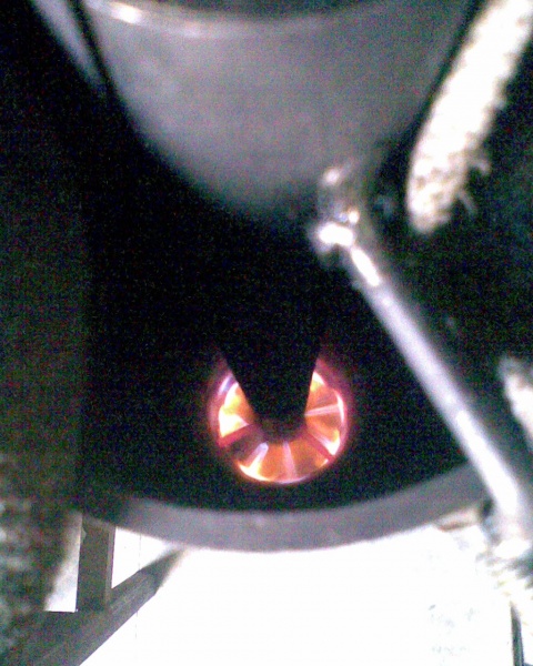

    На первом видио горение при подаче 0.7л, но без вставки. Горят 4 ряда и пламя какое то “холодное”. Корпус печи в этом месте сильно раскален. Не понравилось.
    На фото новый дожигатель.

    Первичный воздух не пробовали добавлять?Синевы по моему многовато. Или на видео так.
  7. vitalii2202
    Так какое количество отверстий получилось в конечном результате и диаметр?
  8. bazele
    Да, у древней нокии не совсем правильная цветопередача. На самом деле факел голубой, с синевой на краях и с белыми всплесками. К желтому пламени не стремлюсь, считаю, что при этом горит само масло, отсюда и копоть. У меня дожигатели чистые.
    Но это мое мнение.
  9. bazele
    Подробно старый дожигатель описан в моих сообщениях, в альбоме фото, а как изменить на новый описал выше.

    урал
    вопрос к bazele, если вас не затруднит- каким диаметром добавились отверстия и какие остались старые на дожигателе, и на завихрителях. у меня подобно вашему- все отверстия 3 мм, но по советам на форуме отверстий убавил, а так было как у вас сейчас.
  12. bazele
    Уваж. Юррий на подобный вопрос по отверстиям я уже отвечал в сообщ. #792.
  13. Юррий
    Юррий Постоянный участник
    11 сен 2013
    103
    урал
    уваж bazele не нашёл я что то про отверстия, да и не я один интересуюсь. ответ на мой вопрос вы писали дольше. не уж то было трудно написать диаметр одной цифрой.
  14. bazele
    От 1.8мм до 2.5мм

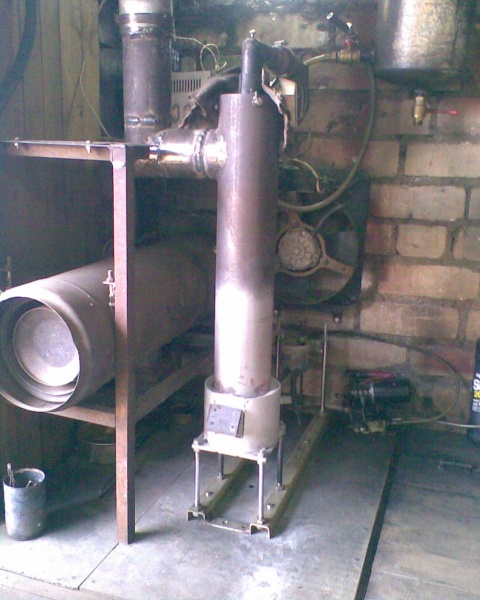

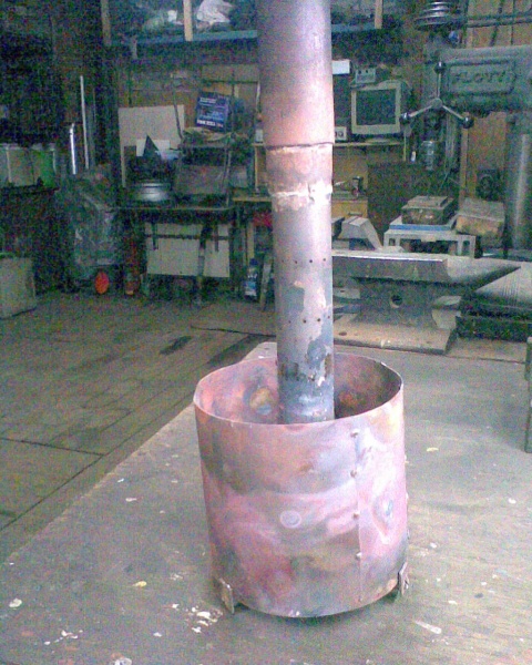

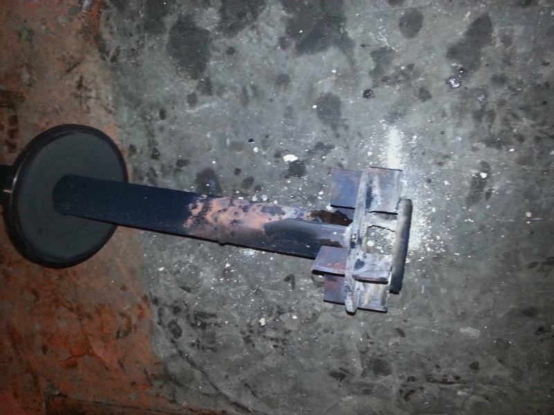

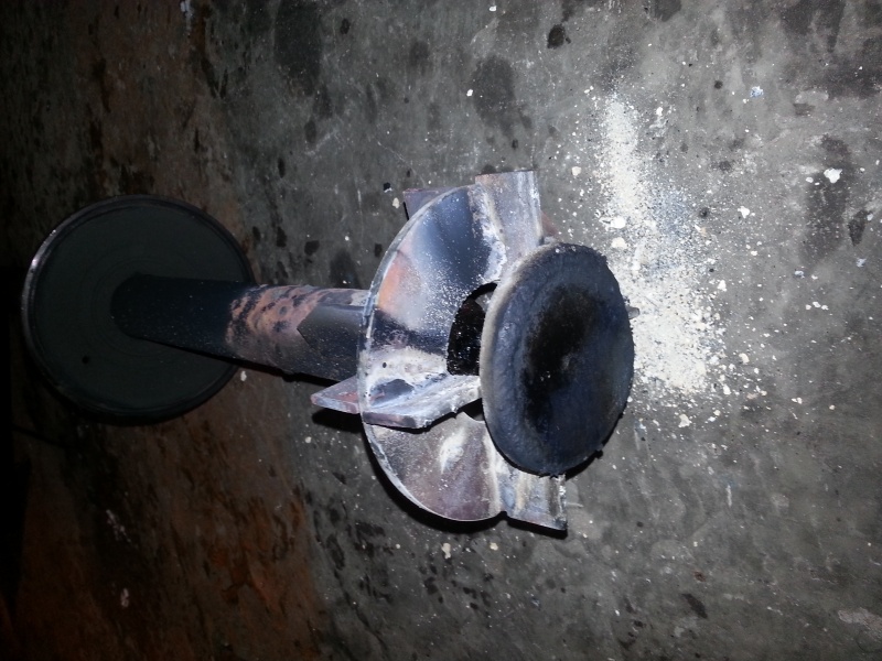

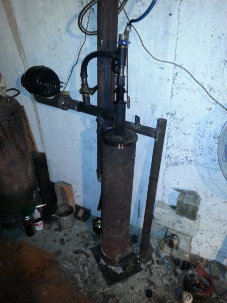

  16. bazele
    Для funia83. Хочу добавить. Я бы изолировал дно от швеллеров и поставил наножки, много тепла забирают.
    Делал такую, но отказался. В сильные морозы ее не хватало, да и чистить приходилось через 3-4 часа, из за малой площади дна, мало места для шлака.
    Но пробуйте, может у вас получится лучше.

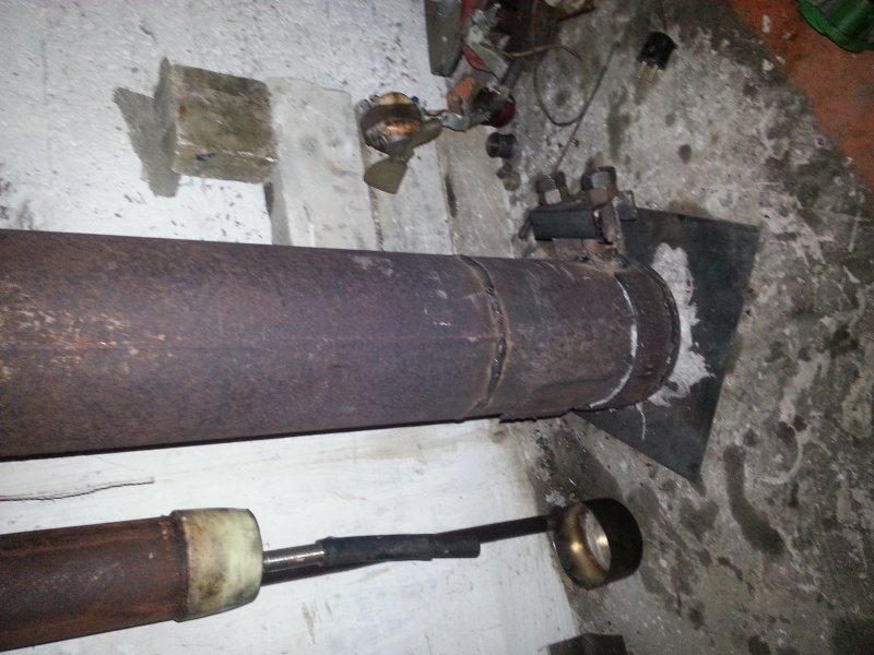

  19. zimunja344
    20 янв 2014
    Добрый день уважаемые форумчане, вот фото моей печи №1, сейчас переделат её в пропановый баллон, дожигатель был переделам на дожигатель с завихрителями (получилось хорошо). Одно меня не устраивает-когда было холодно печь из баллона работала хорошо при дымоходе диаметром 90мм теперь стало тепло, перестала входить в стабильный режим:5:, полагаю из-за дымохода. Вчера демонтировал старый дымоход, хочу поставить на 110мм. Фото очередной печи выложу позже.
