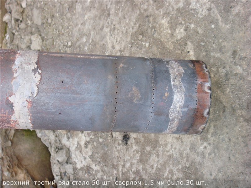

    Разделительный диск был заменён на целый не точёный от корзины ваз= 2108 и верхний ряд было 30 шт 1.6 мм добавил 20 шт 1.5 мм ..

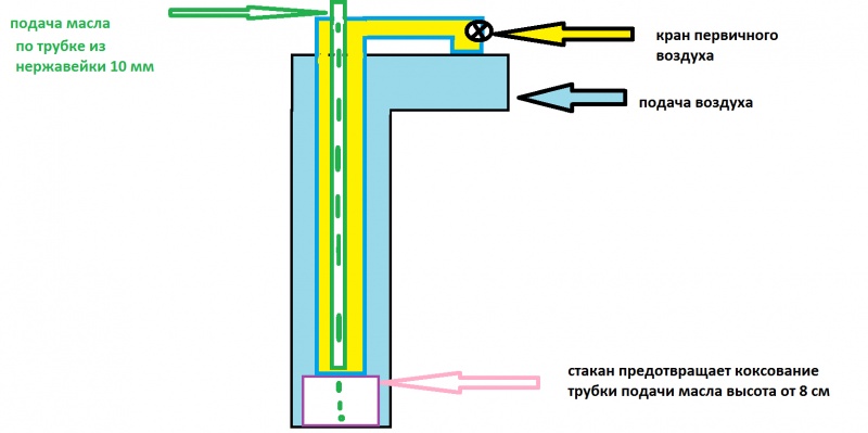

    когда я сделаю первичный воздух через трубку масло подачи ( я так понял так делают) воздух не будет вырываться сверху куда масло капает?
  4. britmila
    Возможно сделать подача масла была по отдельной трубки внутри трубы первичного воздуха..
  5. vitalii2202
    Таким образом делал. коксуется все равно. Сейчас сделал нижнюю про кокс забыл!!!:ok: [​IMG]
  6. britmila
    подходит две трубки о них по подробнее ..
  7. vitalii2202
    Верхняя в 3 см от дна - подача, а нижнюю заварил, так как поставил чашу и она стала бесполезной. Но нашлось и ее применение, теперь использую как держатель съемной нижней части печи.

    да и нижняя говорят бывает коксуется, кто как сделает, у кого как получиться.
    я с верхней помучу. И так все таки когда я сделаю первичный воздух через трубку масло подачи ( я так понял так делают) воздух не будет вырываться сверху куда масло капает?
  9. vitalii2202
    я тоже так думал, мучился мучился, да и переделал и теперь:yahoo::yahoo::yahoo:
