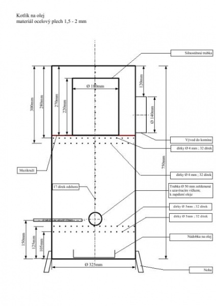

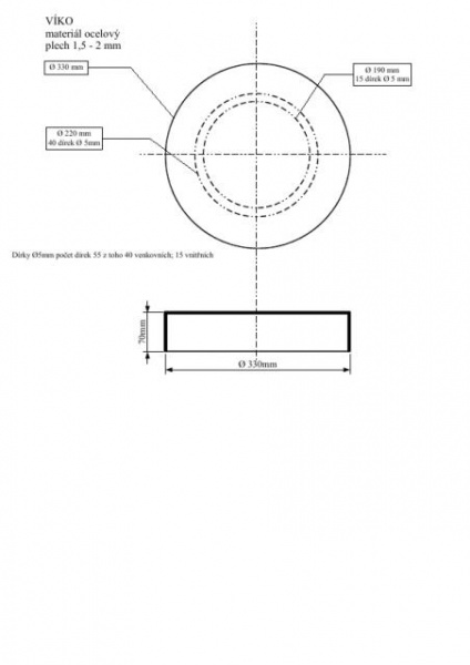

    Если интересно,то вот чертежи большой печи этого автора.Маленькая на видео,видимо,построена аналогично.
      32,6 КБ
      52,8 КБ
      290
