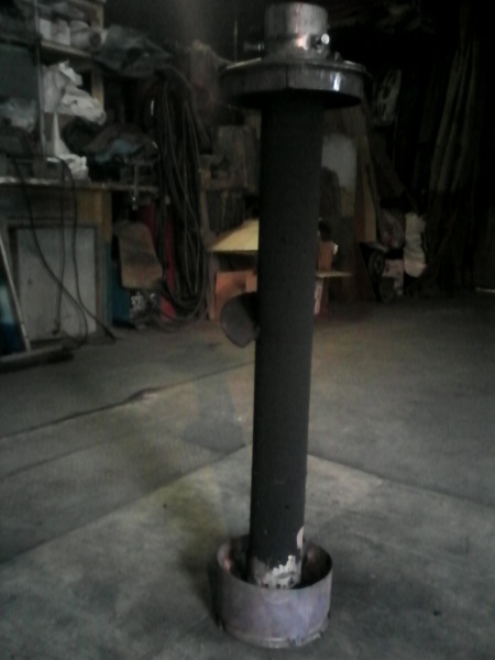

    С фото пока учусь.А так-в гараже труба 150-2м,далее через стену под 45 : 110-1м и вверх 110-2м.Но тоже настраиваюсь напрямой дымоход через крышу.Сейчас пойду попробую чашу потоньше итоплива поменьше,хотя и так вроде капало,но поразному.

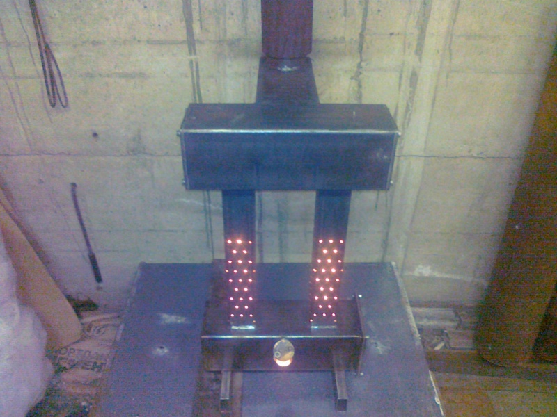

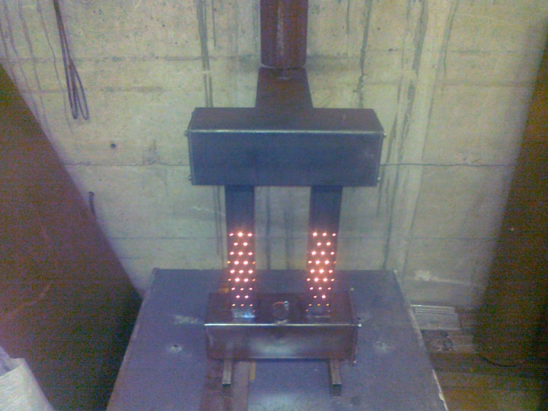

    Первый вариант. Изготовил в том виде как советовал. Желание было попробовать все немного изменить, идеально копировать совсем скучно. Расположение регулировки воздуха, половина отвода на 1,5 дюйма. Малые отверстия в диаметре совсем чистые. Пенал приварен к фланцу и посажен на болты. Сжигание равных количеств топлива показало, что тепловая мощность равна 7,5 кВт. Дымоход из 89 трубы, 3,6м. Наращивание дымохода на 1,2м дало падение температуры на 45 градусов (чрезмерная тяга), а так в верхней точке под потолком нагрев трубы 107 градусов. Горение ровное, ни каких пыхов за все время. Вполне рабочая конструкция. Температура поверхности квадрата на оси между инжекторов 350 градусов. Зола сухая рассыпчатая. При неправильном положении регулировки начинает немного поддымливать. Прокладки под фланцами из листа асбостального (полотно асбостальное) ЛА-2, применяют для уплотнения стыка головки с блоком цилиндров карбюраторных и дизельных двигателей. Пока ведет себя красиво.

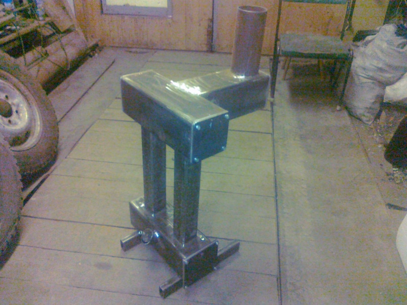

    Второй вариант. На майские праздники ради спортивного интереса сделал перенос горловины на верх. Не понравилось. Температура по всем точкам провалилась, в верхней точке труба под крышей стала всего 84 градуса. Исключил часть отверстий (просверлены на ребрах в 3 рядах, использую как «регулировочные»), температура поднялась до 101 градуса. Интересную вещь заметил. Благодаря этим отверстиям, оказывается можно «двигать» пламя внутри инжа. В первом ряде на 25мм «чистый туман» и ни какого пламени, а видно только начиная со второго, а это 50мм от основания инжа. Всю канитель с мелкими отверстиями 4мм; 4,5мм; затеял затем чтобы потом после обвязки верхнего квадрата и установки сплошного ограждения по периметру направить часть горячего воздуха вниз, поднять температуру нижнего квадрата более 400 градусов, пенал и того горячее будет. Дозированную маслоподачу позаимствовать у котельщиков, они в этом деле преуспели, чтобы на дне было совсем ни о чем. Получится какой-то гибрид, и не открытая печь и не закрытая.
      158,8 КБ
      145

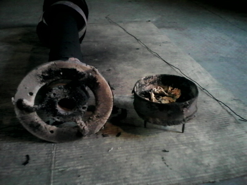

    Спасибо San.У меня переделан дожигатель на отв.6.разгоняю или если побыстрей нагреть,то есть ветродуйка.А без нее работает на естественной тяге,но как ты заметил нужна четкая подача.Приходиться контролировать.С насосом пока тяну.Фото не могу выставить.Размер файла большой,даже в радикале не загружается.Попробую на телефон.Конечно маслонасос и наддув рулят,но сначала переделаю трубу,потом будем посмотреть.С првздниками.

    у вас классические ошибки: диск приварен к дож --это два разных механизма ,
    ДИСК-аккумулятор тепла и разделитель камер,
    ДОЖ труба -- подователь:mosking:воздуха и она-же охладитель. А ВЫ ИХ ПОЖЕНИЛИ.
    ОТВЕРСТИЯ -по фото не понятно--но их лучше растянуть.
    и уберите лишние детали--их ставят после настройки.
    переделывайте дымоход.
    (касается не только печей на самотяге)

    Благодарю за подсказку.Диск переделаю,а остальное наверное после установки дымохода.Спасибо.

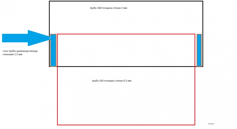

    С праздником !!! Начались переделки дымохода и столкнулся с такой проблемой . дымоход при соединении труба в трубу имеется зазор 1.5 мм . Чем лучше его уплотнить . ? так как при нагреве дымоход будет удлинятся и при охлаждении уменьшатся. значит где он будет уплотнён будет движение трубы в пределах 20 мм . кто что посоветует .. :thank_you2: прилагается рисунок .. в месте стыка труб ожидается температура не более 250 градусов ..

    Полоску металла вставьте или азбестровый шнур.

    Добрый день, с праздниками, у меня примерно такой же зазор, только от печки, проложил асбестовой нитью, попробывал вроде нормально.

    Листовой асбест и стянуть хомутом, сделав продольный надрез наружной трубы.Тем самым обеспечим необходимую герметичность и скольжение.
    У меня подобное соединение есть. Всё О.К.

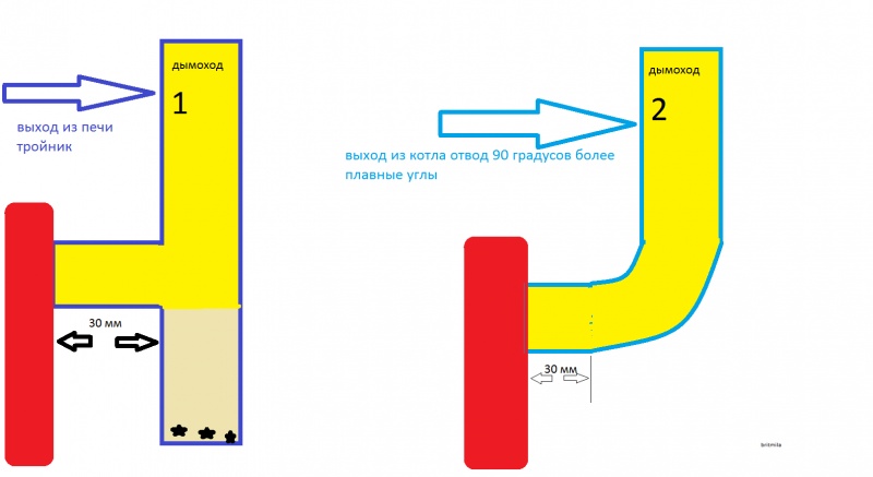

    Здравствуйте ! В связи с заменой дымохода возник вопрос какой выход из печи делать по рисунку 1 или 2 . по всем признакам во втором рисунке тяга должна быть лучше -углы отсутствуют что должно положительно влиять на тягу ..но могу и ошибаться печь будет энергонезависимая . :thank_you2:

    ИМХО. По рис1. В типовой схеме дымохода должен присутствовать конденсатосборник.
    Да и в обыкновенных дровяных, многооборотных печах сколько углов,коробов и колен. А тяга от этого не очень то страдает.

    По второму рисунку тоже можно делать, перед отводом проливается полоска, вставляется пластина, заваривается и сверлится отверстие перед швом. А вообще утелить надо дымоход и никакого конденсата не будет.
