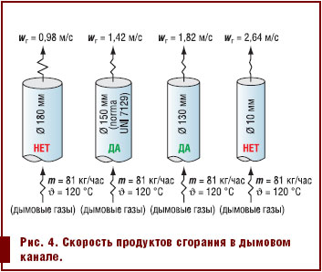

    УВ.амиго154 ! С дымоходом на 120 мм горело замечательно но мощности чуть не хватало . переделываю на 160 мм увидим зимой отличие .. :thank_you2:

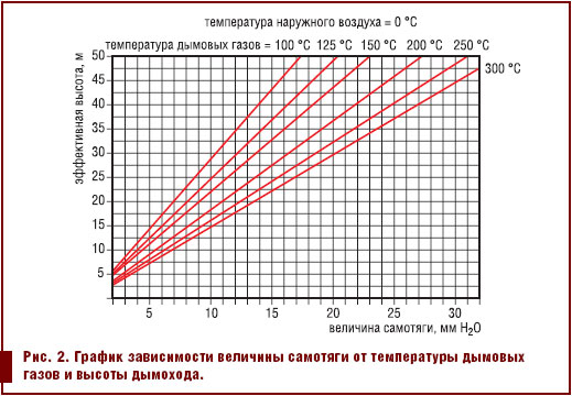

    УВ.амиго154 ! Прочитав форум не один раз пришёл к выводу . Замена дымохода на 160 мм не менее шести метров тонко стенного = быстрее идёт прогрев и выход на рабочий режим дымохода .

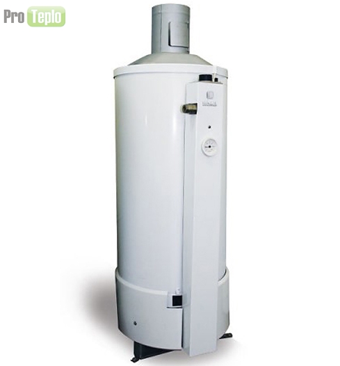

  9. britmila
    УВ.san ! На АОГВ жуковский ставится простейший регулятор тяги . 1- тягопрерыватель.
  10. san
    Тягопрерыватель - дымоотводящее устройство, предохраняющее газовый прибор от избыточной тяги, защищающее от возврата в него продуктов сгорания, стабилизирующее работу горелки газовой. Тягопрерыватель соединяет внутреннее пространство трубы с атмосферой, в результате чего уменьшается влияние разрежения в дымоходе на работу прибора. Продукты сгорания движутся через прибор под действием тяги, создаваемой самим прибором. При усилении тяги увеличивается подсос воздуха из помещения через тягопрерыватель, поэтому разрежение в топочной камере изменяется в незначительных пределах, что приводит к стабильности и безопасности работы газовой горелки. Для предохранения калорифера (теплообменного аппарата) от засорения сверху, а также попадания продуктов сгорания из дымохода обратно в топочную камеру (при застое или опрокидывании тяга) в тягопрерывателе установлен отражатель. При временных нарушениях тяги продукты сгорания выходят из прибора через тягопрерыватель в помещение, что обеспечивает нормальную работу основной горелки водонагревателя.
  11. britmila
    УВ.san ! Поставляется вместе с АОГВ в комплекте . тягопрерыватель не ставил сразу выкинул с АОГВ- 23 работает нормально.

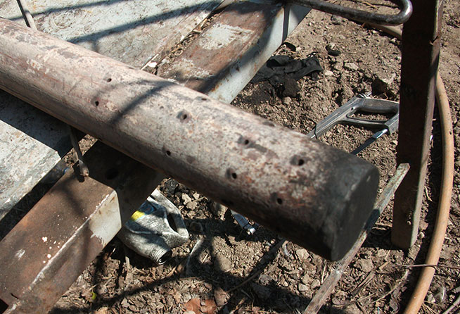

    Квадрат 120*120, длина 350мм верх и низ. У нас с 100 оказалась проблема. Расстояние между инжами 370мм, тот же квадрат 60*60*4. Внизу сразу за инжами стоят тепловые упоры. Далее по ходу в Т-образном месте стоит перегородка от влаги (после дождя словил более 1 литра воды, в пенале было сухо). Перед дымоходом вверху еще один тепловой упор в половину сечения квадрата. Длина ножки 270мм, т.к. покупал 1м, жалко было 70мм отрезать. А про отверстия вот.
    Первый ряд 5мм от основания, только на ребрах диам. 5мм. Следующий ряд 25мм 12отв. диам. 4мм. 3-ий ряд 25мм 8 отв. ит.д. В 5 и 7 рядах дополнительно отв. на ребрах диам. 5мм. Потом после переноса регулировочной заслонки досверлил 11ряд 8отв. диам. 4мм. Далее средние ряды рассверливал на диам. 4,5мм. Все это сколь желаемого результата не дало. Но есть и положительное. Закрытие отв. 5мм у основания – низ пламени начинается с 3-го ряда. Далее, в рядах по 12 отверстий, отверстия расположенные у ребер не работают. Они также как и отверстия на ребрах по 5мм создают в углах свой поток, который не горит (нет турбулентности), прямоток, причина самотяга, а не вдувание факела. При естественной тяге форма пламени условно близка к окружности. Если вписать в квадрат окружность, станет понятна бесполезность угловых отверстий, в чем убедился визуально. Малые отверстия не дают достаточных завихрений. Вчера заваривал все боковые отверстия. В рядах оставил по 4 и 8 отв., первый и последние 2 не тронул, остальные рассверлил диам. 6,1 (небыло под рукой диам. 6). На форуме важно, что сделал, и что получилось в итоге. Что получится в итоге, отпишусь, чтобы другие не наступали на чужие грабли.
