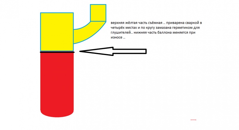

  4. britmila
    Возможно так сделаю из двух частей.. в следствии износа нижней части проще заменить не трогая выход дымохода из печи .. :scratch_one-s_head:
  5. bazele
    По моему, в верхней части по периметру приварить полосу ~4см, чтоб нижняя часть вставлялась в верхнюю, проложить асбестовую нить, и стянуть болтами. Так мне кажется надежнее. Герметик хорош при временных изменениях, хотя сам им активно пользуюсь.
    По конденсату хорошо посоветовал ruslan58 ""перед отводом проливается полоска, вставляется пластина, заваривается и сверлится отверстие перед швом."" Мне так больше нравится.
  6. vitalii2202
    У меня нижняя часть таким образом снимается ,а также и с верхней поступить можно.

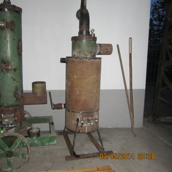

    Подскажите пожалуйстса как переделать дожигатель, вот схема моего догигателя
    5 рядов, в каждом ряду 8 отв, 2.5мм

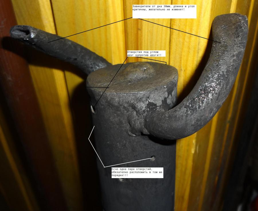

  8. amasis15

  9. amasis15
    amasis15 Постоянный участник
    19 май 2013
    61
    Вот последная версия
    тарелка не исползую.
  10. Рамазан
    Рамазан Постоянный участник
    4 фев 2014
    71
    я без утепления "ЭТОЙ ЧАСТИ" даже не смог разжечь котел, когда в водяной рубашке была налита вода.
    Высота "ЭТОЙ ЧАСТИ" у меня 14 см. И зачем приварили ниже "ЭТОЙ ЧАСТИ" кольцо? Оно будет забирать тепло и котел тяжелее выйдет в режим.

    61
    Кольцо оставил чтобы утеплит дно, но могу ортезат этот кольцо.
    Готов к утеплению.

  12. san
    ув. amasis15
    для вашего котла -утенление обязательно,первичный воздух-обязательно,завихрители-желательно.
    добавьте перв.воздух-4 отв ф3мм,дож. от дна 5см для нача --посмотрите какие будут изменения
    увеличьте кол-во отв. 1-2го ряда в 2 раза .последне 2 ряда замажте
    устраните подсос возд.
    описывайте все процессы более подробно
    напишиш(покажиш) что видиш-подскажут что делать

    Утеплять надо не только дно, но и бока. Я приварил к низу водяной рубашки кусок трубы такого же диаметра, что и рубашка на 5 см длиннее дна котла, сделал вырез под зольник и приварил прихватками 6-8 точек, чтобы по всей длинне шва не уходило тепло. Потом затолкал по бокам и с торца каменную вату толщиной 5 см и закрыл торец жестянкой. А по дожигателю сам еще не имею опыта.

  17. amasis15
    19 май 2013
    61
    Вот мой дожигатель, если надо переделать то подскажи как???
    5 ряд, каждом ряду 8 орв, 2.5 мм
    еше 3 отв 2.5мм в торце
  18. san
    УВ. 1TOM1 я это не от балды написал,пока не начнешь делать какие-то изменения не узнаешь к каким ПОСЛЕДСТВИЯМ они ведут .Вы и сами это прекрасно знаете.
    ВЕЗДЕ ВАЖНА ПОСЛЕДОВАТЕЛЬНОСТЬ.
