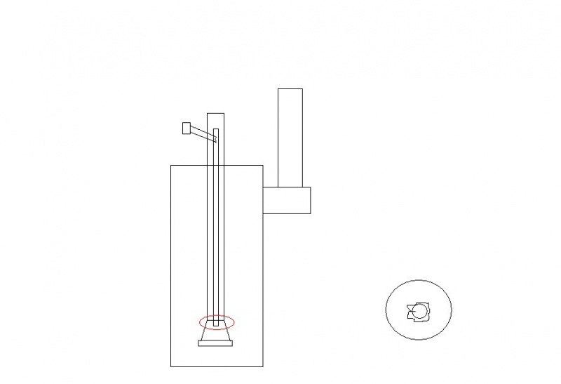

    Добрый вечер. хелп плз. Сразу к делу нужна, Ваша помощь. Сделал чудо-печь, но она оказалась ... как это помягче сказать. И вот после долгих мучений приступил к изготовлению следующей печи, из трубы Ф300 мм. Печь готова на 99%. Но возник вопрос к месту, которое отмечена красным. Отверстие в заглушке, что на трубе ф90 сделал при помощи сварки и как следствие края неровные и труба ф25 слегка болтается, площадь зазоров примерно 1,5-2 квадратных сантиметра. Будет ли работать? И еще вопросик: масло должно стекать по трубе ф25 или же капать прямо на чашу?
    Заранее спасибо за ответы.

    Ну капельницы тут добиться наверно не возможно, да и не к чему.
    На сколько я понимаю по твоему эскизу: то, что 1-2 см в квадрате - ты увеличил подачу первичного воздуха, а с его величиной уже в принципе определились - 3 отверстия по 4 или 5 мм., посчитаешь сам, что у тебя получилось?
    Я бы бросил по верху шайбу, дабы заглушить излишки воздуха.

    Привет соседям. Да, действительно, капельницы добиться будут трудно это ж надо ее выставлять. И отверстия теперь сверлить не надо.
    А это мысль.

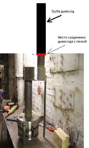

    Начал делать такую печь. В принципе все понятно и печь практически готова. Интересует такой вопрос. При монтаже на сколько герметично должен соеденяться дымоход с самой печью? Всю эту конструкцию сваривать эл.сваркой или достаточно соеденить вставляя друг в друга. Тоесть надеть на трубу выхода из печки, трубу чуть большего диаметра. И еще маленький вопрос. Как сильно греееться труба дымохода? Можно дымоход сделать из простой оцинковоной трубы, выдержит ?

    Достаточно соединить вставляя друг в друга. Оцинковка выдержит.
  10. remix59
    Лучше одно, два колена из нержавейки, оцинковка вредная.

    Remix59, как всегда отзывчив. Вежлив. Доброжелателен.:good3:Но по поводу вреда оцинковки? Крайне нежелательно или нежелательно, но можно?

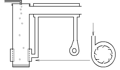

    Вечер добрый. Сегодня закончил печь, завтра думаю испытать, если успею добить систему питания. Особо заморачиваться не хочу. Короче, есть труба длиной 450 мм и ф200 мм, кран шаровый с фильтром, шланг 25*16 и игольчатый вентиль. Все это хочу собрать по следующему эскизу. И в связи с этим хотелось бы услышать мнение специалистов.

    Вредно на столько, на сколько вредны пары цинка, знаю точно, что вредны, поэтому у себя поставил два первых колена из нержавейки, дальше угол из оцинковки, он обгорел, покрылся белым, противно вонял, я старался не дышать этой дрянью, сейчас перестал, видимо цинк кончился.

    Бендер, а как тебе такой вариант?:victory:
  20. Бэндэр
