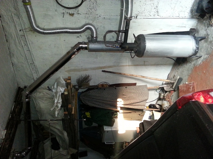

  7. zimunja344
    20 янв 2014
    Благодарю britmila но у меня там пониже на стелаже, лежат доски и детские вещи. За совет спасибо, раньше была труба 90 мм. дымовая и с коленом 90 гр. и работала, так печь перестала гореть стабильно когда на улице температура поднялась больше +10 примерно. Не давно поменял дымоход с 90 мм. на 110мм, горит стабильно даже при плюсовой температуре воздуха, тяга хорошая. На улице кусок 1 м. с грибком, утеплил стекловатой сверху натянул гофру аллюминиевую, интересно на долго ли её хватит(гофры).

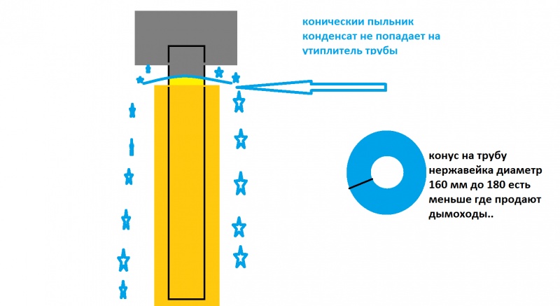

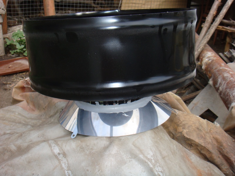

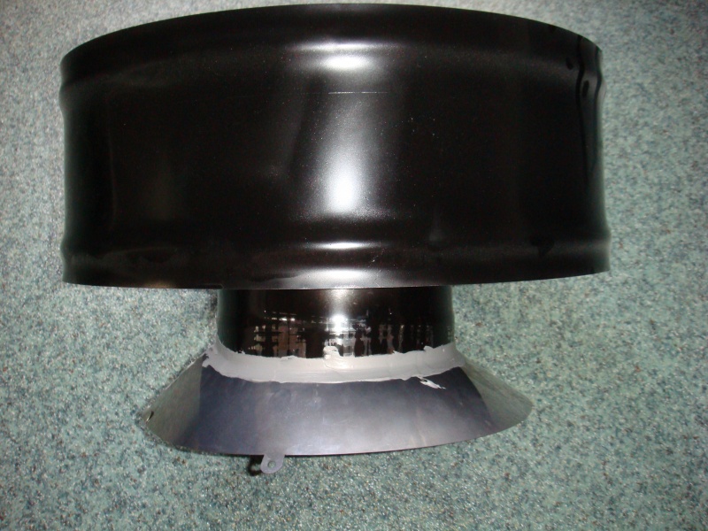

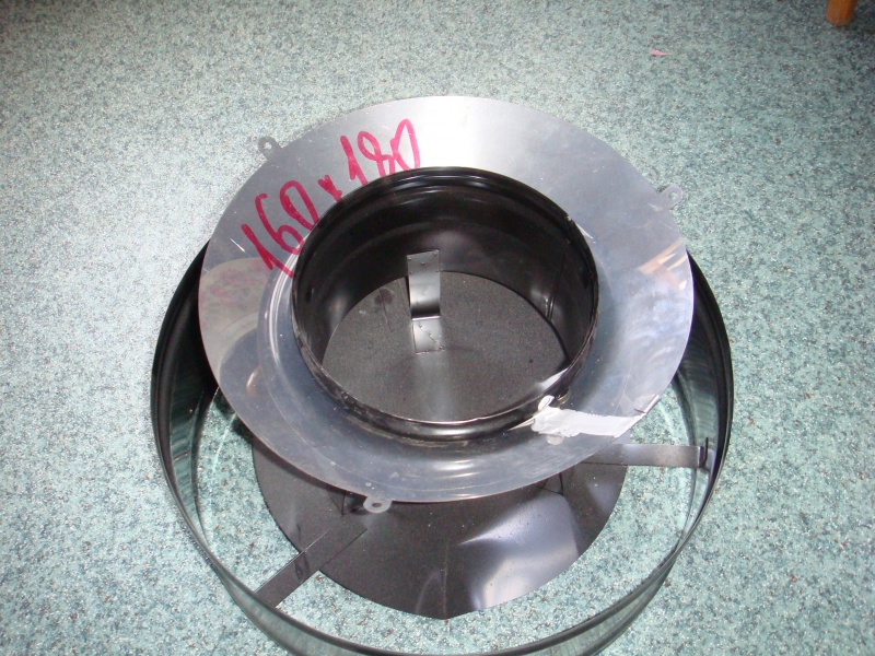

  10. britmila
    УВ.zimunja344 . Да под грибок и место соединения на температурный герметик ..
