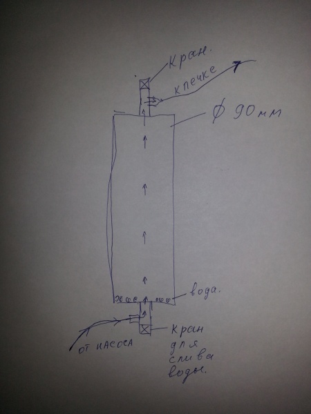

    Благодарю bazele, а если сделать своеобразный отстойник. Скажем вертикальная труба 90 мм длиной 50 см в низу приварен кран, и с низу трубка вход а сверху выход масла и в печь. Получится на подобе отстойника, вода и тосол вверх поднятся не смогут и останутся внизу, их сливаем кэпри помощи крана снизу. Как Вы думаете ребята, получится такая задумка? Вопрс также и britmila.

    УВ.zimunja344. Схемку рисунок набросайте как Вы желаете сделать и будем подсказывать..

  6. zimunja344
    20 янв 2014
    Вот схемка, только сделал от руки, прошу прощенья за небрежность, просто параллельно работаю, весь день на работе сейчас ещё дома.
  7. britmila
    УВ.zimunja344. Возможно при минусовой температуре в гараже подача на рисунке перемёрзнет. Далее насос постоянно будет прогонять масло через отстой в трубе и постоянно будет поднимать Остатки воды и тосола..
  8. zimunja344
    20 янв 2014
    Может тогда нижнюю трубку сделать глубже в корпус, скажем сантиметров на 10?

  10. bazele
    Не возможно, а точно замерзнет. И с поднятием маслом воды, так же согласен, что бы вода отстоялась надо какое то время, а у вас будет постоянное перемешивание.
