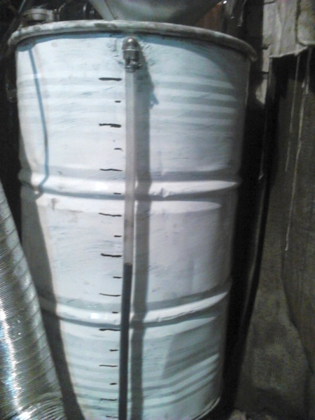

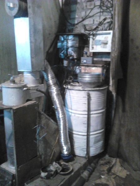

    старая бочка со съёмной крышкой , толщина вроде бы 1,5 , сверху и снизу в стенке бочки в отверстия вставлены трубки 1/2 дюйма с резьбой , каждая герметично приварена к бочке полуавтоматом , внизу прикручен тройник с краном и штуцером , вверху угол со штуцером, на штуцера одет прозрачный шланг не то 16, не то 20, ну ещё место сварки герметиком помазал, 3-4 месяца - полёт нормальный

    Спасибо Виктор Анатольевич, я смотрю у многих такие ёмкостя, с краном и уровнем. У меня есть знакомый, который занимается ремонтом машин, у него как раз есть полуавтомат, спрошу, может поможет. Сегодня достал бочку буду думать - соображать.:ok:

    Ёмкость под масло сделал из пропанового баллона висит ближе к потолку там теплее и масло в печь подаётся самотёком . Просверлил отверстия и нарезал резьбу . Переходники под шланг вкручивал с паклей и автомобильный герметик . Подтёков нет.:good3:

    Сегодня подготовил бочку, на завтра будем приваривать полуавтоматом, потом покрою оловом и думаю хватит, надо будет дособрать подставку под бочку.
  8. bazele
    Сварку оловом вы скорей всего не покроете, тут одно из двух, или варить, или паять.
    Постарайтесь заварить качественно, замазывание герметиком, так же не спасет, со временем потечет.

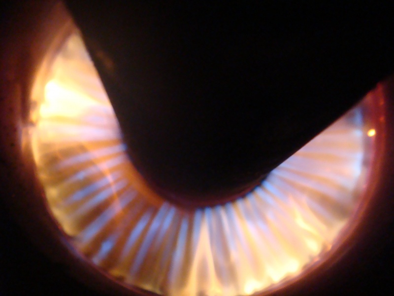

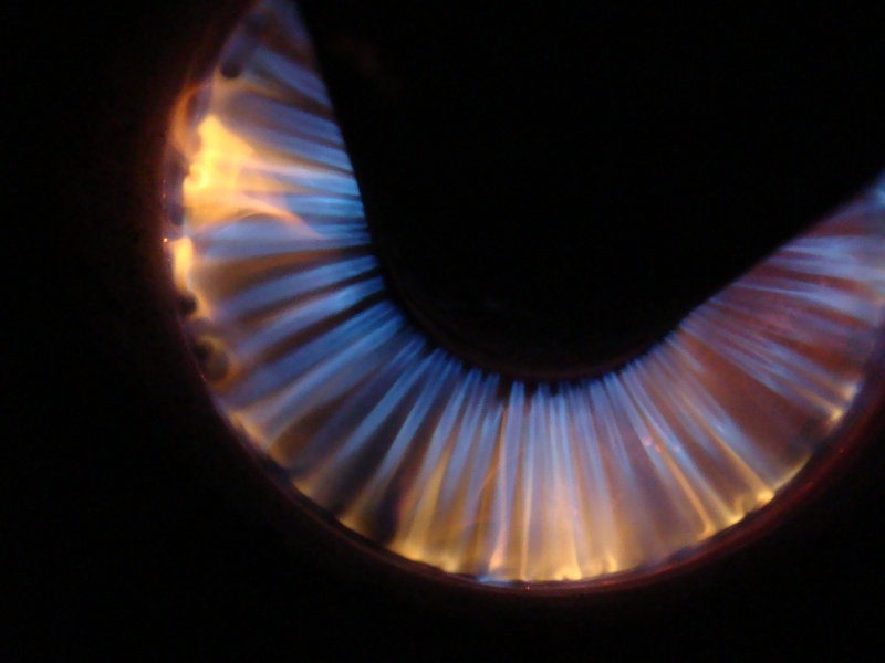

    Таки запустил печь с теплообменником с наддувом 5 вольт на 08 улитку . Возникла проблема с циркуляцией теплоносителя возможно был воздух в системе заработала :yes3: Температура в дымоходе 130 градусов .. Дальнейшие наладки работы печи на самотяге будут производится осенью.. При плюсовой температуре дымоход не работает на все 100 процентов ..:thank_you2:..
