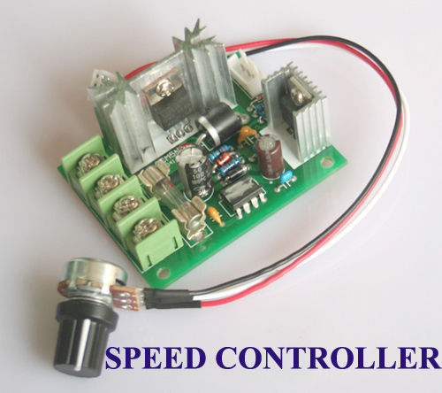

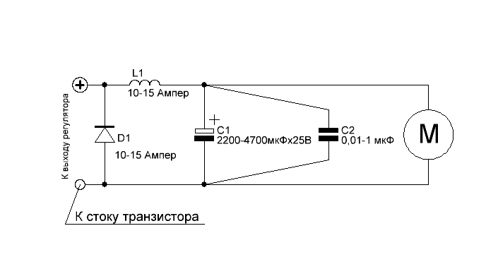

    Черчежей как таковых нет, делалось из того что было. На форуме достаточно инфы по изготовлению таких насосов. По электрической части использовал следующие компоненты: ШИМ регулятор, цифровой вольтметр в паре с LC фильтром.
    Данные ШИМа
    Переключатель 10V-30V 10A Длительность импульса ШИМ регулятор скорости
    Описание:
    100% новый и высокое качество.
    Оригинальный чип, монолитные конденсаторы, стабильной и надежной цепи
    * Входное напряжение: 10V-30V DC
    * Максимальная выходная мощность: 120 Вт
    * Максимальная 5А непрерывного тока, ток перегрузки 10А, защиты за 30 секунд
    * Диапазон регулирования: 0% -100%
    * Частота: 15 кГц
    * Оснащен предохранителем, с защитой от обратной полярности, высокой токовой защиты
    .....Перевод через Google....

    Я имею в виду только чертеж маслонасоса, а по поводу шим регулятора я собирал для винтилятора вот эту схему [​IMG], а для мотора маслонасоса вот эту [​IMG], или можно поставить реле времени, вот это таймер ne555

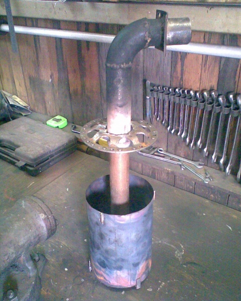

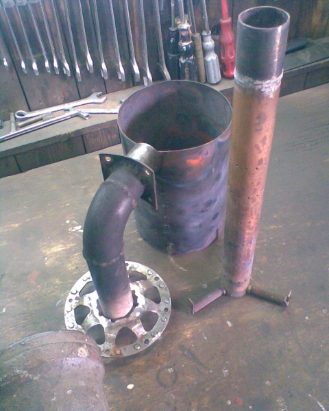

    Завершил изготовление нов. дож. почти полностью из нержавейки. Из обычного железа тонкие отверстия в трубе быстро зарастают окалиной и ржавчиной, так как ниже середины дож. труба разогревается до красна. Испытания показали точно такой же результат, пост #788. Труба из нержи ведет себя просто замечательно, никакого намека на обгорание, так что хватит, я думаю, на долго.

    Доброе утро, делаю печку из150 трубы . Вопрос из какой трубы делать дожигатель и сколько отверстий в нем примерно?
  20. bazele
    Я не считаю, что мое устройство идеально, но в последний отопительный сезон показало хороший результат. Если захотите повторить, то в альбоме найдете фото, а в моих сообщениях подробные размеры.
