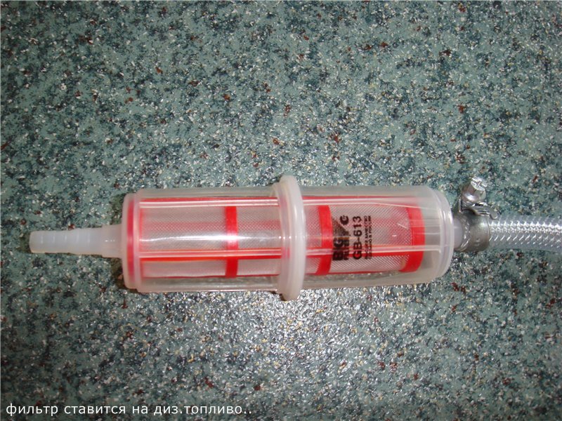

  10. britmila
    Фильтр очень хорошо себя зарекомендовал .Ставится перед игольчатым краном и электромагнитным клапаном во избежании засорения мелкими частицами , содержащихся в масле. :yes3:

  11. orionich
    а насос какой у вас ? скутер-урал ?

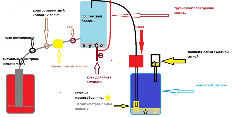

  12. britmila
    УВ.orionich. Масло подаётся самотёком . Ёмкость находится возле потолка от пола порядка три метра далее шланг подачи масла в нём врезан фильтр далее электро магнитный клапан и кран игольчатый . С насосом проще хороший фильтр сетка, ставится на всасывающий патрубок масляного насоса. :yes3:
  13. vitalii2202
    У меня на насосе стояла сетка на всасывания, засорялась, хоть масло отстаивал и забор брал в 10 см от дна . Демонтировал и теперь все гуд.:ok: 2 мес. полет нормальный.
  14. vitalii2202
    А этот фильтр долго протянет?
  15. britmila
    УВ. vitalii2202! В такой подачи масла по схеме . Думаю раз в год для профилактики заменить не помешает . Схема сделана на подачу масла самотёком = если забьётся то масло не будет поступать. С насосом подающим масло в печь фильтр СТАВИТЬ ЗАПРЕЩЕНО !!! ..

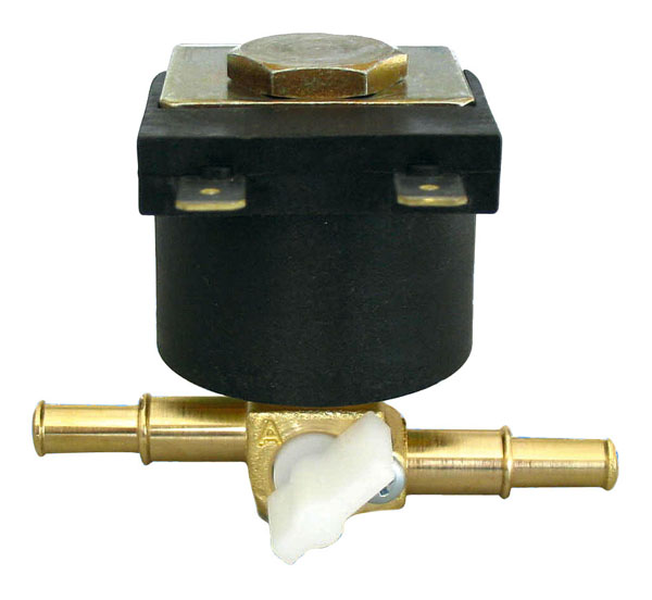

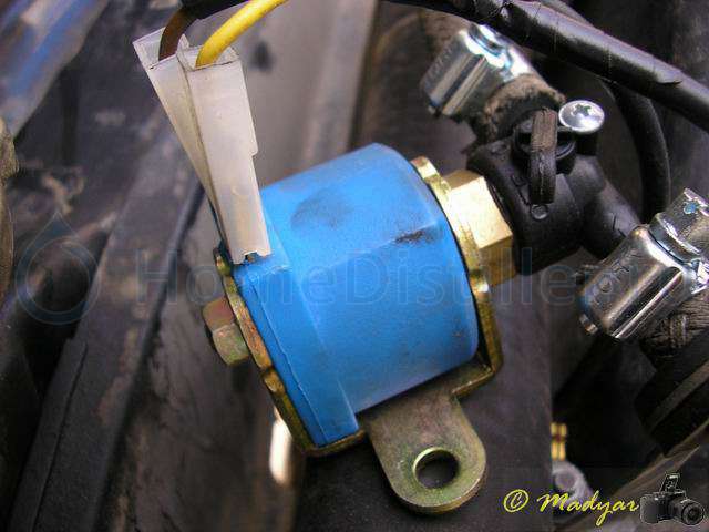

  16. vitalii2202
    А что за электромагнитный клапан 12 В, от чего он?
  17. britmila
    УВ .vitalii2202 ! Клапан был взят в магазине по продаже газового оборудования. При переключении на газ реле отключает питание и клапан перекрывает бензин. Здесь он выполняет роль такую когда отключают электричество клапан закрывается . Работа происходит через рыле 12 вольт , аварийное включение через кнопку. На клапане есть и ручное управление ..

  18. vitalii2202
    Спасибо, буду искать, тоже хочу такой поставить.
  19. orionich
    почему запрещено ставить фильтр если насос ?
  20. britmila
    Ставить фильтр после насоса подающим масло в печь .Не рекомендуется если засорится получится в магистрале давление и возможна течь масла в соединениях . :scratch_one-s_head:
